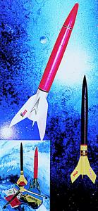

Wie findet ihr dieses Modell?
ESTES Missile Command Starter Set
Enthält 2 Ready-To-Fly Scalen-Modelle!
Modell 1: länge: 422mm, durchmesser: 25,4mm, gewicht: 45g
Modell 2: länge: 406mm, durchmesser: 25,4mm, gewicht: 47g
Empfohlene Motoren: A8-3, B4-4, B6-4, B6-6, C6-5, C6-7
Starterset mit 2 Raketen, Startrampe u. Startkontrollgerät.

Hier noch das Foto zum ESTES Missile Command Starter Set:

Mmh, gute Frage. Bei beiden Startsets ist beides dabei, vermutlich außer Batterien für die Startgeräte sowie Treibsätze, die Du noch dazu kaufen musst.
Kauf was Dir besser gefällt, und achte ggf. auf den Preis. Das Estes-Set kostet z.B. nur 65,- DM, im Ggs. zu den 125,- DM bei Noris.
Die Estes-Raketen sind übrigens Ready-to-Fly, das bedeutet, Du musst nur noch fertig vorbereiten und kannst das Teil gleich auf die Rampe stellen. Von daher ein einfacher Einstieg, bei den Noris Modellen musst Du noch bauen und lackieren (wenn gewünscht), und die Anleitungen von Noris sind nicht so ganz ideal. Bauen ist aber eigentlich kein Problem, und wir können Dir ja auch Hilfestellung geben.
Ich persönlich würde für den Einstieg jedoch speziell wg. des Preises das Estes-Set bevorzugen.
Gäääääääääääääääääääähhhhnnnn.... wie spannend.... *sarkastischwerd*
(Fehlt nur noch, dass sie die Streichhölzer mitliefern...)
Ne, Spass beiseite - das musst du dir wirklich selber überlegen...
... aber ich kann dir nur raten, etwas zu nehmen, wo man noch ein
bissel was selber basteln darf... smile

Faust, ich finde den Einstieg mit Ready to fly gar nicht so schlecht. Du weißt doch selber: Man baut was das erste Mal, dann funzt was nicht , man schmeisst es in die Ecke und denkt : so ein Kram... und baut nie wieder was in der Richtung.
Anders bei Ready to fly. Man steckt das bisschen zusammen, geht starten, freut sich und will was eigenes bauen.
Vom Preis würde ich das Estes Startset vorziehen, ABER: das Zündgerät von ESTES ist meiner Meinung nach das allerletzte... labrig, Glühbirnchen,Mignonzellen,dünne Zuleitungen,schlechte Taster,schlechter Schalter
Das funzt mit Esteszündern bestimmt, aber wehe man nimmt mal einen preisgünstigen Glühdraht, da macht das Ding die Grätsche.
Hingegen das ROX von Noris (zwar teuerer) aber: guter Kusntstoff, Leuchtdioden (fast unkaputtbar),
Taster in Industriequalität und das beste:
es ist für 7,2 V NiCd PowerPack vorgesehen.
OK, den muss man auch noch kaufen, aber einen 1200 mAh Akku hab ich schon für 19 DM gesehen. Dafür hat das Ding dann soviel Saft, dass man getrost 10 Zünder gleichzeitg abfackeln kann...
Startrampe finde ich die von Noris auch stabiler, aber das ist Ansichtssache. Zum Einstieg sind beide gleich gut geeignet. Auch hier wirst Du früher oder später was eigenes bauen wink
Also:
Modelle nach Wahl, Estes ist o.k., Noris muss man mehr bauen (vielleicht als 2.Schritt besser).
Zündgerät von Estes ? Bääääh wuerg
Da lieber das ROX Zündgerät, da hat man mehr von.
Und Faustus, wenn Patrick wirklich in den Raketenflug einsteigt, dann wird er früher oder später eigene Modelle bauen...
Also Patrick, Du hast die Qual der Wahl.
Du wirst mit beiden Herstellern gleichgute Ergebnisse erzielen.
