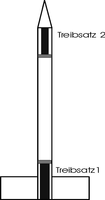

ich möchte an dieser Stelle das Thema noch mal allgemeiner zur Diskussion stellen: Es geht immer noch um die „Bergung“ mittels Bremsrakete, ganz ohne Fallschirm. Mit den heute zur Verfügung stehenden Mitteln (elektronischer Höhenmesser) müsste es doch möglich sein, den genauen Zündzeitpunkt für einen Bremstreibsatz in der Raketenspitze so zu bestimmen, dass die Rakete beim Aufschlag keine höhere Geschwindigkeit hat, wie an einem Fallschirm. Da die Rakete um den Treibstoff des Starttreibsatzes leichter ist, und ab Gipfelpunkt „nur“ mit 1 g beschleunigt wird, müsste doch ein, relativ zum Starttreibsatz, kleinerer Motor genügen. Entscheidend ist wahrscheinlich die Zündverzögerung, die bei diesem System auf <0,1 s genau reproduzierbar sein muss. Ferner ist die Frage, ob eine Höhenmessung mit barometrischem Sensor oder mit Beschleunigungssensor genau und schnell genug ist, oder ob man einen Bodenabstandsdetektor braucht. Interessant ist dabei auch die Frage, wie es mit der aerodynamischen Stabilität bei abnehmender Geschwindigkeit aussieht, ob sich also die Rakete kurz vor dem Aufschlag quer stellt etc. Andererseits wäre ein Bremstreibsatz mit hohem, kurzem Schub in Kombination mit der Massenträgheit der Rakete vielleicht dafür eine mögliche Lösung. Dazu kommt dann noch der ganze Bereich der gesetzlichen Zulässigkeit, denn es ist ja einerseits ein „pyrotechnisch ausgelöstes Bergungssystem“, was ja üblich ist, oder aber eine pyrotechnische Nutzlast, was verboten ist, oder auch eine 2. Stufe, die auch zulässig ist, - aber ob das auch dann gilt, wenn sie gegen die Flugrichtung arbeitet...? ![]() Was meint Ihr dazu? Gruß Dino Sicherheitskodex - short version: "Protect your privilege to fly rockets by not making the headlines or becoming a statistic. " |

was macht der Kreisel? ![]() aber zum Thema: genaugenommen muß der Motor nicht bis zum Aufschlag brennen, - wenn er optimal berechnet ist und gezündet wird, kann er auch einen halben Meter über dem Boden aus sein: wenn er die Fallgeschwindigkeit dort genau aufhebt, entspricht die Landung dann etwa einer Fallschirmlandung ![]() Mir ist aber klar, daß eine Reihe unkalkulierbarer Faktoren zu mehr oder weniger großen Abweichungen von der Theorie führen können, allein schon die Fertigungstoleranzen bei den Treibsätzen... Die Brandgefahr ist natürlich gegeben, aber die gibt es bei jedem Start, der aus irgendwelchen Gründen nicht planmäßig abläuft, bei 2-Stufern sowieso. Bei akuter Brandgefahr (Trockenheit, langes Gras) würde ich auch nicht unbedingt eine "normale" Rakete starten. Da eine Rakete mit Bremstriebwerk eine annähernd ballistische Flugbahn nach Brennschluß hat, ist der Landepunkt sogar besser vorhersehbar, als mit einer Fallschirmbergung o.ä. Gruß Dino Sicherheitskodex - short version: "Protect your privilege to fly rockets by not making the headlines or becoming a statistic. " |

zuerst einmal wird man relativ große Motoren brauchen. Insbesonders dann, wenn man niedrig und langsam fliegt kann man davon ausgehen dass der Bremsmotor fast gleich groß wie der Hauptmotor sein muss. Eine 1,5kg schwere Rakete, mit einem Durchmesser von 8cm und einem cw Wert von 0,6 wird aus großer Höhe mit einer Geschwindigkeit von ca. 100m/s einschlagen. Diese Geschwindigkeit wird durch Luftwiderstand und Eigengewicht begrenzt. Aus Gründen der Energieerhaltung muss die Rakete mindestens 500m hoch kommen um diese Geschwindigkeit zu erreichen. Um die Rakete zu stoppen, braucht man einen Motor mit 150Ns. Das Timing ist hier aber sehr problematisch. Bremst man nur eine 1/10s zu früh, fällt die Rakete nachher aus 10m Höhe auf den Boden. Bremst man eine 1/10s zu spät, ist es auch nicht viel besser (abhängig von der Bremsbeschleunigung). Mit einem Barometer wird man das sicher nicht so genau timen können. Interessant finde ich aber folgenden Aspekt: Die angesprochene Rakete kann aufgrund ihres Luftwiderstandes nicht schneller werden als diese 100m/s (in Bodennähe, weil abhängig von der Luftdichte). Es ist also relativ egal ob sie aus 700m Höhe oder 70000m Höhe runterkommt. Wenn die Rakete wirklich hoch fliegt, könnte man sie in ein paar 100m Höhe abfangen und dann gleich im Anschluss den Hauptschirm rauswerfen. So spart man sich die Timingprobleme und die Brandgefahr. In der langen Phase zwischen Burnout des Hauptmotors und dem Zünden des Bremsmotors würde der Luftwiderstand die Rakete bremsen, so dass man mit einem relativ kleinem Bremsmotor im Vergleich zum Hauptmotor auskommt. Gruß Reinhard |

@Turambar: die Natter sollte nur vor dem Fallschirmauswurf abgebremst werden, also nicht erst in Bodennähe, trotzdem danke für den Hinweis! ![]() @Reinhard: Zitat: Richtig, aber wer fliegt schon langsam? ![]() Der Bremsmotor hat gegenüber dem Startmotor folgende Leistung NICHT zu erbringen: 1. Abbremsen der Treibstoffmasse vom Startmotor 2. Überwindung des zusätzlichen Luftwiderstandes, welchen die hohen Aufstiegsgeschwindigkeiten mit sich bringen (so weit ich mich erinnere, geht da die Geschwindigkeit quadratisch ein). Ich denke, eine Klasse kleiner darf der Motor schon sein. Zitat: Ja, leider wahr, darum auch die Idee mit dem Bodenabstands-Sensor. Wie lang wäre denn bei Deinem Beispiel der "Bremsweg", d.h. wie hoch wäre die Rakete bei der Bremszündung? Es gibt ja relativ weitreichende (200m) Laser-Entfernungsmesser, aber ob die auf Gras funktionieren...? Gruß Dino Sicherheitskodex - short version: "Protect your privilege to fly rockets by not making the headlines or becoming a statistic. " |

angenommen die Rakete bremst mit 100m/s^2 (~10g) aus 100m/s ab, so braucht sie dazu 50m. Das Problem ist, dass der Sensor nicht nur diese Distanz präzise bestimmen können muss, er muss das auch sehr schnell tun. Unter Umständen kann man sich helfen, wenn man weiß wie groß der Lag des Sensors ist. Wenn der Sensor aber eine Messung über einen bestimmten Zeitraum macht (damit meine ich keine Laufzeitmessung), muss man schon einiges über die interne Funktionsweise des Sensors wissen, um mit seinen Werten ev. noch etwas anfangen zu können. Ein Sensor von der Stange, ausgelegt für eher statische Messungen, wird hier vermutlich nicht die Eigenschaften haben, die man sucht. Im militärischen Bereich findet man aber solche Sachen (z.B. Mikrowellenradar für aktive Verteidigungssysteme). Ein weiteres großes Problem ist die Toleranz des Bremsmotors. Wenn man die mit 20% annimmt (nicht nur Fertigungstoleranzen, die Leistung ist auch Umgebungsabhängig), kann man gleich mal von einem Einschlag mit 20m/s (entspricht einem Fall aus 20m Höhe) ausgehen, obwohl man "alles richtig gemacht hat". Die Treibstoffmasse kann man meist im Vergleich zur Raketenmasse vernachlässigen. 5-15% sind da wohl die Regel. Den großen Unterschied macht der Luftwiderstand, vorausgesetzt die Rakete ist entsprechend schnell. Gruß Reinhard |
