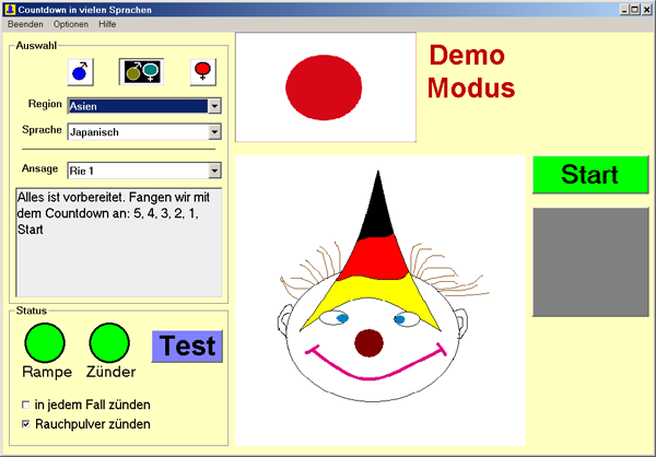

auch ich baue mir ein Startgerät mit etwas Luxus.Da ich mich aber mit Elektronik nicht so gut auskenne, nehme ich einfach einen Laptop (die gibt's ja fertig zu kaufen fg )
Dafür habe ich mir dann ein kleines Programm geschrieben, das dann auch den Countdown ausgibt. Man kann dann auch zwischen verschiedenen Ansagen auswählen um etwas mehr Abwechselung zu haben.
Wenn eines Tages alles fertig ist, wird der PC via Parallelport ein Interface ansteuern.
Das muß ich aber noch bauen.
Also doch noch etwas Elektronik wink
Hier schon mal ein Blick auf das GUI:

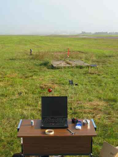

Mittlerweile hatte ich die Gelegenheit, das Startgerät mit PC-Steuerung einmal bei einem Flugtag auszuprobieren.
Es arbeitet nach dem "Radio-Eriwan-System": Im Prinzip geht's, aaaber ... im Detail kann es noch verbessert werden. embarrasment
Da bin ich aber dran, so die nächsten Jahre big grin
Es macht aber Spaß, wenn der Countdown dann in einer fast beliebigen Sprache aufgesagt wird und nach dem Start auch ein Kommentar kommt, ob's geklappt hat oder nicht.

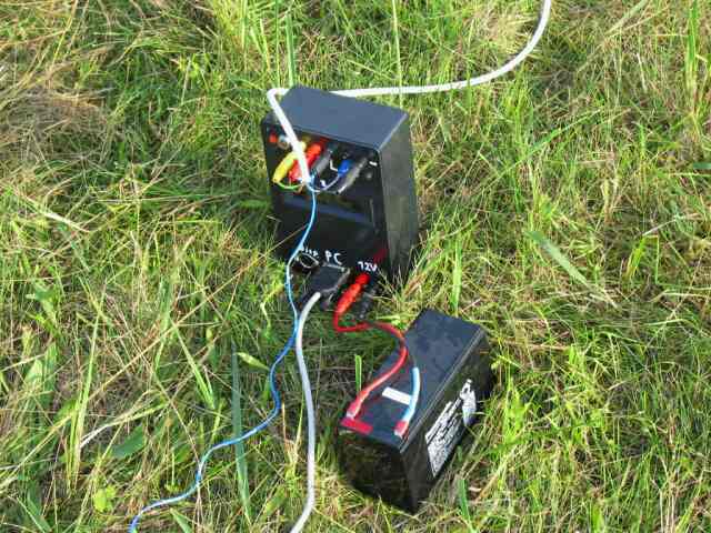

Hier mal ein paar Fotos:
Gesamtaufbau
Schaltkasten

sage mal, wo hattet Ihr denn mitten in Peenemünde einen Schreibtisch für Deinen Laptop her???
staunt Dirk

Der schreibtisch mitten in der Landschaft ist geil big grin
Na, ganz einfach! Ich hab' ihn dahin geschleppt! fg
Aus ca. 900 km Entfernung.
Und am Schluß hab' ich ihn wieder zurück geschleppt fg
Ok, den größten Teil der Strecke mit dem Auto, aber die letzten Meter dann zu Fuß.
Deswegen heißt's ja Raketensport big grin

Momentan noch nicht. Zum einen hat's noch ein paar Kinderkrankheiten, zum anderen braucht's auch eine selbst gebaute Hardware (der schwarze Kasten auf dem unteren Bild).
Die kann man natürlich nicht herunterladen (bis eines Tages der Replikator erfunden ist, dann geht's natürlich stick out tongue )
