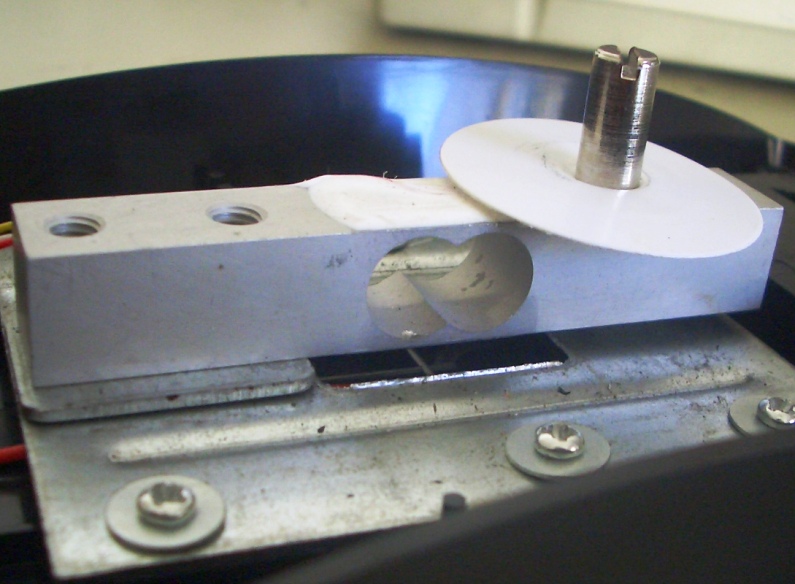

hi,
Da ich es satt habe den Microhybrid zwar zu testen aber keine schubkurven zu haben, habe ich mich entshclossen etwas dagegen zu machen wink
habe mir Kurzerhand eine billige Digitalwaage gekauft(16€) und diese mal zerlegt:
Bild siehe attachment
http://www.elv.de
RS-232-Messmodul, Fertiggerät
Artikel-Nr.: 68-292-30
Meint ihr das geht?
mfg roman
Anhang: CIMG8383.jpg
Geändert von Roman am 12. November 2005 um 17:30

Hi Neil,
Ich habe den Thread gelesen, genützt hat es mir trotzdem nix.... Achim verwendet ein Osziliometer, sowas habe ich nicht...
Aber ich werde Ralf deswegen mal anmailen
mfg roman

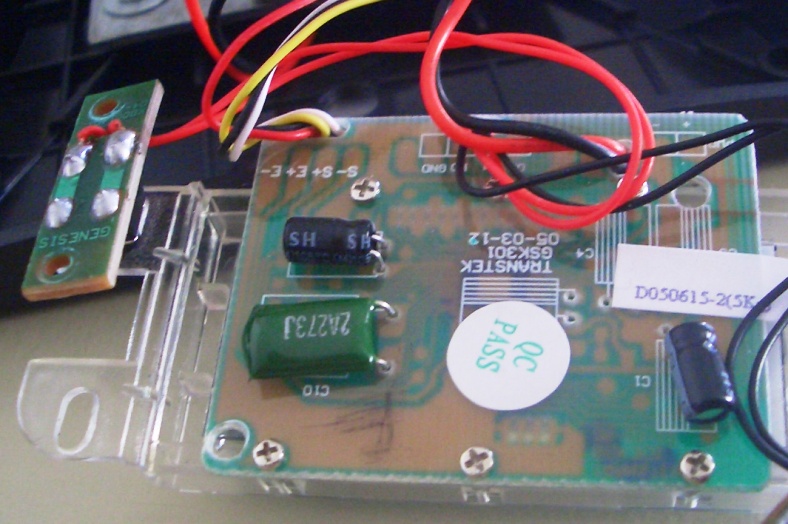

Hi Roman,
stell doch mal ein Bild von dem Rest der Waage vorallem von der Elektronik ein.
Ist es vieleicht die selbe Elektronik wie die der Sönelwaage? Bei einer anderen Waage von mir konnte man auf der Platine den Verstärkerbaustein für den DMS erkennen. ( Ich habe die Tüpenbezeichnungen bei Conrad-Elektronik gesucht).

Verstärker:
http://www.jamesyawn.com/electronicstand/amp/board2.html
Ich habe eine Bezugsquelle für das Dataq Starterset gefunden.... mit der oben beschriebenen Elektronik ist so ein Teststand in einem Nachmittag realisiert....
mfg roman
