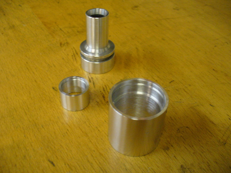

, Eloxieren, mein erster Versuch
Dies ist keine Anleitung!!!!
Eine detaillierte Anleitung und das nötige Hintergrundwissen bekommt man bei Christoph Drube auf http://www.electronic-thingks.de . Dort bekommt man auch die Eloxalfarbe. Als erstes mal meine „Rohlinge“ die es zu verschönern gilt. Folgende Datei wurde angehängt: |

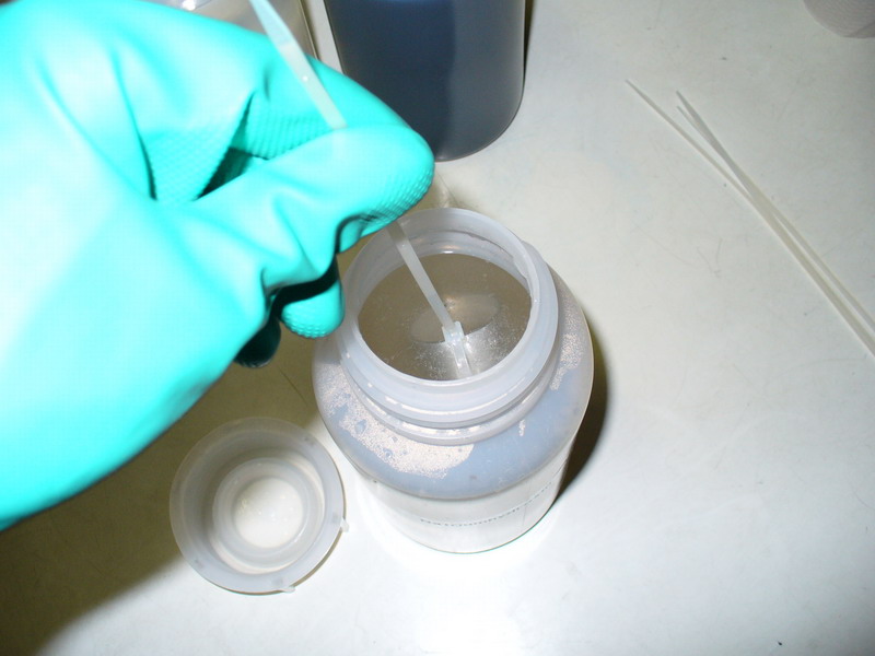

Der erste Schritt ist eigendlich auch der gefährlichste, zumindest wenn man nicht weiss was man tut. Das anmischen der Säure.
Wichtig!! Schutzhandschuhe und Schutzbrille sind Pflicht!! Beim Mischen unbedingt die Reihenfolge beachten. Immer die Säure in das Wasser giessen, niemals umgekehrt! Wasser in Säure, passiert das ungeheure!!! Und langsam vorgehen, die Mischung erhitzt sich. Folgende Datei wurde angehängt: |

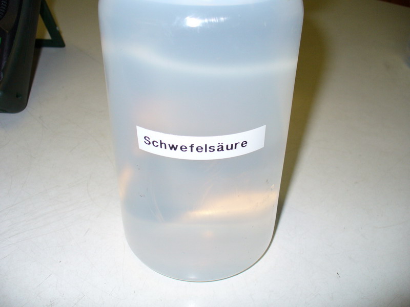

Flaschen direkt beschriften, sonst weiss man später nicht mehr was im Regal steht
![]() Folgende Datei wurde angehängt: |

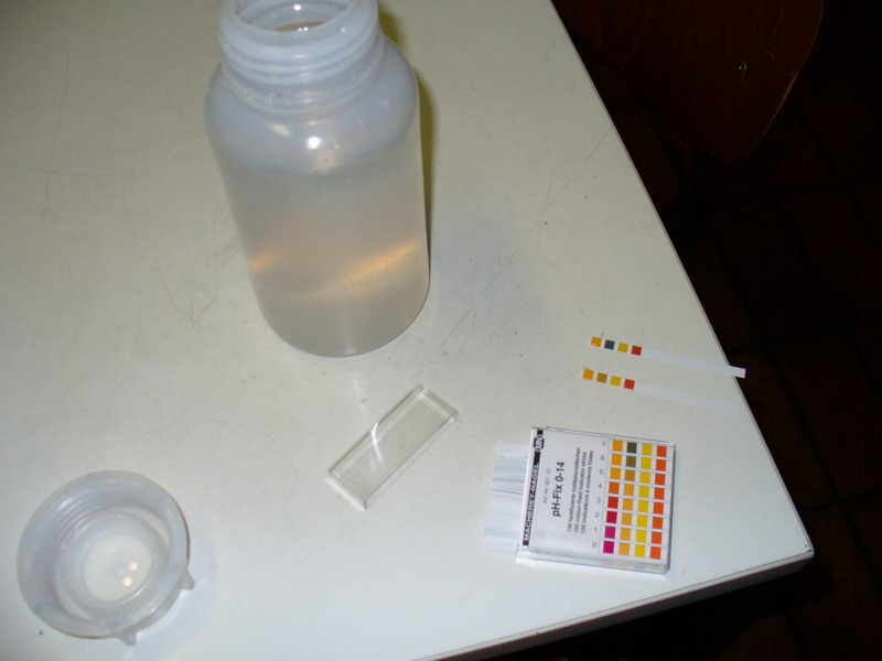

Danach wird der PH-Wert für die Farbe eingestellt

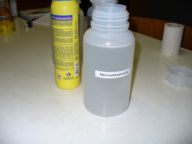

Und das Natriumhydroxid (zum entfetten) wird angesetzt

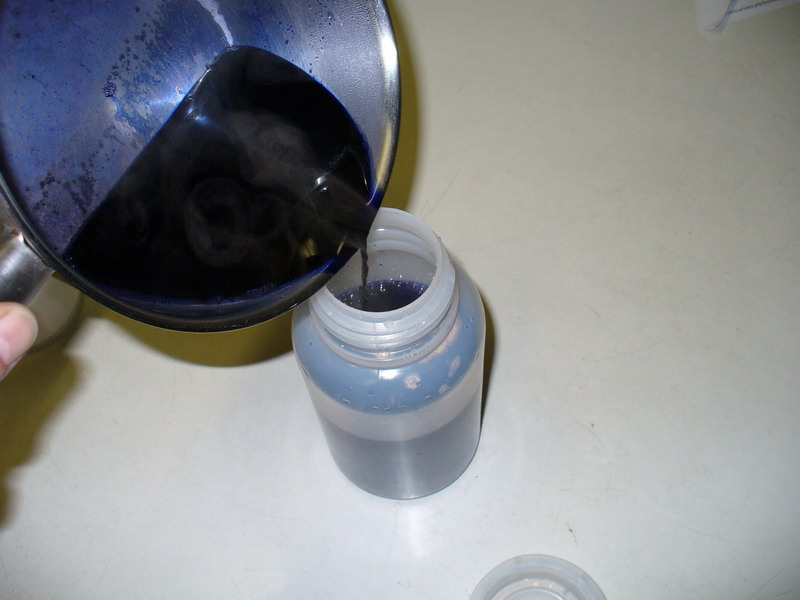

Und anschliessen mit einem Teil des dafür vorbereitetem Wassers aufgekocht
emmpunkt
Überflieger Registriert seit: Jul 2003 Wohnort: Nümbrecht Verein: Solaris-RMB Beiträge: 1115 Status: Offline |
Beitrag 81940
Nach dem aufkochen, geht’s dann wieder zurück in den eigendlichen Farbbehälter (mit dem Rest des Wassers)
Die Chemikalien sind nun vorbereitet. Folgende Datei wurde angehängt: |

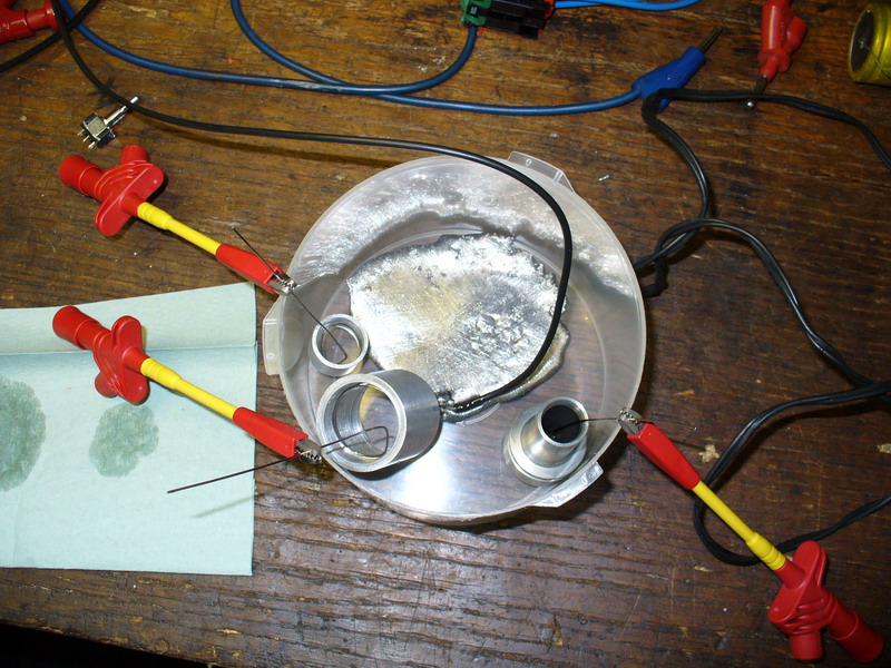

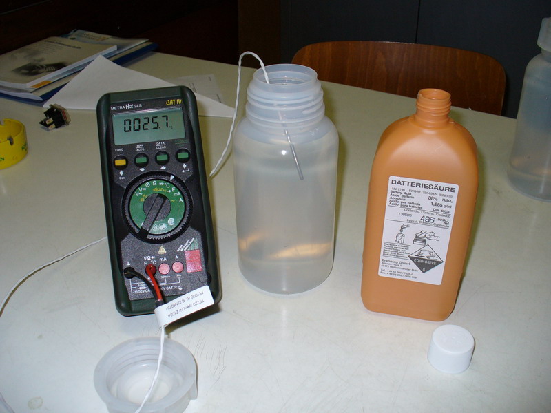

Das Eloxierbad wird vorbereitet
Die VA-Drähte die man hier sehen kann, hab ich später gegen Alustreifen ausgetauscht, da sie direkt Blasen warfen und einen roten Farbstoff abgaben Folgende Datei wurde angehängt: |
