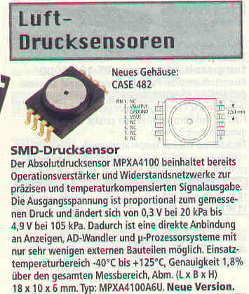

Beiträge: 5257
Beitrag 4449 [Alter Beitrag31. Mai 2001 um 10:33]
Von dem PerfectFlite-Teil oder einen eigenen?
Ich geh mal dvon aus, dass Josef für den SMD Drucksensor eine passende Applikation sucht.
@wsw: Stefan, hattest Du mir mal einen Schaltplan mit dem Sensor zugeschickt ? War das eine Gipfelpunkterkennung oder ein Höhenmesser ?

Beitrag 4450 [Alter Beitrag31. Mai 2001 um 10:50]
Einen eigenen natürlich. Es ist ein Höhenmesser mit Logging-Funktion (10 Samples/s und 64KB EEPROM-Speicher, Auflösung 10 oder 12 Bit).
Den handgefädelten Prototyp kann man auf dem angehängten Bildchen bewundern. Allerdings verwende ich dort noch die nicht-SMD Version des Sensors. Wenn die Programmierung mal perfekt ist, werde ich noch eine (kleinere) Platine machen...
