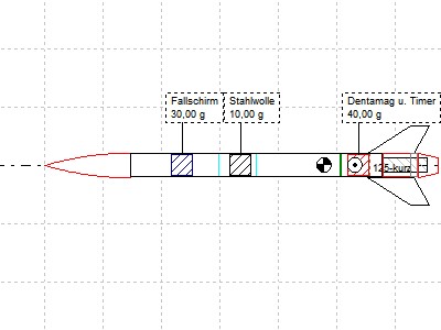

ich habe mittlerweilen auch die Vollversion von SC3.x. Die Entwicklung von 2.x zu 3.x ist ein wahrer Quantensprung. Hierzu meine persönlich Meinung :
1. Für Anfänger ein sehr gutes Programm, da es sehr leicht und intuitiv zu bedienen ist.
2. Für den Midpowerbereich, wenn die Racketen nicht zu komplex sind, ein vollkommen ausreichendes Programm.
Derzeit realisiere ich meine Ideen erst einmal in SpaceCad, damit ich weiß wo' s lang geht. Sollte ich festellen, dass bestimmte Kriterien der Konstruktion in SC nicht zu verwirklichen sind, übertrage ich das Modell in RockSim.
Ein Problem was z.B. auftaucht, ist die Tatsache das es derzeit noch nicht möglich ist einen Motor in einen konischen Abschluß zu plazieren. Dies seht ihr auch ganz deutlich an der angehängten Zeichnung. Da mein Abschluß nun 50mm lang ist, und die Motorisierung ein BC125 werden wird, hat diese Tatsache doch schon Auswirkungen auf das Verhältnis CG/CP.
Da aber die Zuammenarbeit mit A.F. ausgesprochen flott und konstruktiv ist, bin ich mir sicher, dass solche Probleme sich im Laufe der Zeit sehr schnell bereinigen.

und noch ein kleines Bild

@Oliver
Warum hast du da Stahlwolle reingesetzt?
Der BC125 hat doch keinen Ausstoß, oder etwa doch?
Dient die Stahlwolle vielleicht als Gewicht vorne? Wenn ja,
dann haettest du ja einfach DM und den Timer nach vorne setzen koennen.
Freu mich schon auf deine Erlaeuterung.
Doch, mit einem kleinen Trick geht das.(ging zumindest bei 2.X) Einfach hinter den konischen Teil ein kleines Körperrohr(1mm Länge reicht) anfügen und da dann den Motor rein. Voila, der Motor sitzt im konischen Abschluss.
mfg Felix
Sky´s not the limit! smile
Verein: AGM, TRA #10753 L3
Beiträge: 2571
Beitrag 23752 [Alter Beitrag27. Dezember 2002 um 15:32]
*hehe*. Ganz genau so ging`s und geht`s.
Durch einen Eintippfehler bin ich drauf gekommen... fg
