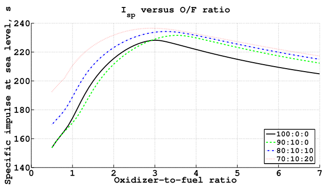

Für Stratos II war das damals:
  1. Hoher ISP (>185s)
  2. Hohe Dichte des Treibstoffs (>1300 kg/m^3)
  3. Niedriger idealer O/F (<4)
  4. Hohe Regressionsrate (>2mm/2)
Nr.3 is praktisch deine Nr.2, hatte bei uns den Hintergrund möglichst viel Impuls in möglichst wenig Rakete zu packen. Deshalb auch die Anforderung an eine möglichst hohe Dichte des Treibstoffes und die hohe Regressionsrate (um mit weniger Oberfläche des Treibstoffblocks auszukommen). Die hohe Regressionsrate erlaubt dann auch mit einfachen Geometrien zu arbeiten.
Um hohe Regressionsraten zu erzielen bieten sich Treibstoffe an, welche sich sich leicht in der Brennkammer verflüssigen. Bspw. wird da gerne Wachs benutzt, leider braucht das relativ viel Sauerstoff zur Verbrennung, und hat gleichzeitig eine relativ niedrige Dichte, steht also mit den Punkten 2&3 im Konflikt und schied deshalb für uns aus.
Von unseren Experimenten mit Festoffmotoren (bevor jemand fragt, dass war in Holland und wir hatten da alle nötigen Regularien erfüllt) kamen wir darauf mit Treibstoffen auf Sorbitol-basis zu arbeiten.
Die Graphen zeigen den spezifischen Impuls (auf Meereshöhe!) für die diversen Treibstoffmischungen (Sorbitol:Paraffinwachs:Aluminiumpulver).
Bei uns ist es dann 80% Sorbitol, 10% Paraffinwachs und 10% Aluminiumpulver geworden. Das Lachgas wurde auch mit einem Wirbel eingespritzt, was die Regressionsrate weiter erhöht. Im eigentlichen Motor den wir später gebaut haben, hat das aber nicht ausgereicht um den Brennstoff innerhalb der Brennkammer ordentlich mt dem Oxidator zu mischen. Dafür wurde dann noch ein Mixer am Ende der Brennkammer eingebaut, sollte hier allerdings nicht relevant sein.

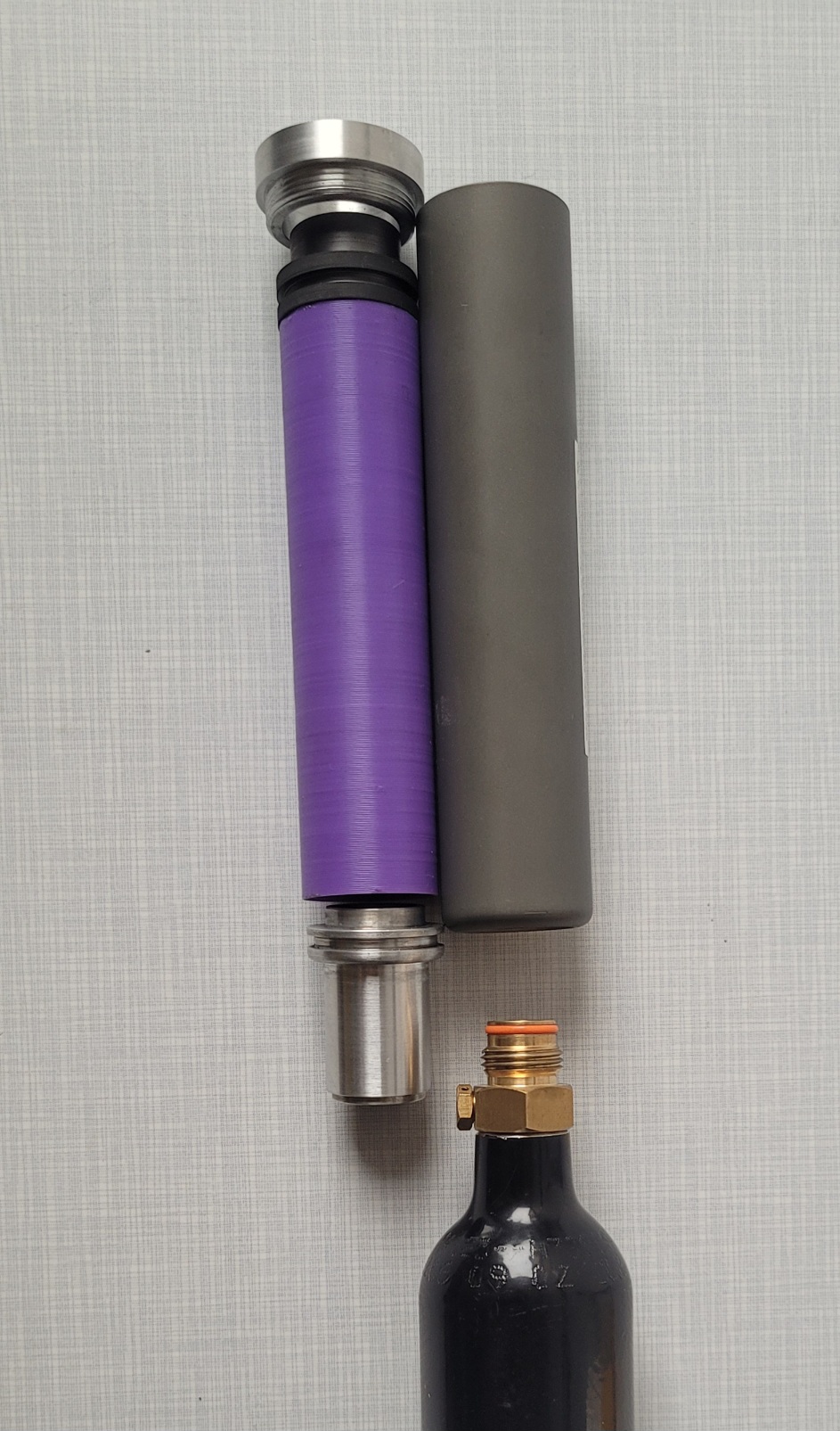

Da der 38mm Motor beim Hybrid-Testtag im April ein paar Probleme hatte, habe ich ihn größtenteils neu aufgebaut. Der Injektor wurde bearbeitet, so dass er jetzt in ein CTI Pro38 2-Grain Gehäuse passt. Mit einem passenden Verschluss, Düse und gedrucktem ABS Grain sieht das so aus:

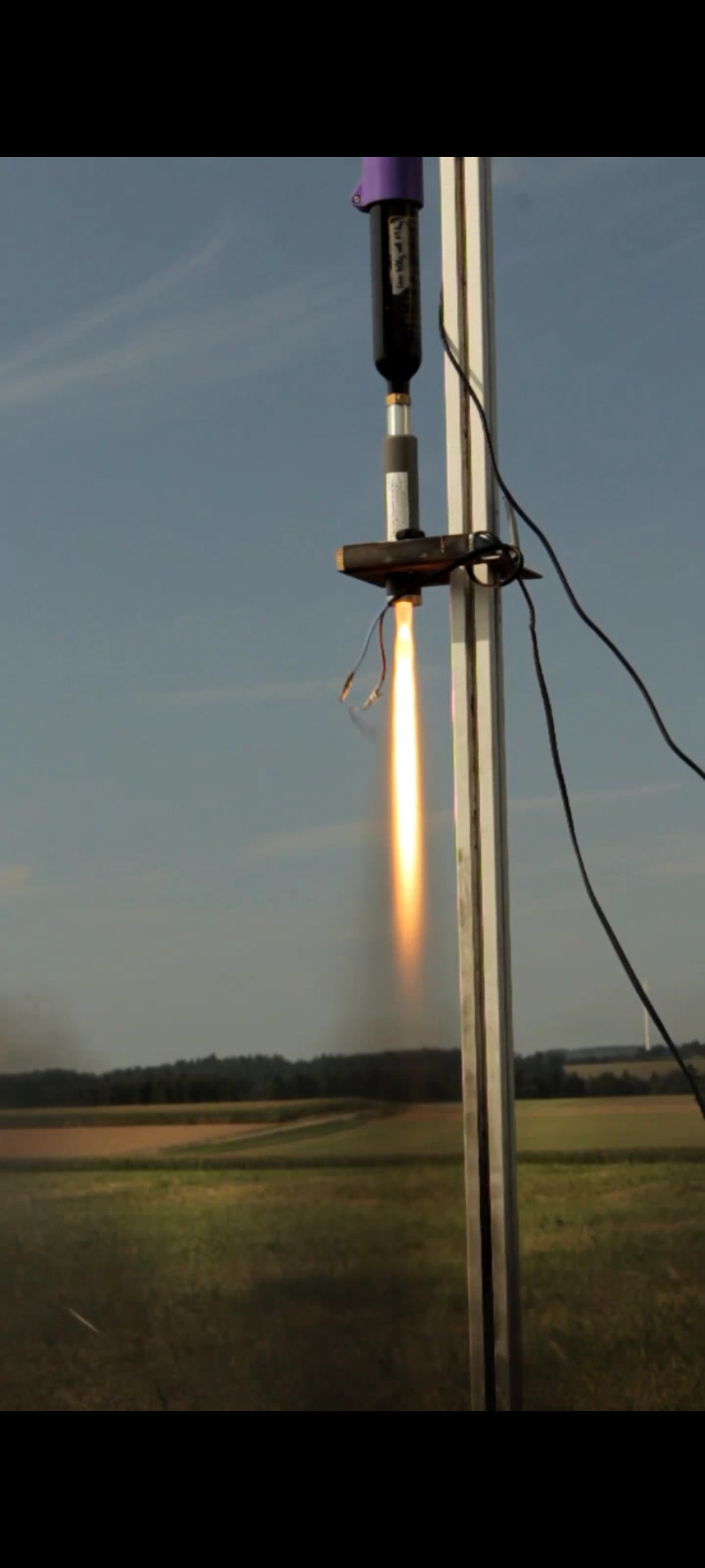

Bei maximalem Schub dann so big grin
Das entsprechende Video findet ihr HIER , die Schubkurve ist noch nicht ausgewertet, das mache ich die Tage.
Mal sehen was dabei rauskommt, ich bin gespannt, denn der Motor hat genau die geplante Menge ABS verbrannt (50g ABS auf 250g Lachgas), brannte dabei aber ca. eine halbe Sekunde länger als geplant. Berechnet waren 3s auf reiner Flüssigphase, tatsächlich waren es ~3,6s laut Video.

Glückwunsch, so stellt man sich das vor.
Man kann sehr gut sehen, ab wann die Schubkurve wegbrechen sollte.
Auch die Zündung ist sehr gut gelaufen, was hast du für einen Zünder verwendet?
