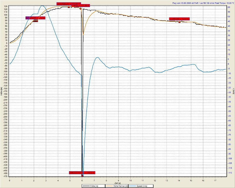

Am Flugtag konnte ich alle Flüge auf dem BC80 absolvieren. Die Erkenntnis bezüglich der Stabilität war, dass die Rakete mit vorderen Finnen immer instabiel flog (obwohl SpaceCad ein Kaliber von über 3 berechnete). Ohne Finnen flog sie nahezu senkrecht nach oben, sowohl mit als auch ohne Mantel.

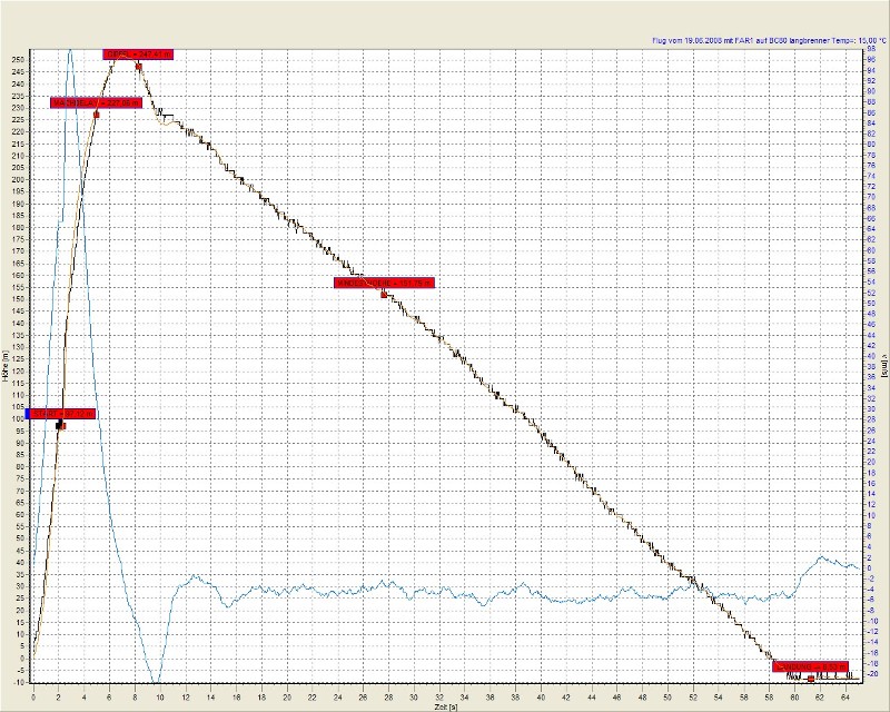

Der Mantel scheint sich wohl eher negativ auf die Motorleistung auszuwirken, jedoch habe ich das höhere Gewicht (100g) und den höheren cw-Wert noch nicht aus den Daten herausgerechnet. Hier die Kurve für den Flug ohne das Manteltriebwerk:
und hier das mit dem Mantel:
Die Kurve ist etwas seltsam und ich bin mir noch nicht sicher, ob ich ihr trauen kann, wobei der Teil vor dem Gipfelpunkt ganz brauchbar aussieht. Aber rein optisch hätte ich sie glaube ich höher als 120m eingeschätzt.

Beitrag 6850914 [Alter Beitrag11. August 2008 um 16:26]
Ich hatte beim Flug mit Manteltriebwerk auf jeden Fall den Eindruck, dass die Leistung abgenommen hat. Ob da nun 120 m Flughöhe erreicht wurden oder nicht ist schwer einzuschätzen. Aber der Sound war mal was anderes!

Ich habe jetzt mit Excel aus den Schätzwerten des Altimeters die wahren Werte abgeschätzt und diese dann für eine erste Abschätzung der Effizienz des Triebwerkes verwendet roll eyes (sarcastic) .... Also es ist sehr ungenau, dennoch möchte ich das Ergebnis mal posten. Ich habe den cw Wert der beiden Flugkörper sowie das Gewicht herausgerechnet und dann den reinen Schub des Motors ermittelt. Dieser ist bei dem Flug mit Mantel im Verhältnis von 33:45 kleiner, als ohne Mantel.
Doch dies waren ja nur erste Versuche cool . Die nächsten Versuche werden erst einmal auf dem Papier stattfinden. Ich habe eine sehr interessante Dissertation zum Thema Dampfstrahlpumpen gefunden. Ich werde einmal Versuchen eine solche zu berechnen, wobei ich sie auf den BC 125 Motor abstimmen möchte. Langsam werden die vielen Formeln auch klarer. Jetzt muss ich mich aber damit beschäftigen, wie man Gleichungssysteme mittels Iterationsmethode löst.
