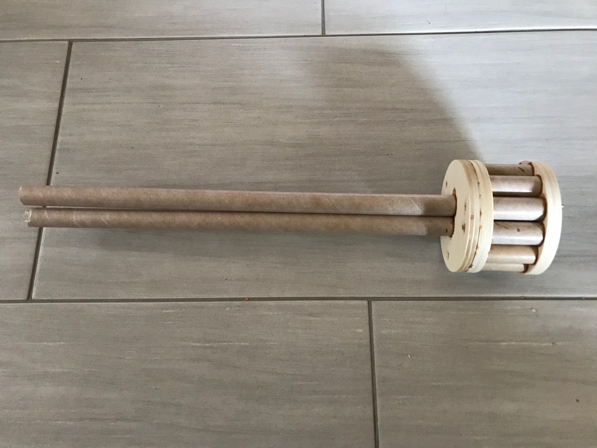

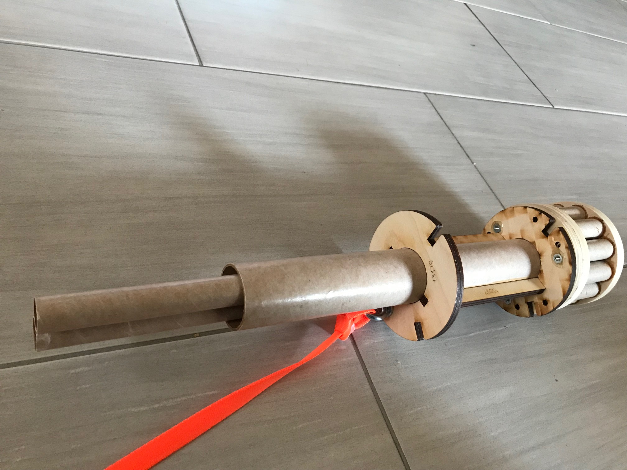

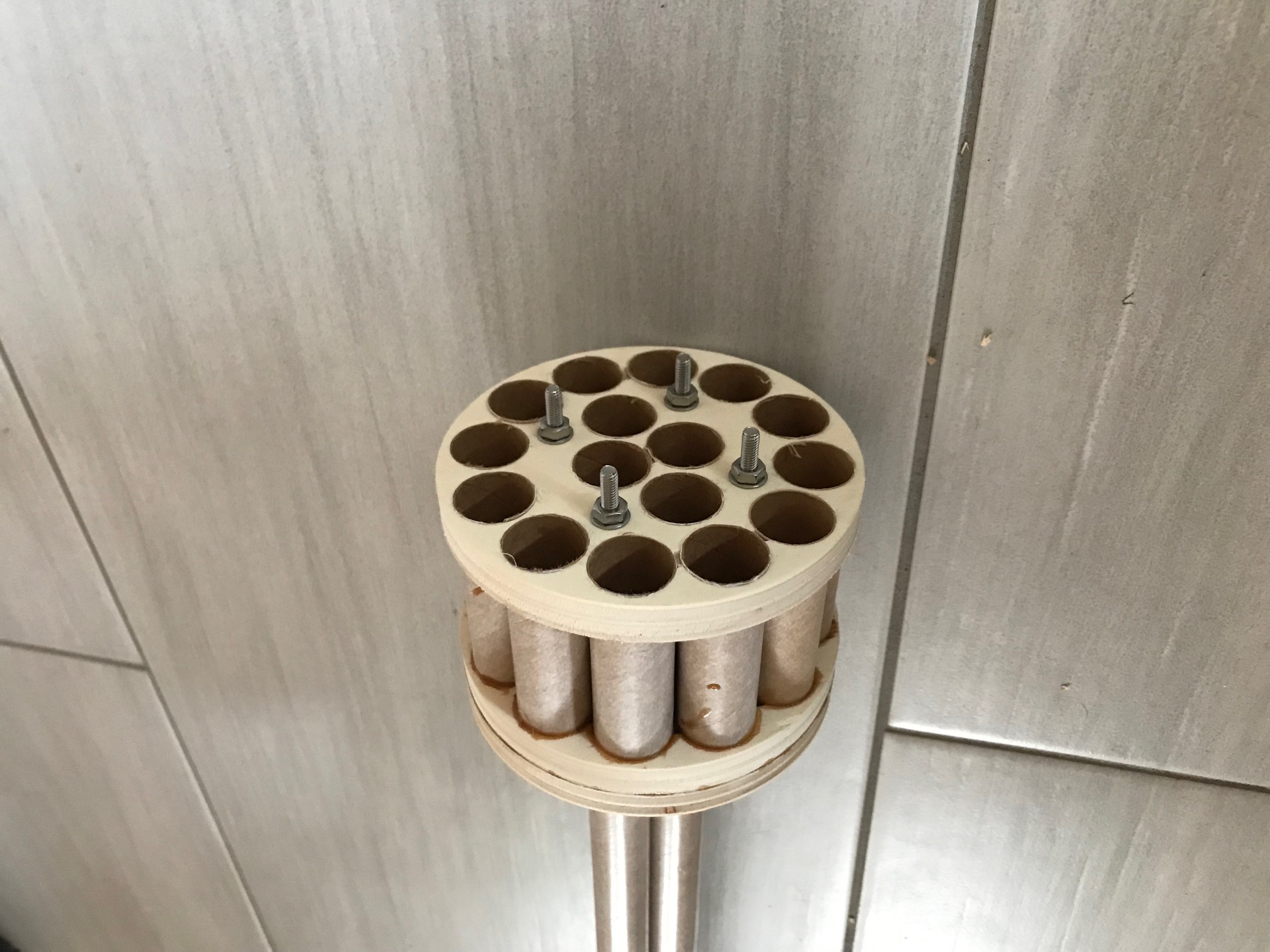

Hallo zusammen, hier mal ein paar Bilder vom aktuellen Zustand

Wahrscheinlich muss ich mit etwas Gewicht in der Spitze ausgleichen. Kaliber rutscht mit vollem Cluster höchstwahrscheinlich unter 1

Naja ich würde es mit Gewicht nicht übertreiben… bei einem solchen Cluster ist 1Kaliber schon ok…durch den Treibstoffabbrand verschiebt sich der Schwerpunkt ja noch deutlich nach vorne

Ja, da hast du recht...ich warte erstmal ab, wo das Gewicht /CG liegen wird. Aber bis jetzt sieht es gut aus
