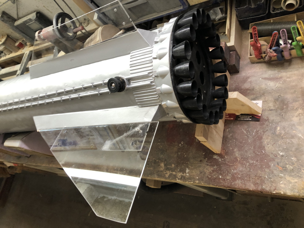

Der Düsenkranz ist geklebt und wieder einsatzfähig. Eine neue Acrylflosse kann ebenfalls wieder anmontierrt werden. Also STARSHIP wieder startbereit Rolli

Die drei Teile schwebten zur Erde und landeten relativ weich im Gras. Lediglich am Booster, welcher im Wald zwischen den Bäumen landete, brach eine Acrylflosse.
