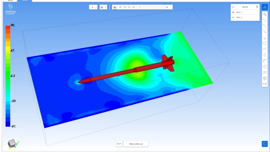

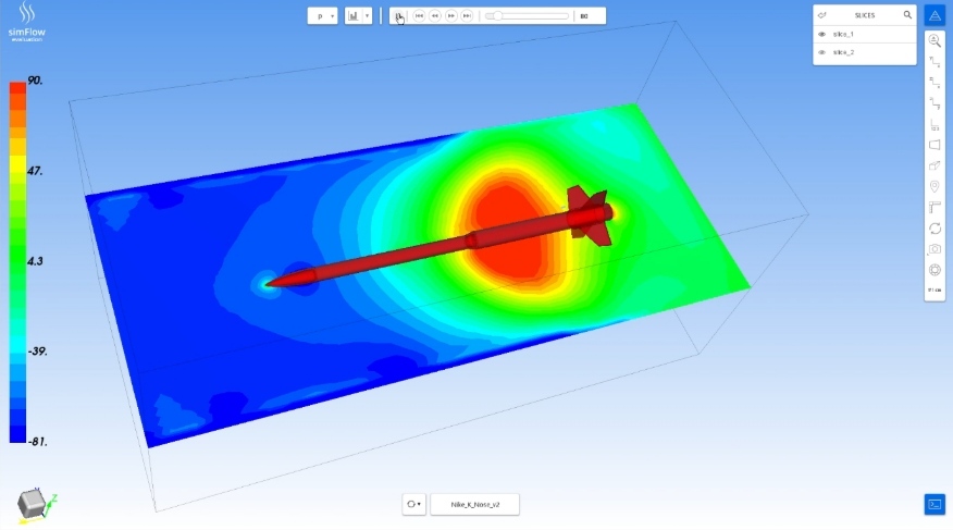

Stefan, welche Größe hast Du da geplottet? Geschwindigkeit?
Jetzt würde mich natürlich interessieren wie es ohne Übergang oder mit einem flacheren Übergang aussieht ...
Hallo Oliver,
Ja, der Plott ist Strömungsgeschwindigkeit.
Der druckaufbau an der transition ist dementsprechend auch hoch:
Gruß Stefan

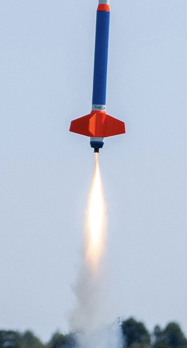

Hat vor langer Zeit jemand beim L3-Versuch in der Schweiz geschafft - langsame Pirouetten mit einer 5,50-m-Rakete in 1000 m Höhe ...
Oh ja, daran kann ich mich auch noch gut erinnern, das sah echt sehr "spektakulär" aus....
Die Flossen der damaligen Rakete in der Schweiz waren aber auch wirklich extrem klein und wir hatten uns eigentlich alle vorab schon gefragt, ob das überhaupt funktionieren kann...

Die unten abgebildete Rakete wurde auf einem Aerotech F20 Econojet Single Use Motor gestartet ..
Die Rakete ist sauber abgehoben und ca 20-30m stabil geflogen. Danach gefühlt langsamer geworden und hat angefangen langsame Pirouetten zu drehen … auffällig war das der Motor sehr lange gebrannt hat … also den gesamt Impuls nicht über die nominale Zeit abgegeben hat sondern langsam mit weniger Schub abgebrannt ist ? Nominal wären es 2,8 sec, Zeugen haben berichtet das der Motor sogar am Boden noch einige Zeit vor sich hin gezischt und gebrannt hat …
Marco
He Marco, komisch das gleiche Problem hatte ich beim RJD-2020 auch mit einer bewehrten oft geflogenen Rakete mit
dem selben AT F20 SU...eek!
Ich hatte dafür damals auch keine Erklärung gefundenconfused
Den zweiten Motor aus der Packung habe ich sogar noch !
Ich würde dich gern ermutigen deine Rakete jetzt nicht einfach nur in die "böse Ecke" zu stellen, sondern noch mal einen Start z.B. mit einem G 80 zu wagen.
Und wenn das geklappt hat ( wovon ich ausgehe) und du noch Mut hast, würde ich dir meinen F 20 für einen zweiten abschließenden Test mit diesem Motor kostenfrei zur Verfügung stellen!
Diesmal mit richtig viel Sicherheitsabstand....wink !

Hallo Andreas danke für dein nettes Angebot ! Ich denke mal drüber nach … bei einem G80 bez werde ich aber auf jeden Fall noch Gewicht in die Nase packen … um auf jeden Fall über 10prozent CG bis GP zur Länge zu kommen … mal schauen wie hoch das fliegen würde und ob bei mehr Gewicht der F20 noch funzt muss ich auch anschauen … Gewicht zu Schub war ja jetzt schon nicht so dolle wenn man die richtigen Werte für die Beurteilung hinzu zieht ;-)
Vielen Dank und viele Grüße Marco

ich konnte den Flug sehr gut verfolgen, insb. die ca. letzten 10 Sekunden, zumal sich das Modell mein neues E-ZUP Pavillon als Landeplatz ausgesucht hatte. ;-)
Komischerweise hat das Modell mit einer Flosse das Zelt durchschlagen, blieb infolgedessen stecken, hat nach circa zwei Sekunden des Röchelns aber noch einmal kurz Schub entwickelt, um auf den Boden zu fliegen und dann nochmal länger vor sich "hinzuröcheln" (klassischer Delay-Abbrand).
Meine Einschätzung war ja, dass der Motor bzw. insb. die Düse des (sonst sehr zuverlässigen!) AT F20W einen Herstellungsfehler hatte. Ggf. kannst du den Motor quer aufsägen, damit du Gewissheit hast.
Wenn ich mir das sehr gelungene Foto von Jannik Mai ansehe, hat der Motor quer geblasen (Schubvektor), was neben den Ausführungen zur Aerodynamik zum Flugbild beigetragen hat.

Hallo Doublegene
Wir sind jetzt erst vom Urlaub zurück und habe deinen Beitrag gelesen.
Ich kann Dir versichern es liegt nicht an deiner Rakete sondern am Treibsatz!
Ich habe die gleichen Motoren 2021 bei Karthi gekauft und in der AeroTech Arreaux eingesetzt.
Der erste Motor hat perfekt funktioniert und die Rakete ist ca. 300m hoch geflogen.
Beim RAMOG Flugtag am 3.September 2022 habe ich den anderen Motor aus der Packung eingesetzt und
es war genau so, wie bei Dir.
Abgehoben. ca. 25m hoch geflogen, Pirouetten gedreht, abgestürzt und am Boden noch eine Zeit lang gebrannt.
Die Rakete hatte einen ziemlich großen Schaden.
Seit dem habe ich die Motoren nicht mehr verwendet!
Viele Grüße Walter
