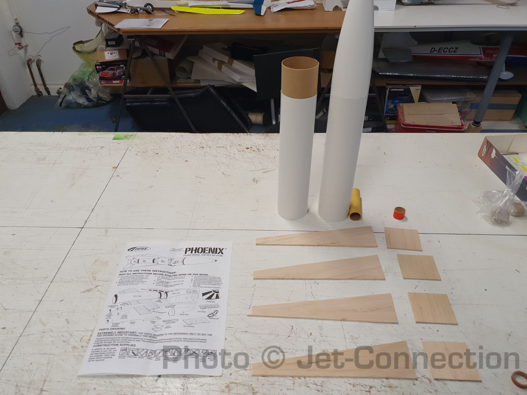

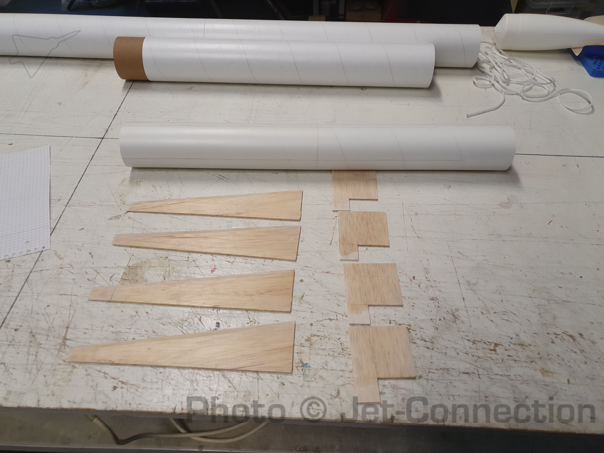

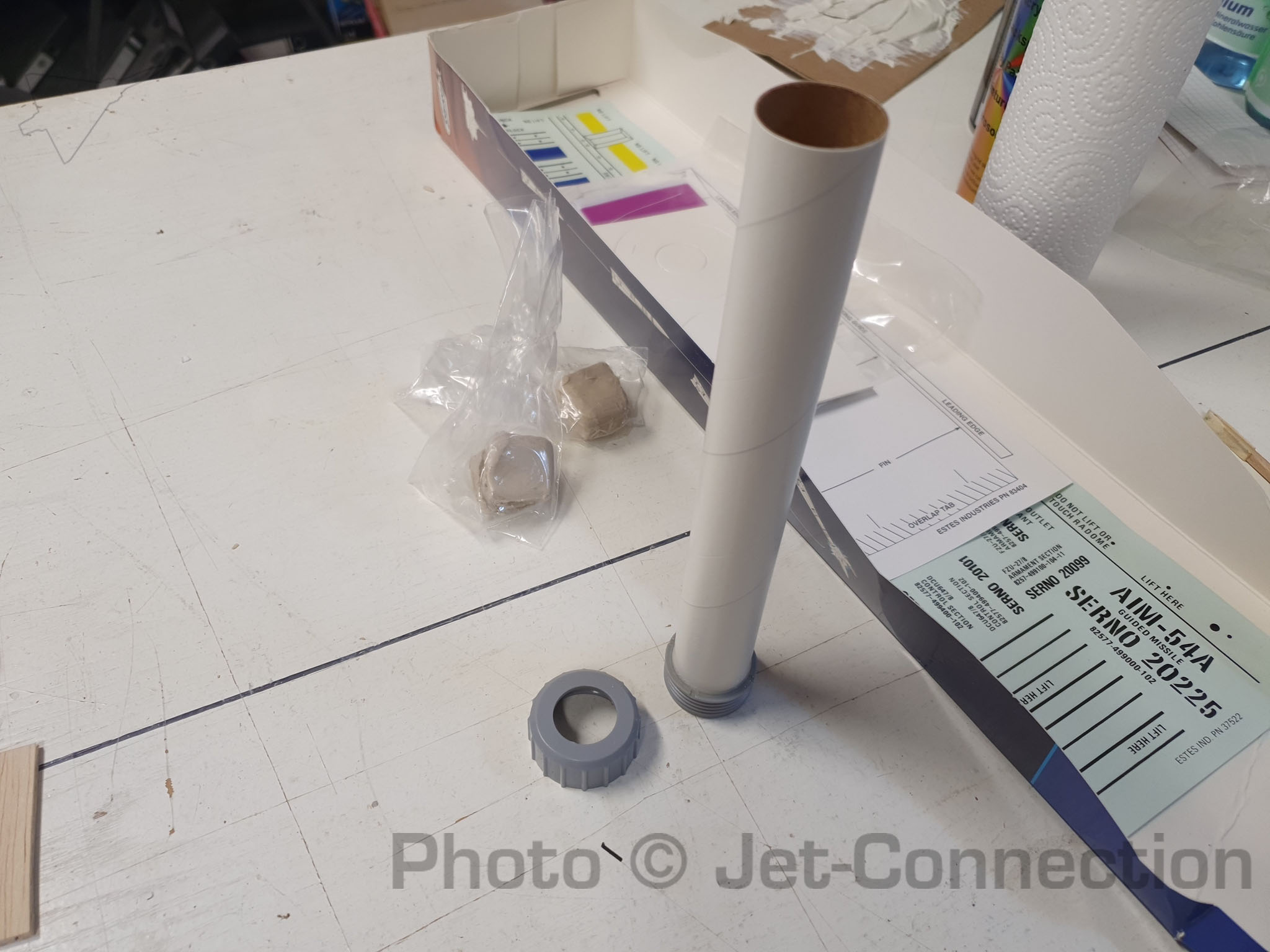

Guten Morgen zusammen, und schwups ist das nächste kleine Projekt angefangen. Aus dem Konglomerat welches ich hier im Forum erwerben konnte (Nochmals danke dafür, das macht wirklich Freude) wirds jetzt die Phoenix von Estes. Das 24er Motorrohr bekommt einen Schraubretainer anstelle des Hakens. Das gefällt mir einfach besser. Weiterhin wird der Motorblock so eingebaut das entweder das Aerotech 24/40 Casing zum Einsatz kommen kann oder eben 18mm Treibsätze mit Adapter. Das habe ich bei meiner Green Mean schon ausprobiert. Geht wunderbar. Das Retainergewinde wurde aufgeraut mit 5 Minutenepoxy auf dem Motorrohr verklebt und der Spant auf dem Rohr mit Aliphatic Leim. Ist ähnlich Holzleim, klebt nur wesentlich besser und schneller.

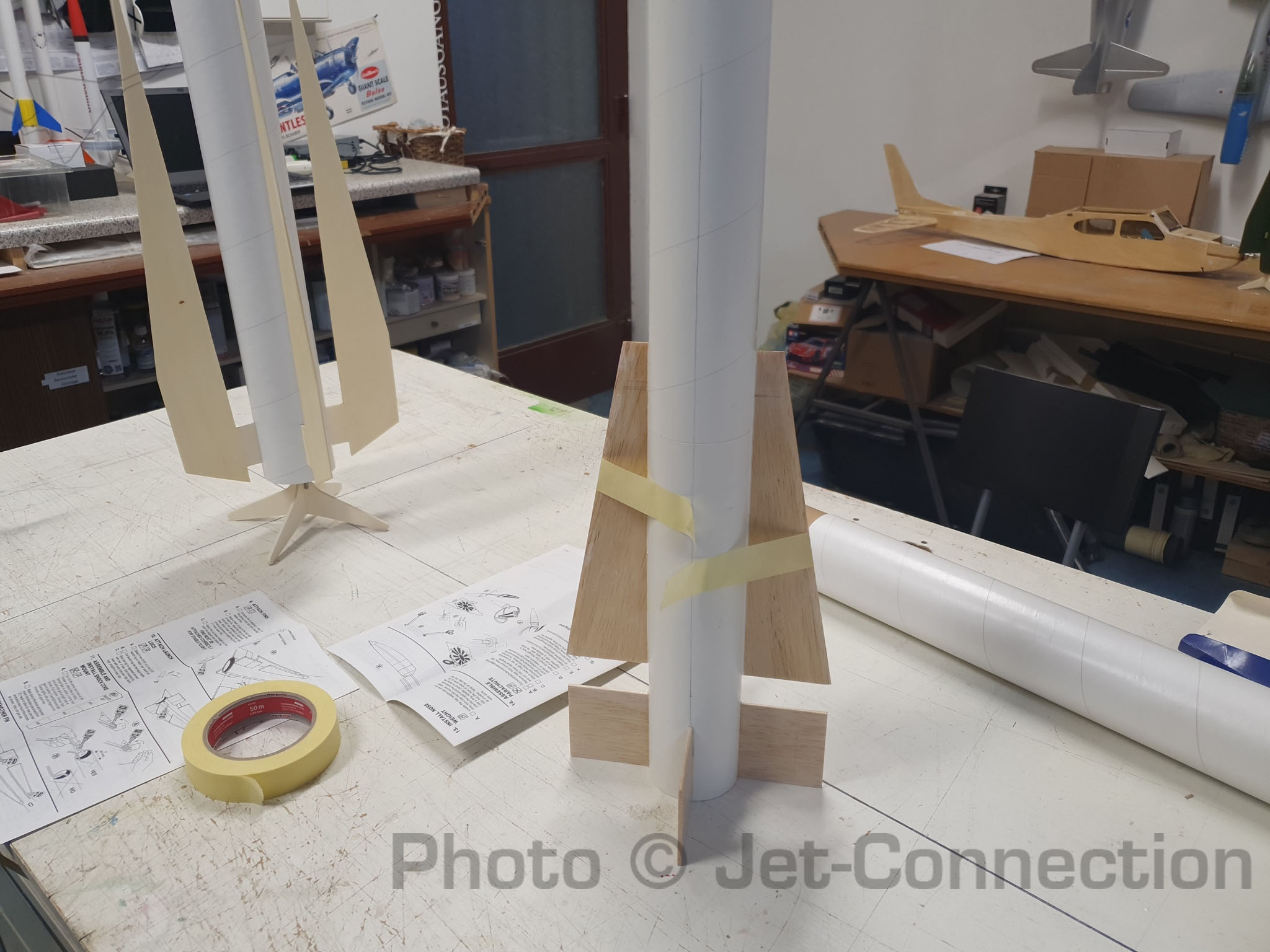

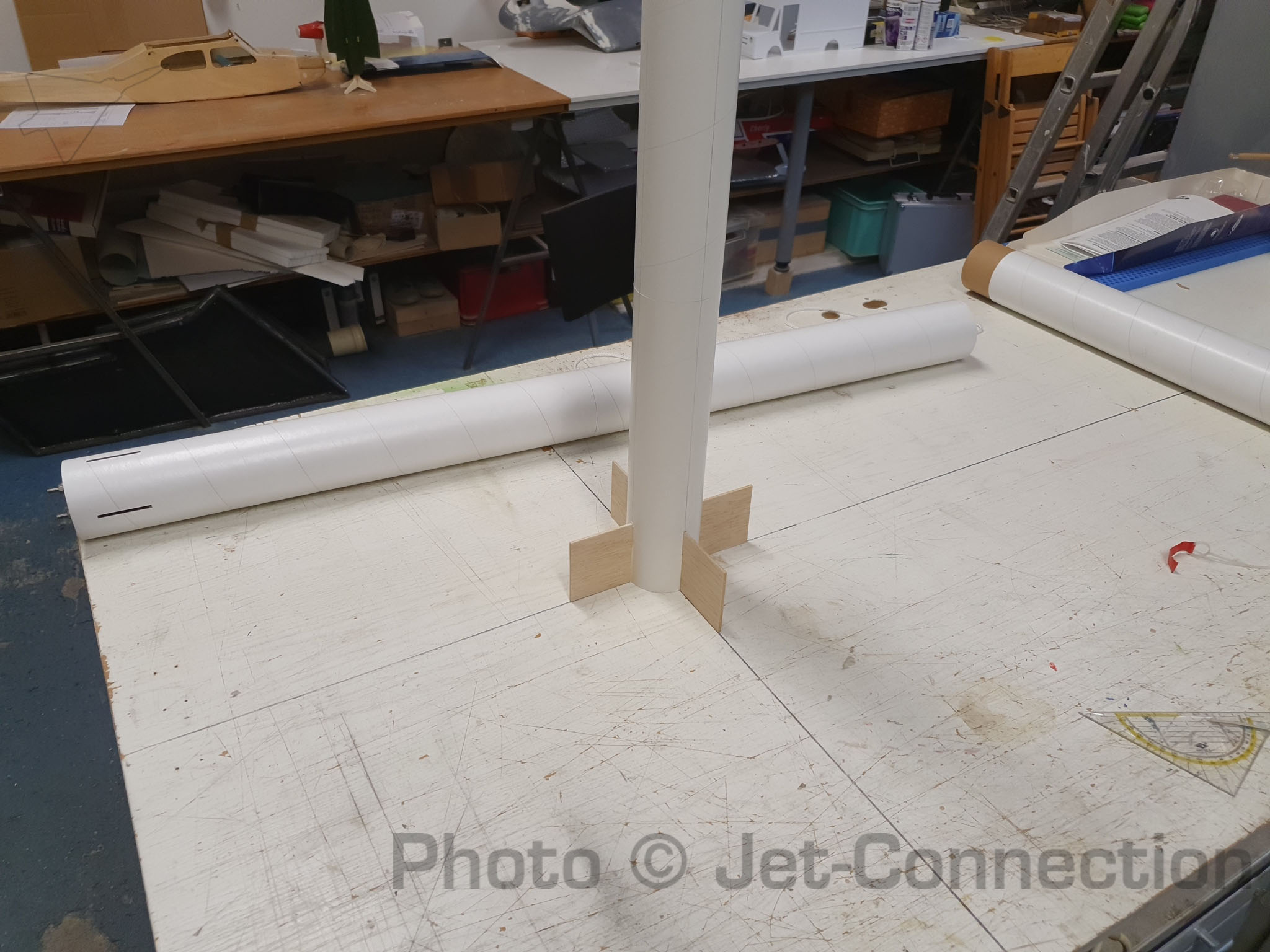

Es ging ein bisschen weiter: Ich habe mich dazu entschieden die hinteren Finnen mit TTW Mount auszuführen. Gibt vielleicht etwas Stabilität mehr und ist an Gewicht zu vernachlässigen. Irgendwann muss ich mir mal ne vernünftige Flossenlehre bauen

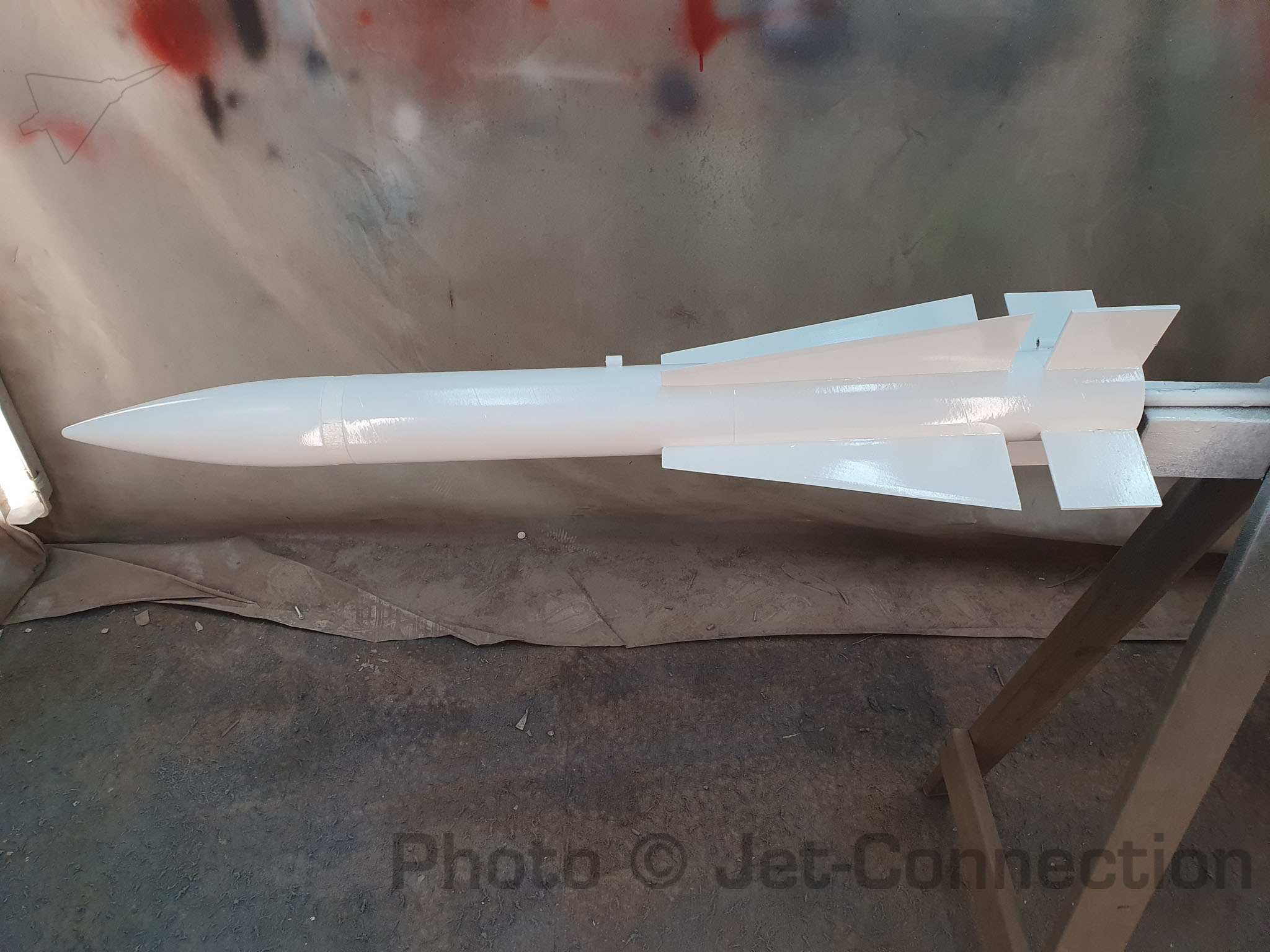

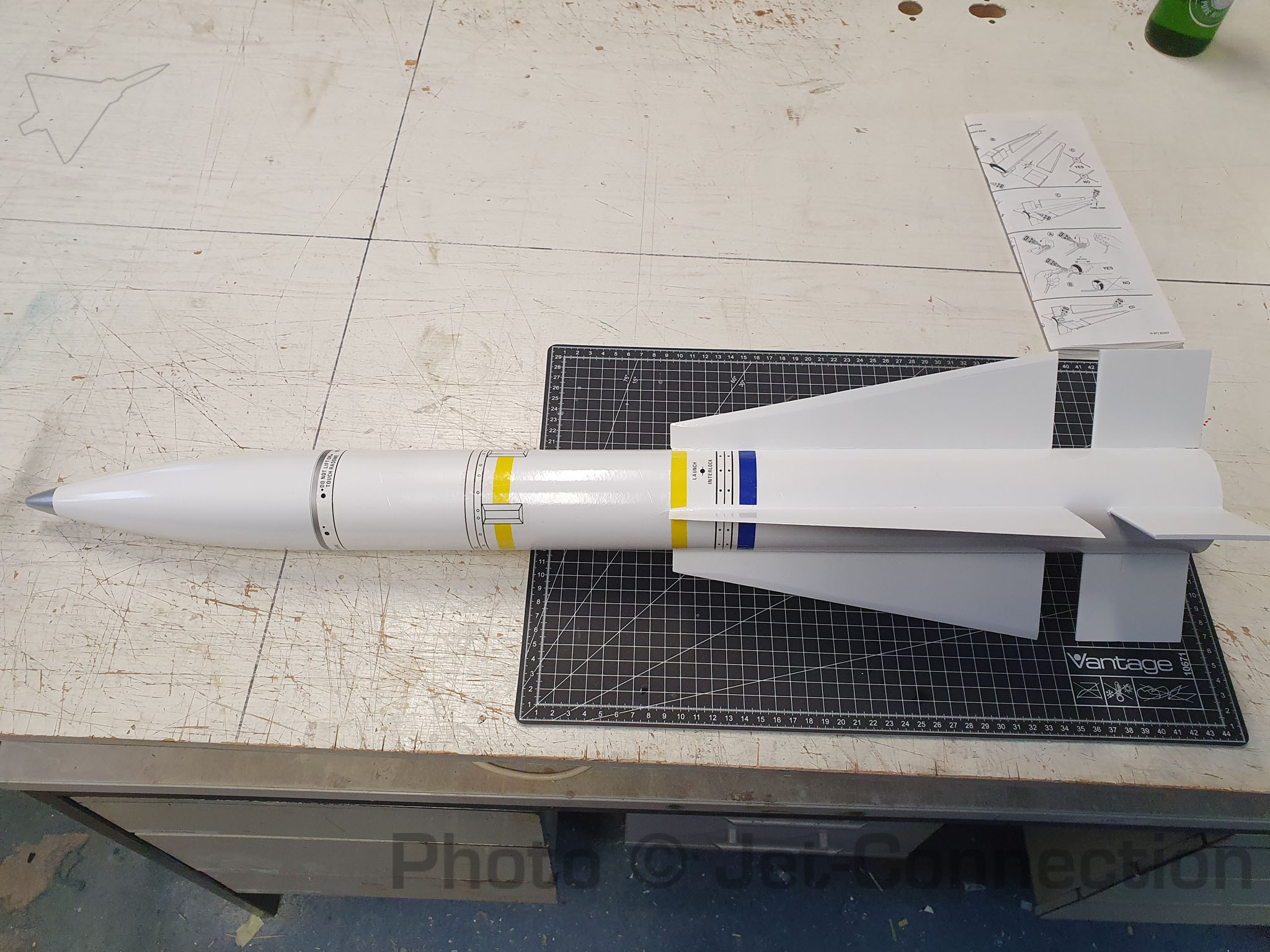

Nach langer Zeit endlich mal wieder die Lackierkabine ausgeräumt und der Guten ein wenig Lack verpasst. Noch ein silbernes Spitzchen und Decals, n bisschen Klarlack und dann ist sie ready to launch

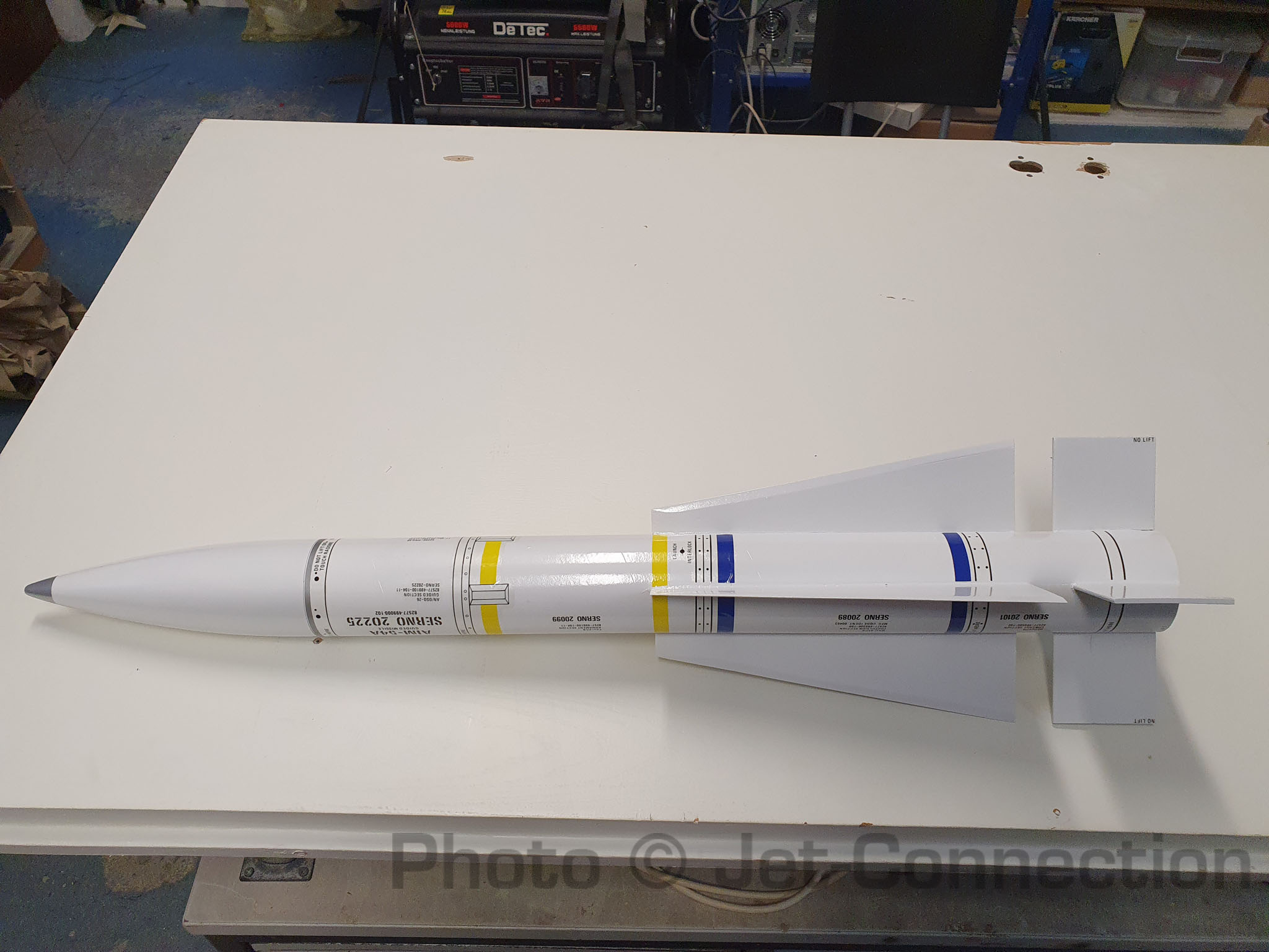

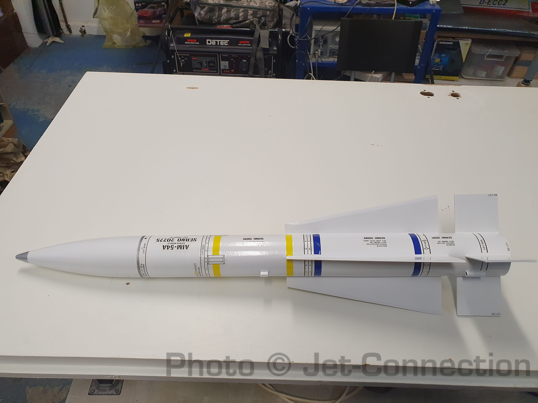

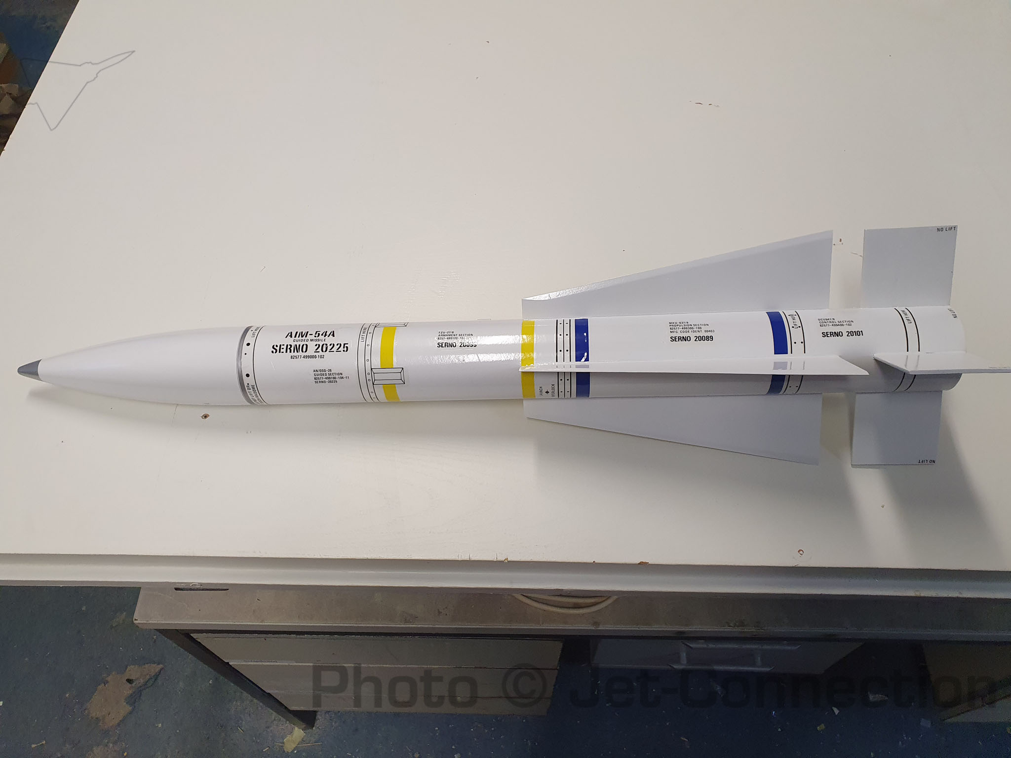

Langsam wirds dann ganz fertig. Die Decals haben angefangen Platz zu nehmen
Beiträge: 430

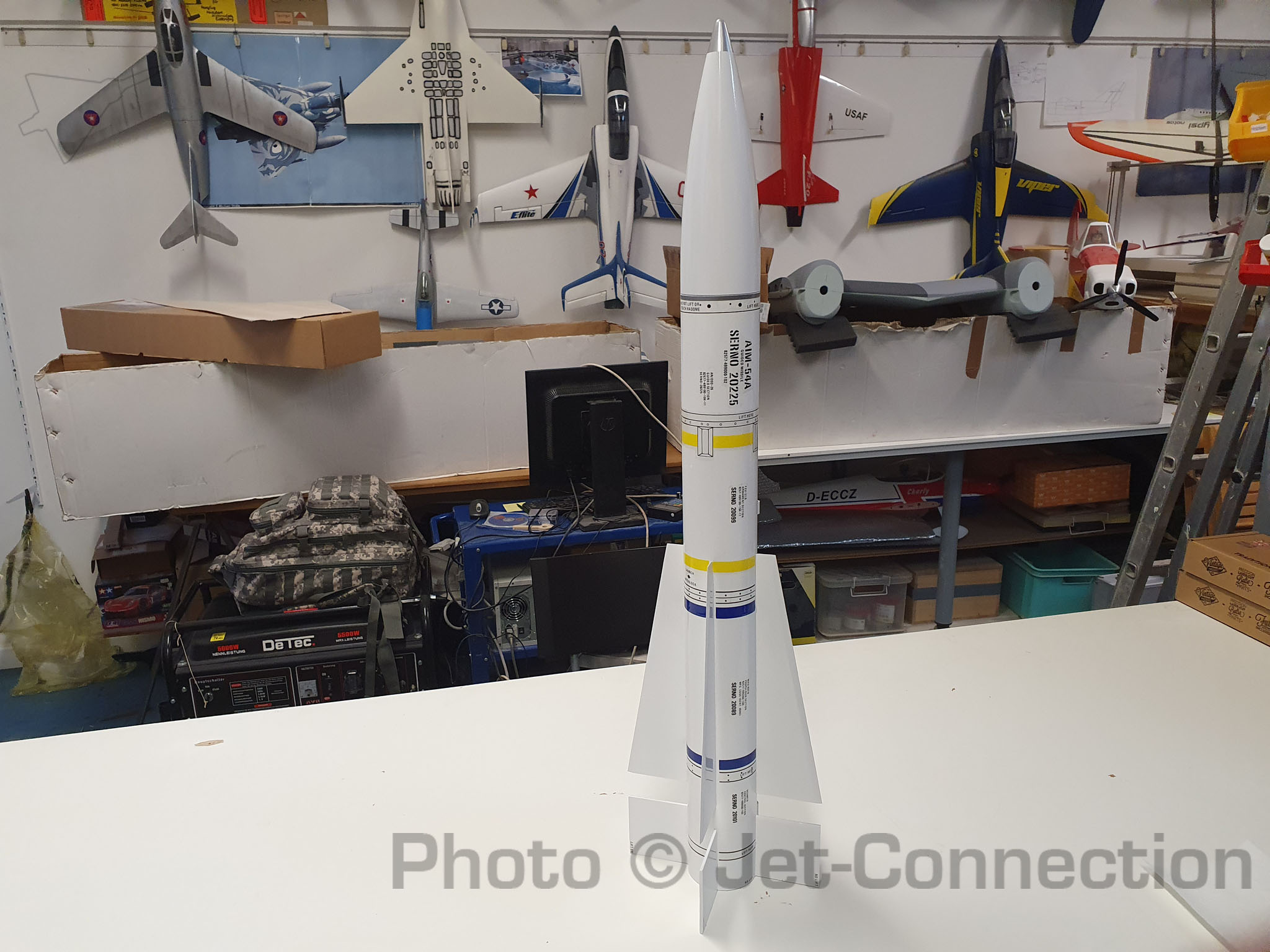

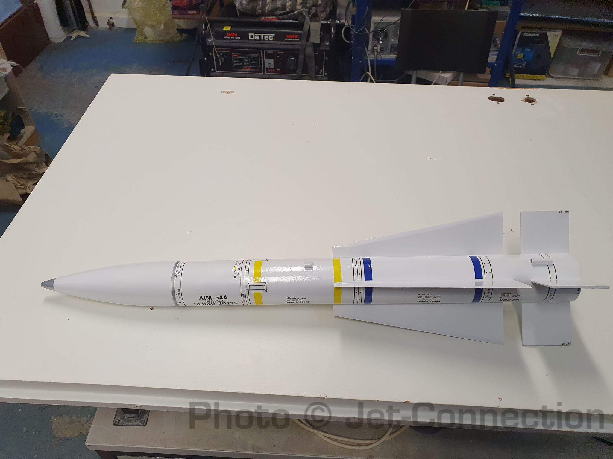

Gestern Abend fanden die letzten Decals ihren Platz auf der Phoenix. Durchtrocknen lassen und noch ein wenig glänzenden Klarlack, dann kann ich die Restarbeiten wie Fallschirm einbauen und Auswiegen erledigen. Ich finds ganz schick obwohl es ja immer irgendwas noch zu verbessern gibt.
