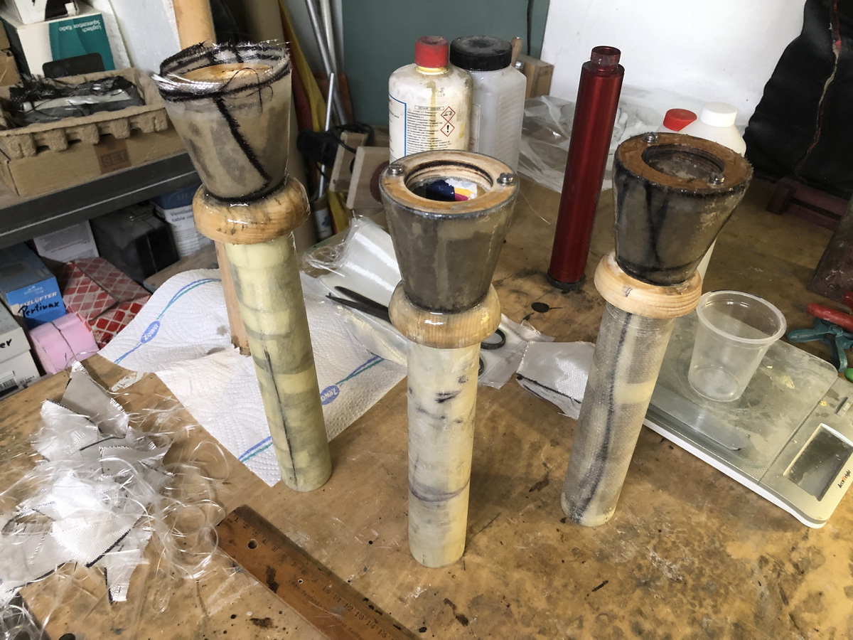

Ich beginne mit den 4 RS-25D/E Triebwerken der Hauptstufe.
Da kann ich nicht viel falsch machen.
Vorgabe: Es muss ein 38mm Casing reinpassen und ca. so aussehen.
Da ich keine echten Maße habe und nur nach Bildern und Fotos bauen kann werden viele Dinge eine große Toleranz zur echten SLS haben.

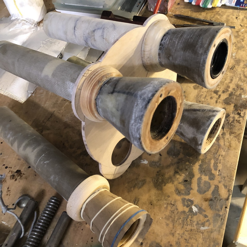

drei der Triebwerksgondeln habe ich schon fertig, das 4. Motorrohr ist im Bau.

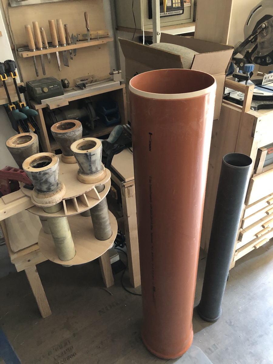

Da ich einen großen Kern brauche um ein dickes Rohr zu wickeln,
Fällt mir nur das 21cm dicke Abfußrohr ein, auf dem ich schon den ET des Space Shuttles gewickelt habe.
Nun müssen alle anderen Maße darauf abgestimmt
werden.
8380mm ist der dickste Durchmesser der Hauptstufe!
210mm wird der Durchmesser der Hauptstufe des Modells, wegen der Vorgabe des Durchmessers des Wickelkerns.
Die Länge über alles in Wirklichkeit sind 98000mm!
8380/210= ca.40 also ist Scale 1:40
Da wird das Modell dann 2450mm hoch.

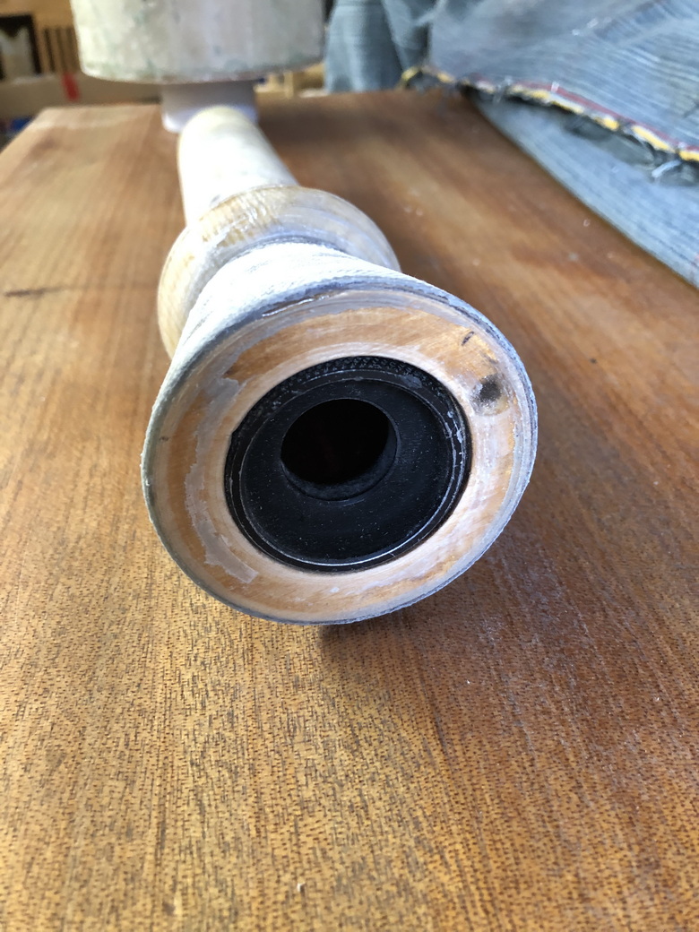

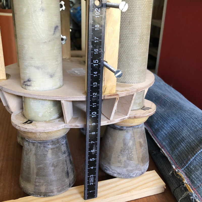

Das vierte Motorrohr ist nun fertig und muss trocknen.

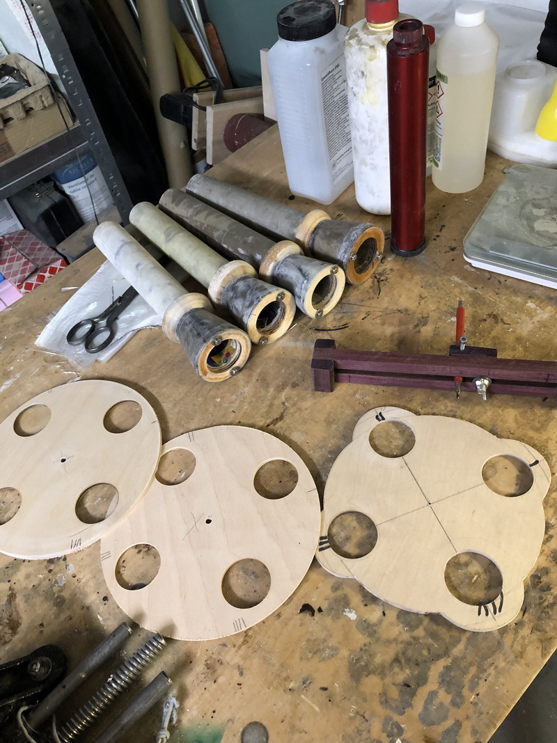

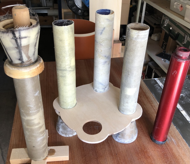

Jetzt bin ich bei den Schubspannten...
Beiträge: 3005
Beitrag 7652197 [Alter Beitrag02. Mai 2022 um 16:17]

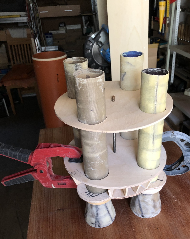

Den Motorblock habe ich schon mal zusammengesteckt. Nebenan warten schon die Wickelkerne.
Beiträge: 3005
Beitrag 7652204 [Alter Beitrag03. Mai 2022 um 17:09]

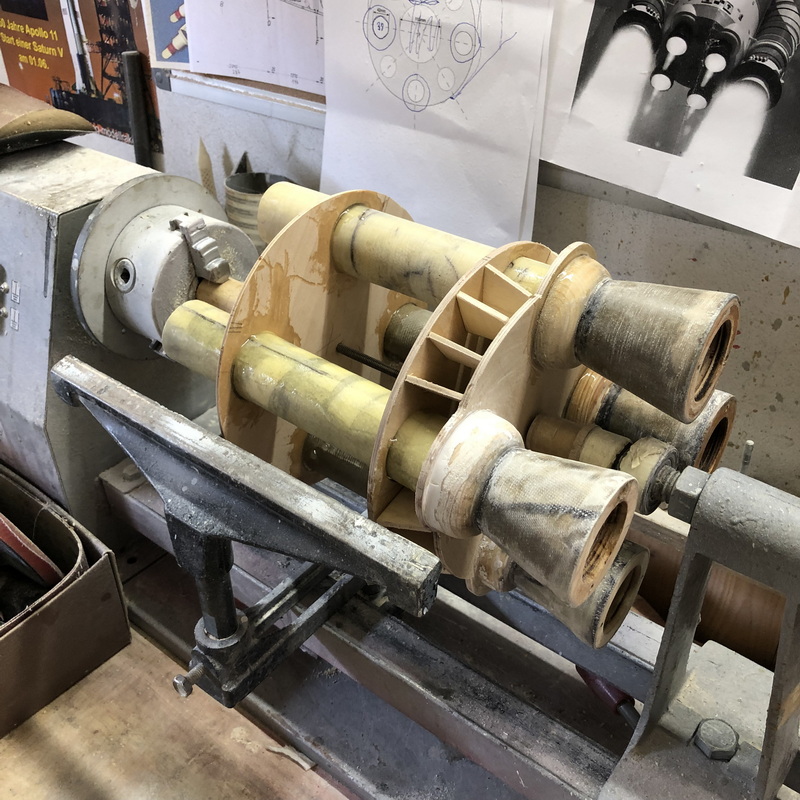

Die Innereien des Motorblocks sind nahezu fertig. Die mittlere Gewindestange dient nur als Zentrier- und Montagehilfe und wird wenn alles verklebt ist, wieder entfernt

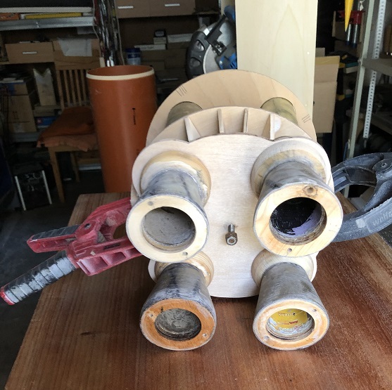

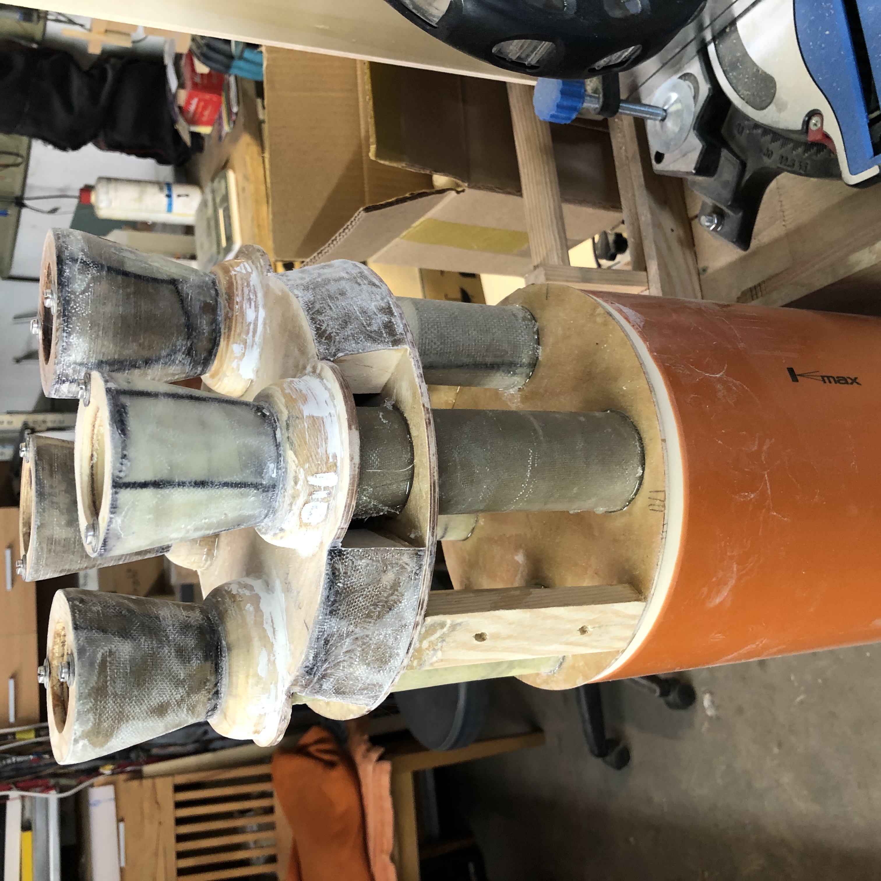

Als letzte Baumaßnahme vor meinem Urlaub, habe ich die Motorrohre in den Motorblock fest eingeklebt. Das war gar nicht so einfach alles gerade hinzubekommen. Ich musste da etwas improvisieren um den Motorblock drehbar um die Mittelachse einspannen zu können.
Jetzt kann ich bequem drehen und von Hand die konischen Zwischenräume beplanken.

vor dem Einbau in das Körperrohr müssen noch die Einschlagmuttern für die untere Montierung der Booster sowie die Befestigung für den untere Railbutton vorgesehen werden.

Der Motorblock ist fertig und muss nun in das zu wickelnde dicke Körperrohr eingeklebt werden.

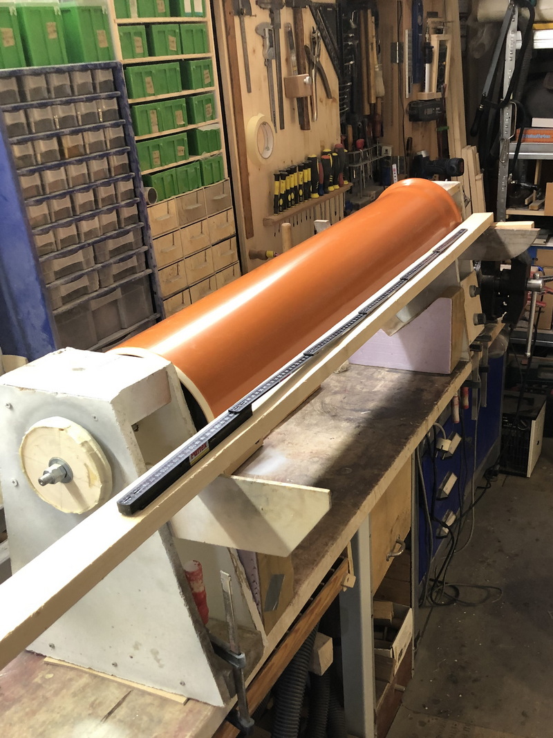

Zurück aus dem Urlaub, habe ich gleich mal meine Wickelvorrichtung aufgebaut.
Nach dem RJD gehts los.smile
