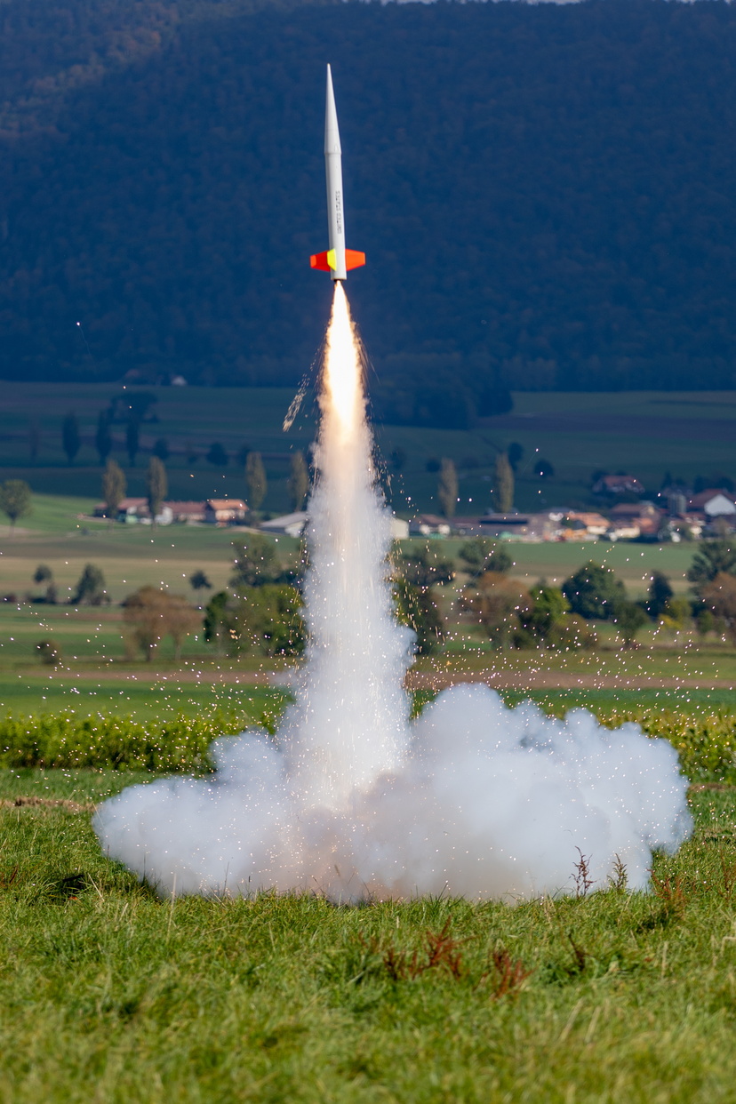

Startbild von Ramon Huser:

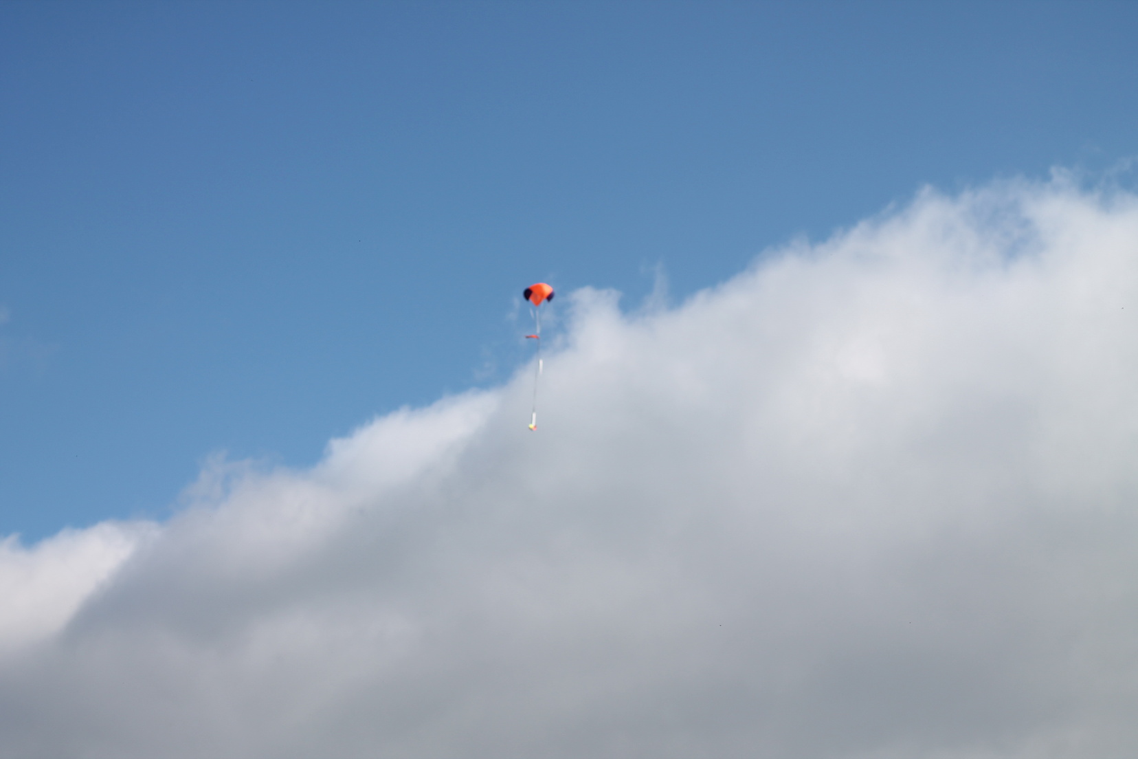

Landung unter R9C:
