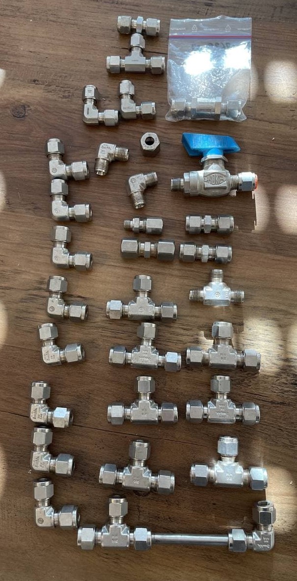

Moin Moin
Ich glaube heute ist Weihnachten!
Swagelog/Fitok Fittings so weit das Auge reicht.
Trotzdem haben wir noch nicht alle Fittings zusammen für unseren Teststand/Rakete/Triebwerk.
Zum Be und Endtanken werden wir wahrscheinlich motorisierte Swagelok Kugelhähne benutzen.
Das GSE ist aber noch nicht fertig geplant, da wir ja auch messen müssen wie viel Oxidationsmittel wir in die Rakete getankt haben.
Der Teststand wird wahrscheinlich erstmal von "Hand" befüllt.

He Moritz,
wow, das sieht ja schon mal vielversprechend aus. Und alles aus gutem V2A.
Da habt ihr ja schon mal ganz schön investiert wink !
Übrigens, ich habe auch noch einiges an Fittingen, Kugelhähnen, Rohren usw. in Edelstahlausführung herum
liegen...
Stammt noch aus Zeiten als ich selber meine N2O Tankanlage gebaut habe.
Ich wollte das ganze Zeug schon mal komplett bei eBay einstellen, ist dann aber irgendwie unter gegangen.
Falls ihr Interesse habt, mache ich mal ein Foto von dem ganzen Material und gern auch einen fairen Preis für euch wink !

Beitrag 7651646 [Alter Beitrag12. Februar 2022 um 17:09]
[Melden] Profil von MoBrie anzeigen    MoBrie eine private Nachricht schicken   Besuche MoBrie's Homepage    Mehr Beiträge von MoBrie finden
da haben wir echt ein gutes Angebot gefunden. smile
Du kannst uns gerne mal genauer beschreiben was du alles verkaufen willst, Interesse besteht schonmal smile
Einfach per Mail an mob@giessen.space
Wir freuen uns!
