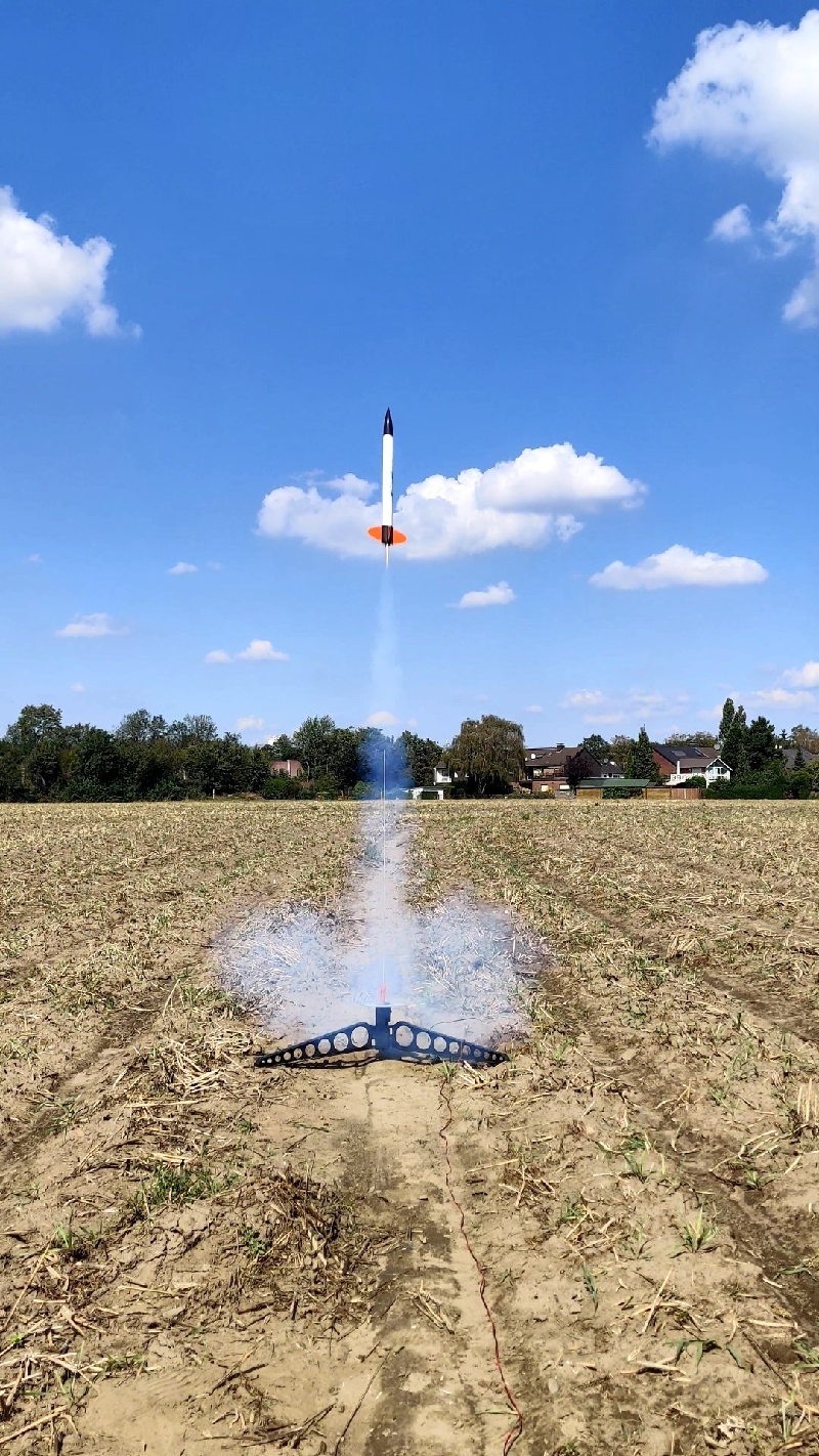

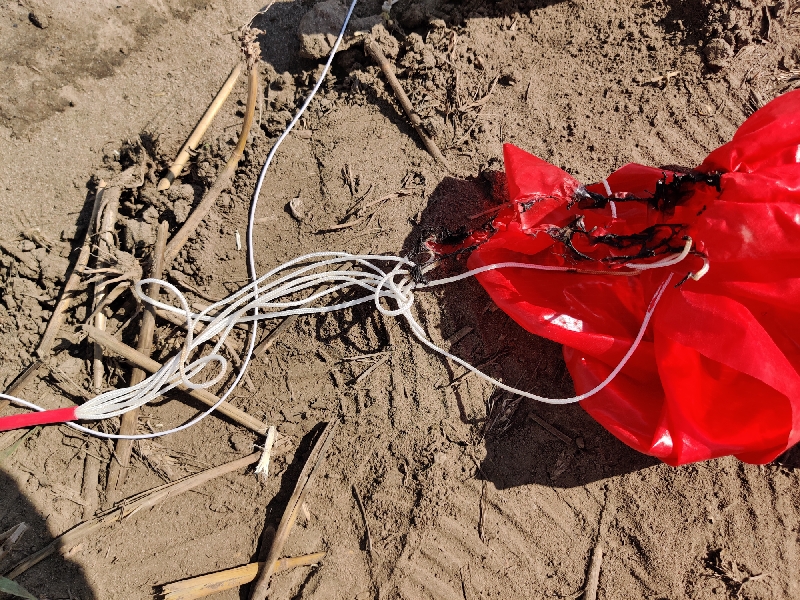

vorhin waren perfekte Wetterbedingungen um die kleinste mal mit einem C6-3 hochzuschicken. Die ging schon ordentlich hoch, keine Ahnung wie hoch das war ! Video: https://youtu.be/cst2nSnCuhM Drei mal durfte sie hoch, beim dritten Mal hat die Austossladung den Fallschirm zerlegt. Klappt irgendwie nicht so dolle mit der Feuerschutzwatte. Oder ich mache zu wenig rein, hab immer Angst das der Fallschirm nicht rauskommt ! Geändert von m4rkus am 02. September 2020 um 14:06 Beste Grüße, Markus |

Hallo Markus,
schmeiß die Schutzwatte weg und bau Dir einen Kolben oder Baffel. In meinen Modellen baue ich am liebsten einen Kolben ein. Da kann man nicht Zuhause liegen lassen und die Schirme sind in der Regel gut geschützt . Bei den kleineren Modellen reicht ein bisschen Papp um sich einen funktionierenden Kolben zu bauen. Einfach zwei Pappscheiben und in der Mitte eine kleinere Röhre. Der Kolben darf ruhig 1mm Luft zur Wand haben. Wichtig ist nur, dass er länger als ein Körperrohrdurchmesser ist, damit er nicht klemmen kann. Wenn wenig Platz ist, kann man den Kolben zu SApitze hin auch offen gestalten, dann hat man mehr Platz für den Bergungskram. 3D-Druck geht natürlich auch.(erstes Bild vom 02.12.2017) Gruß Ralf #Don’t Look Up |

Was auch geht: Schutzpapier verwenden. Die Herstellung findest du hier:
Portal > Forum > Raketen Technik > Werkstoffe, Werkzeug und Handhabung > Schutzwatte selbstgemacht Komisch, das mit dem Link hat irgendwie nicht geklappt. Den Fallschirm kannst du dann in ein Stück (nicht zu groß) von dem Schutzpapier einschlagen. Schockleine kann ein paar Mal um das Paket gewickelt werden. Aber aufpassen: Nicht so gut einpacken, dass das Schutzpapier beim Ausstoß des Fallschirms nicht aufgeht. Das Fallschirmpaket muss immer lose im Rohr sitzen. Einen Test machen: Man kann bei kleinen Raketen in das Motorrohr hineinblasen. Dann muss der Fallschirm herauskommen und das Paket sollte auseinanderfallen. Gruß Achim Geändert von AchimO am 03. September 2020 um 13:39 laminare necesse est! Im übrigen bin ich der Meinung, dass die Raketenvereine einem Verband beitreten sollten! |

Hier noch eine Alternative: Nomex-Schutztücher.
Die kleinsten gibts schon in 7,5 x 7,5 cm. Die werden auch oft in High-Power-Raketen verwendet. Viele Grüße Dennis Geändert von DennisP am 03. September 2020 um 13:55 |

@Ralf: Du hast dir für deinen Fallschirm aber direkt einen Container gebaut wo du in reinlegst, richtig ?
Eine neue Rakete mit einem Baffel ist schon in Arbeit. @Achim: Das mit dem Schutzpapier schaue ich mir auch mal näher an ! @DennisP: Die Nomex Schutztücher sehen auch sehr gut aus ! Da habe ich ja einige Optionen die wahrscheinlich alle besser sind als die Brandschutzwatte. Beste Grüße, Markus |

Zitat: Das mit dem Container ist richtig, man gebraucht aber ein entsprechendes Rückhaltesystem. Der eigentliche Kolben ist hinter dem Fallschirmcontainer zu sehen. Wenn Du keinen eigenen Drucker hast, findest Du bestimmt jemanden den Du fragen kannst ob er Dir so etwas druckt. Die Brandschutzwatte halte ich für absolute Umweltverschmutzung und gehört in der Kunststoffversion verboten. Das ist das selbe "Scheißzeug" aus dem die Zigarettenfilter hergestellt werden. Es ist absolut verrottungsresistent. Es gibt keinen Fleck der Erde, der nicht mit diesem Kunststoff kontaminiert ist. (Daher Zigarettenkippen bitte immer in den Restmüll!) Gruß Ralf Geändert von RalfB am 04. September 2020 um 11:03 #Don’t Look Up |
