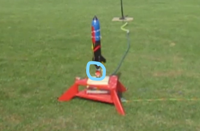

Wie zerstört man denn eine Düse?
2 bar ist ja noch nicht allzuviel. Das Ding ist ja eher für Fahrrad- und Autoreifen gedacht. Da sind 2 bar ja OK. Aber wie man vom Pumpen her weiß, sind die letzten bar immer die schwersten. Ich vermute, dass man also ab einem bestimmten Punkt doch wieder von Hand pumpen muss. Auf jeden Fall solltest du mal deine Erfahrung damit schildern. Gruß Achim Tracking https://www.dropbox.com/scl/fo/zap4uvchueg080w0az5og/AOOqAeAiN2aSaAEPhiusKyk?rlkey=cuvsp1db08mrwq20gqqbpicg2&dl=0 Altimeter https://www.dropbox.com/sh/jw1nenfd45mzee3/AABZKjSB-_9DA-pLaVlOti-9a?dl=0 Wer etwas braucht: E-Mail oder PM |

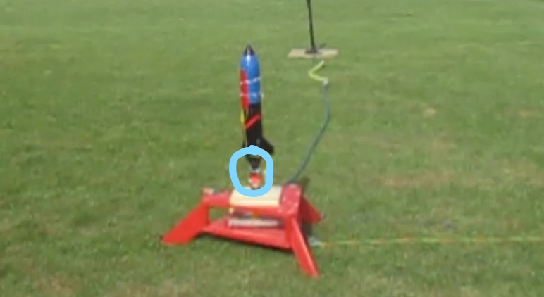

Hi Achim,
das mit der Düse haste jetzt falsch verstanden. Nicht die Düse des Kompressors ist kaputt gegangen, sondern die der Wasserrakete. Bei diesem Start war noch meine Pumpe (Aldi, 4€, 10b) beteiligt. Aufgrund einer Böe musste ich beim Ziehen an der Reißleine nochmal locker lassen. Und dann, mitten in der Böe machte es Zisch und es viel mir auf, dass da in der Rampe ein Teil zu viel war. Es war allerdings auch der höchste Flug mit 19mm (Düse). Die Düse war mit Epoxid geklebt. Gestern hab ich herausgefunden, dass der Kleber voller Blasen war. Die Böe gab dann evtl. nochmal eine Hebelkraft, die dann die Düse zerstörte. Ein Bild ist dazugefügt: Wenn man andere Einzelbilder vergrößert, sieht man die Bruchstelle. Zum Schluss gibt es noch das Startvideo. Und noch kurze Infos zur Rakete und zum Start. Rakete:
