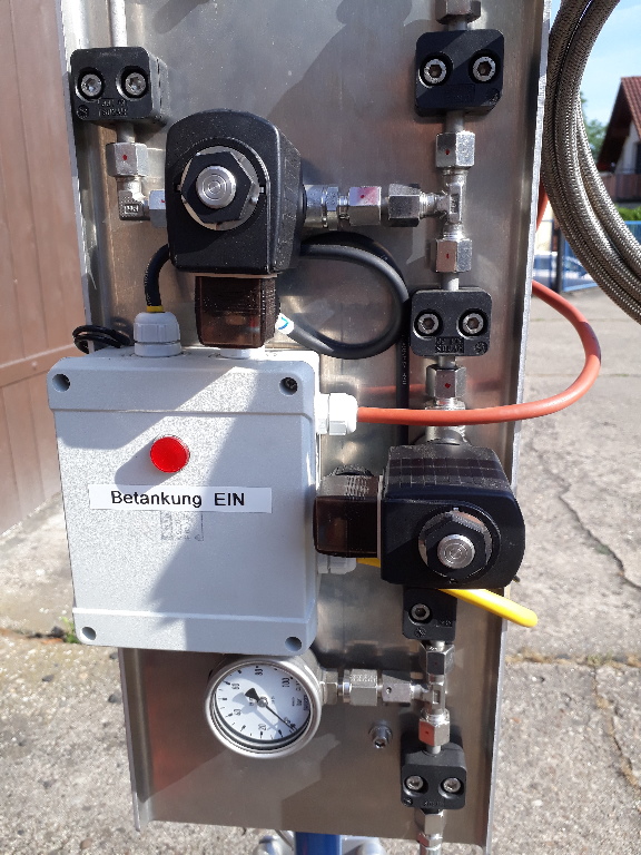

Damit das Thema nicht so trocken wird, mal wieder ein paar Fotos, nehmt es mir bitte nicht übel wenn es eventuell Doppelungen der Fotos gibt...
Der gesamte Aufbau wurde auf einer 3mm Alu Grundplatte realisiert. Geändert von Andreas B. am 14. Dezember 2021 um 18:36 |

Das sieht jetzt vielleicht im ersten Moment etwas verwirrend aus, ist es aber überhaupt nicht!
Ich habe versucht das Ganze (um unnötige Fehler zu vermeiden) so simpel wie möglich zu halten. Also unten rechts die Einspeisung mit N2O aus der Flasche von der Rückseite in das Betankungssystem mitte rechts das wichtige Betankungsventil mit Leitung zum Motor. Oben links das Entankungsventil um im Störungsfall das N2O wieder aus dem Motor (in die Umgebung) zu "entlassen"..... Geändert von Andreas B. am 14. Juni 2018 um 22:49 |

Hier noch mal etwas besser sichtbar...

Das Herzstück eines jeden Hybrid GSE sind natürlich die Magnetventile. Ich habe da lange gesucht und experimentiert und bin dann letztendlich bei den sehr guten aber leider auch verdammt teuren
speziell für tiefkaltes flüssiges N20 konstruiete Magnetventile von Fa. http://www.burkert.com gelandet. Klar es gibt auch wesentlich günstigere Alternativen aber man muss eben für sich selbst abwegen auf was man Wert legt und was man bereit ist zu riskieren. Bei den billigen Magnetventilen Stückpreis ca. 20 Euro liegt da Problem darin das sie zwar erst mal stromlos sicher zu sind und dicht sind, wenn man sie dann mit 12 bzw. 24 V ansteuert öffnen sie auch zuverlässig aber jetzt kommt das Problem, durch den Durchfluss des flüssigen tiefkalten N2O beim betanken vereist das Ventil in sich selbst und schließt dann wenn man die Betankung einstellt ( Strom an Spule abschalten) nicht mehr immer zuverlässig, das bedeutet der Hybridmotor ist zwar gestartet aber das Betankungsventil ist noch immer offen und lässt das gesamte restliche Lachgas aus der Flasche entweichen..... Das bedeutet je nach Flascheninhalt ein Schaden von bis zu 800 Euro bei einer neuen vollen 50Kg Flasche!!! Da sollte man im Vorfeld schon überlegen an welcher Stelle man sparen möchte...! Wie gesagt, die billigen Ventile können funktionieren müssen aber nicht...... |
