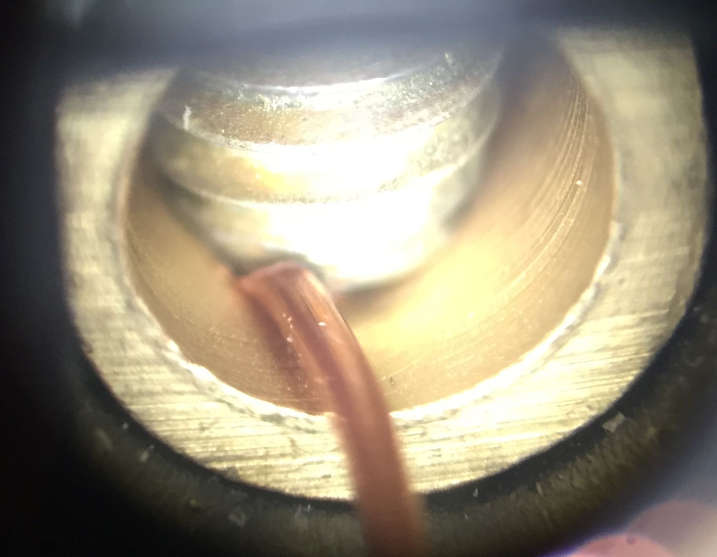

Ich hatte gestern eine unangenehme Erfahrung, bei 3 Starts funktionierten die Ausstoßladungen nicht so wie geplant,
ich vermutete erst die Zünder, das waren nicht die üblichen rot-weißen Brückenzünder sondern eine andere Art mit dünneren Drähtchen.

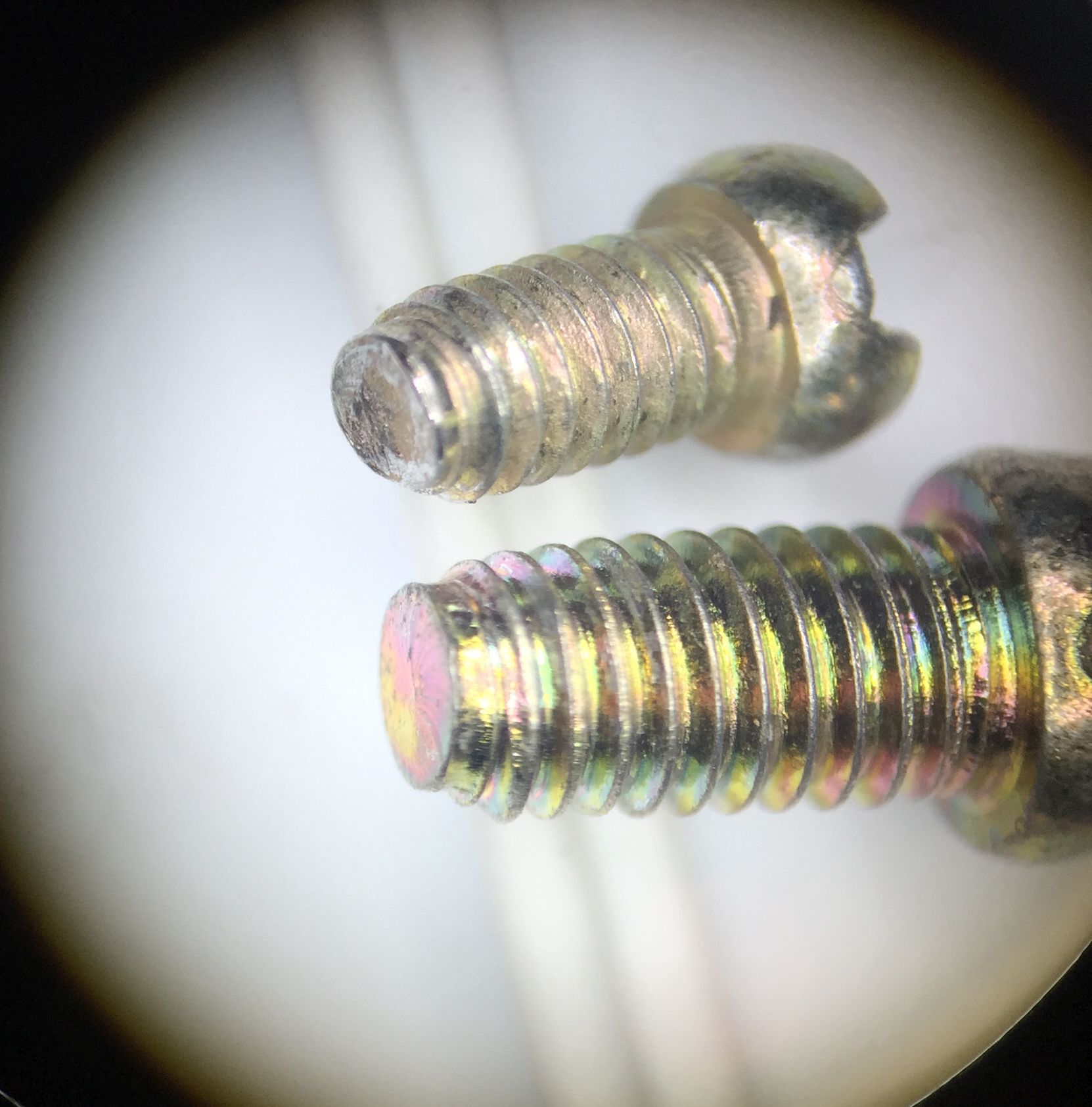

Ich habe dann heute mir mal die Klemmen angeschaut und dabei festgestellt, dass die verwendeten Klemmen Schrauben hatten, die unten einen Kegel haben, der Rand war also Scharf, was dazu führte, dass die Schraube den Draht beim Drehen abgeschnitten hat. Das führte wohl dazu, dass sie nicht gezündet haben.

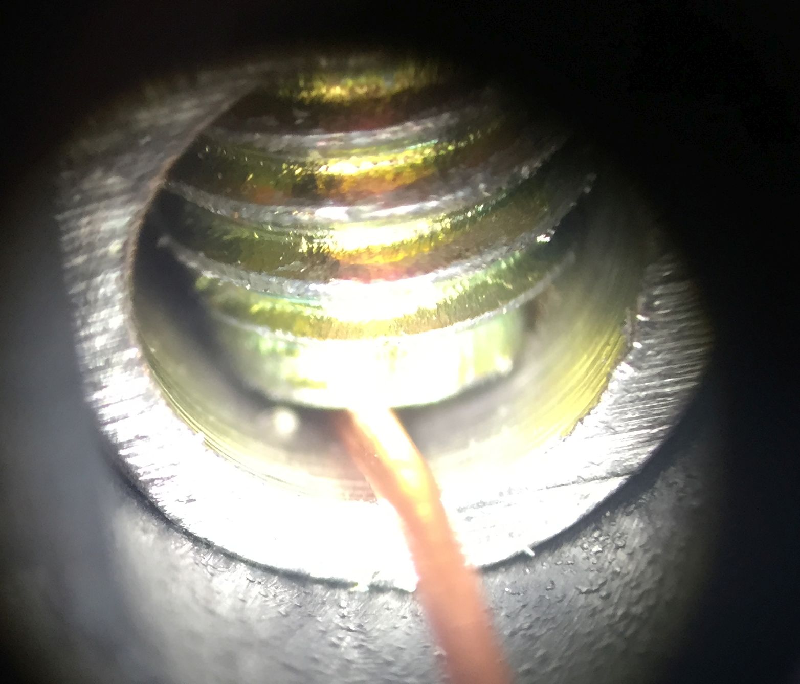

Eine andere Klemme hat Schrauben mit flachem Grund, wie es sein sollte. Da wird der Draht gequetscht und nicht geschnitten.
Auf dem Foto sieht man oben die ungeeignete Schraube:
Hier das Schnittbild mit hohler Schraube, man sieht, dass der Draht fast ab ist.
Hier mit flacher Schraube: Da sieht man auch, dass zu dünne Drähte nicht sicher geklemmt werden, weil die Klemmen unten rund sind statt flach.
Ich empfehle daher, wenn man solche Zünder verwendet, sich die Klemmen genau anzuschauen und Versuche zu machen, ob der Draht wirklich fest sitzt. Bei meiner Klemme mit flacher Schraube konnte ich den Draht bei einigen Versuchen so wieder heraus ziehen.

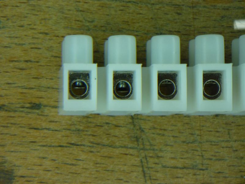

Danke für den Tipp!
Ich verwende daher nur diese Klemmen mit Lasche. Da kann der Draht nicht abgeschnitten, sondern nur gequetscht werden:
Ob auch sehr dünne Drähte, wie in deinem Fall, sicher gehalten werden muss natürlich trotzdem vorher getestet werden.

Nennen sich Lüsterklemmen mit Drahtschutz.
EAN: 4016138260878
Dennis
Ja die sind prima, hatte ich bisher noch nie gefunden, wo gibt es die?
Beiträge: 2028
Beitrag 7638965 [Alter Beitrag29. September 2016 um 20:06]
Völkner hat die u. a.
http://www.voelkner.de/products/70954/Luesterklemmen-mit-Drahtschutz-0-5-1-5mm-10St..html
Conrad aber auch, danke für den Hinweis!
