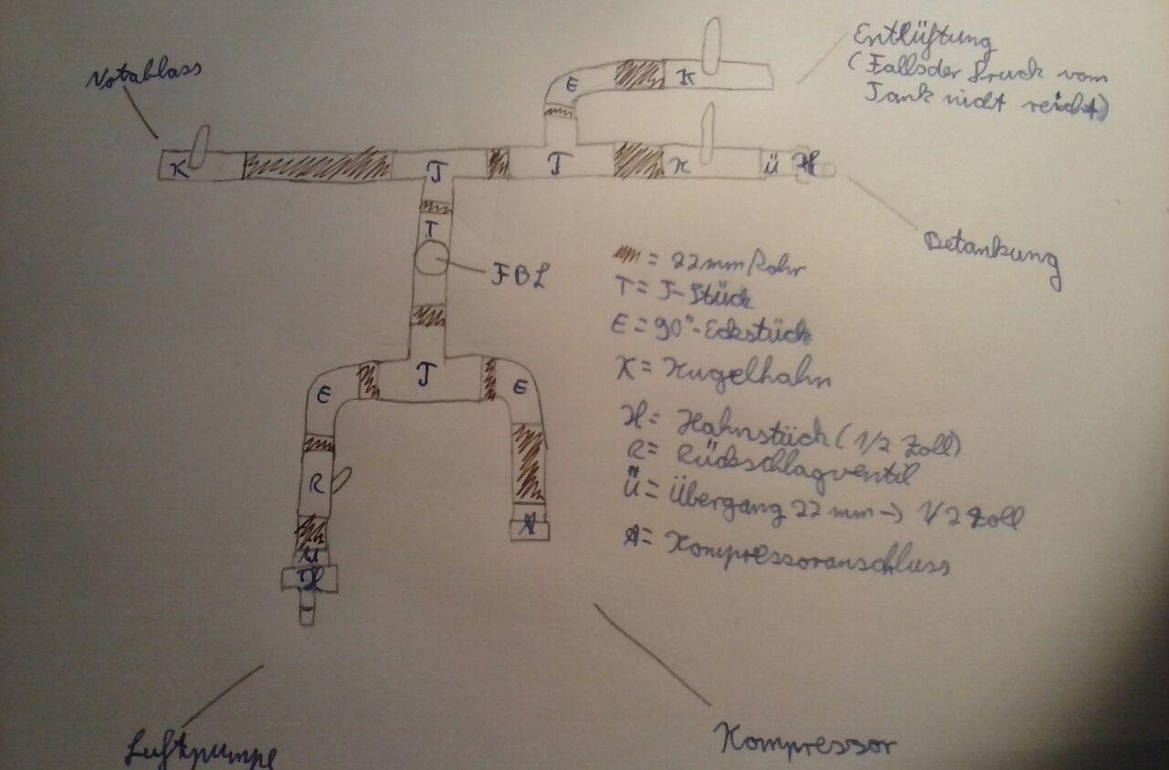

Das ganze soll dann mit 22mm Rohren gebaut werden. Beim Rückschlagventil war ich mir nicht so sicher, ob das so gut ist wenn der Kompressor, der ja für 8 bar ausgelegt ist, 16 bar aushält. Und außerdem wusste ich nicht ob der Anschluss, wie bei einem Wasserstopp, automatisch schließt? Oder ist es insgesamt nicht schlimm wenn Wasser an den Kompressor kommt?

Edit: Noch ein paar Tipps für die Rohrkonstruktion:
Du kannst das Rückschlagventil für die Luftpumpe doch einfach vor den T-Verteiler setzen, somit wären sowohl Luftpumpe als auch Kompressor geschützt. Den Anschluss für die Wasserbetankung und den Notablass kannst du ja auch problemlos kombinieren, wenn du das Betankungssystem nach dem Einsatz einfach abmachst. Die Entlüftung ist wie gesagt wahrscheinlich eher unnötig. Falls du unbedingt eine einbauen möchtest, musst du natürlich darauf achten, dass durch sie kein Wasser abfließt (dies ist beispielsweise möglich, in dem du in die Launchtube einen Schlauch klebst).

also mit dem Betankungssystem werde ich es dann wahrscheinlich erst mal mit dem Sprühgerät machen. Aber dies hat den Nachteil, dass ich nochmal einen großen Kanister schleppen muss, den müsste ich nicht mit nehmen wenn ich den Kanister direkt anschließen kann. Und das von Thecrazyhobbiest habe ich schon vor längerer Zeit gesehen.
Zum Rohrsystem, also die Wasserversorgung will ich nicht als Notablass verwenden, das ist mir zu umständlich und es ist ja nicht viel Arbeit da noch einen Kugelhahn hin zu bauen. Und mit dem Rückschlagventil, das geht nicht.
Das Luft würde ja einfach aus dem Hahn-stück gehen, wenn ich den Kompressor anschließen würde. Weil es ja keine Stopp-Funktion hat. Und ich weiß auch nicht ob der Kompressor-Anschluss so eine Funktion hat. Das heißt, wenn der Kompressor-Anschluss so eine Stopp-Funktion hat, brauche ich ein Rückschlagventil vor dem T-Stück und nochmal ein Kugelhahn vor dem Pumpen-Anschluss. Aber wenn der Kompressor-Anschluss keine Stopp-Funktion hat, brauche ich zwei Rückschlagventil parallel oder ein Rückschlagventil und zwei Kugelhähne die vor dem Rückschlagventil sitzen.
Gruß Björn

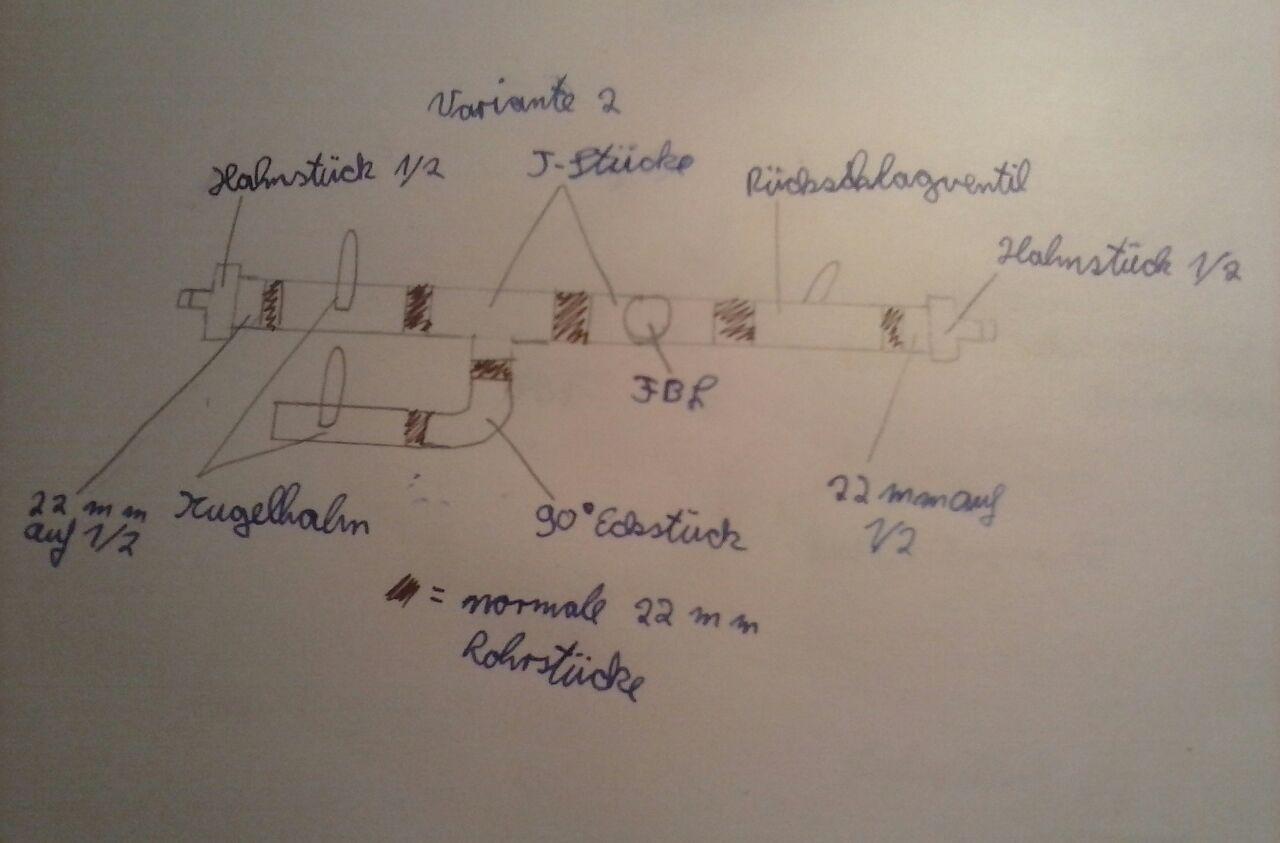

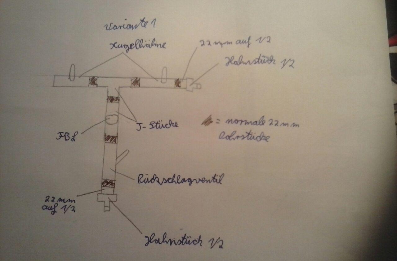

hier mit fasse ich alle Änderrungen nochmal zusammen:
Änderungen beim Rohrsystem:
Es gibt keine Belüftung mehr. Außerdem werde ich das alles wahrscheinlich ohne Kompressor machen.
Wenn ich den mal brauche , baue ich mir einen Adapter oder so.
Dann habe ich zwei Entwürfe wie es werden könnte:
oder
