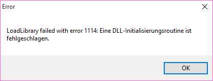

ich habe vor kurzem meinen Laptop auf Windows 10 upgedatet.
Nun lässt sich OpenRocket nicht mehr starten. Ich bekomme immer nur folgende Fehlermeldung:
Kann es sein, dass OpenRocket nicht mit Windows 10 kompatibel ist?
Liebe Grüße
Sebastian

Beitrag 7637322 [Alter Beitrag18. Februar 2016 um 20:56]
Bei mir läuft Openrocket problemlos auf Windows 10.
Openrocket verwendet Java, vielleicht müsst ihr mal ein neues Java installieren?

AntiFlag93
AntiFlag93
Registriert seit: Nov 2015
Wohnort: Niederösterreich
Beiträge: 43
Beitrag 7637353 [Alter Beitrag21. Februar 2016 um 21:15]
[Melden] Profil von AntiFlag93 anzeigen    AntiFlag93 eine private Nachricht schicken   AntiFlag93 besitzt keine Homepage    Mehr Beiträge von AntiFlag93 finden
Wieso installiert man freiwillig Windows10 roll eyes (sarcastic)
Bin eigentlich ganz zufrieden damit. Das Problem mit OpenRocket ist mein erstes Problem mit Windows 10 seit der Umstellung.
Habs leider immer noch nicht hinbekommen. 2 Mal neu runtergeladen und Java ist am neuesten Update. Ich habe von anderen gelesen, die das selbe Problem mit anderen Java-Programmen hatten. Angeblich hats was mit der Grafikeinstellung zu tun, diese ist aber bei mir schon auf der höchsten Stufe. Schön langsam komm ich zu dem Punkt, dass meine Mühle einfach zu langsam für Windows 10 ist...
