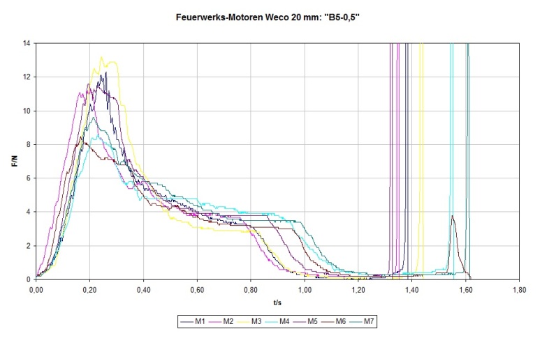

Es geht los mit einem Feuerwerks-Motor von Weco, 20 mm Durchmesser:
Gesamtimpuls zwischen 4,5 Ns und 5,5 Ns. Eine Verzögerung ist fast nicht vorhanden, es sind etwa 0,5 sec, so dass der Motor als B5-0,5 zu klassifizieren wäre. Auffallend ist, dass die Schubkurven doch sehr unterschiedlich aussehen; die Abweichungen von einem Motor zum nächsten sind deutlich größer, als es bei Modellraketen-Motoren zu beobachten ist.

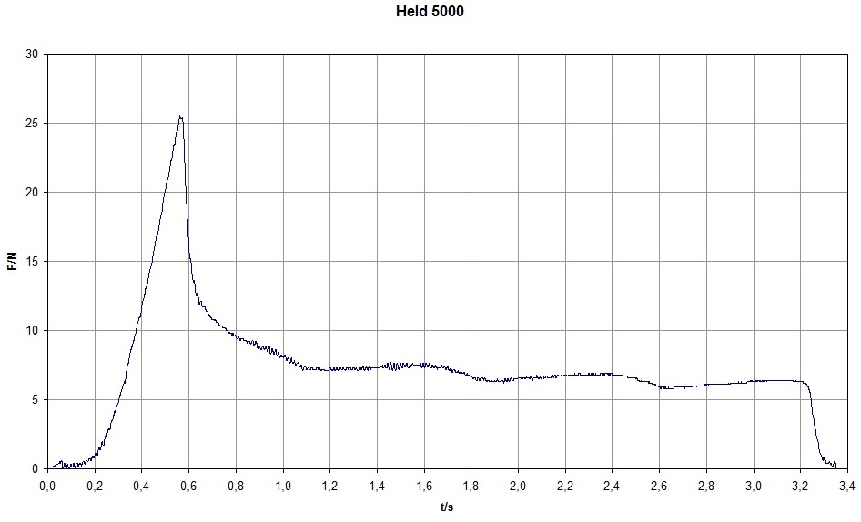

...und der nächste Motor... ein Held 5000:
*.eng-Dateien folgen in den kommenden Wochen

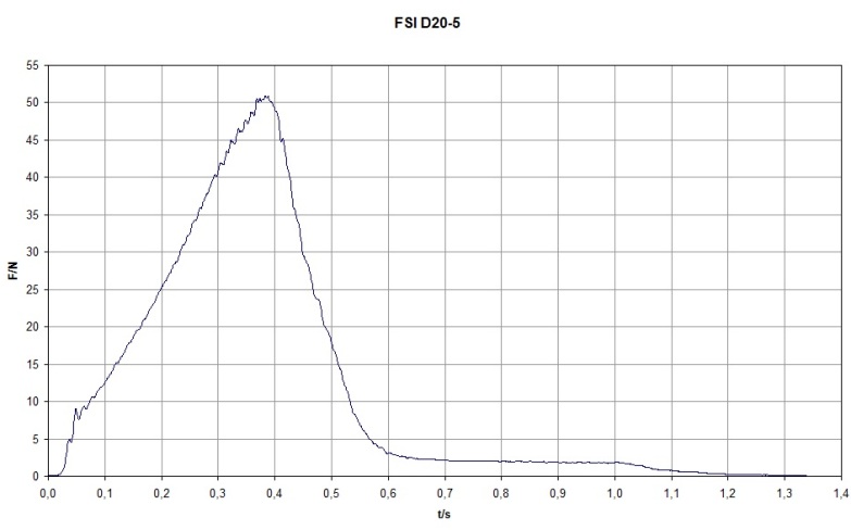

..und noch ein Exot: Ein FSI D20-5. Ein Motor, der polarisiert - die einen lieben ihn, andere können nichts mit ihm anfangen:

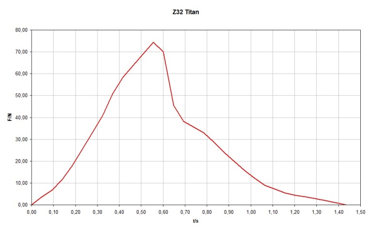

Hier ein Z32 mit Titanzusatz:
Eine entsprechende *.eng-Datei findet ihr im Archiv
