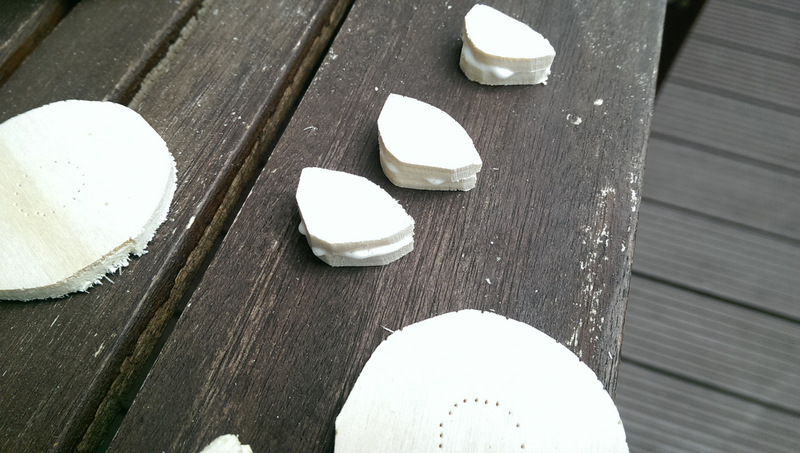

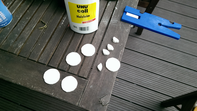

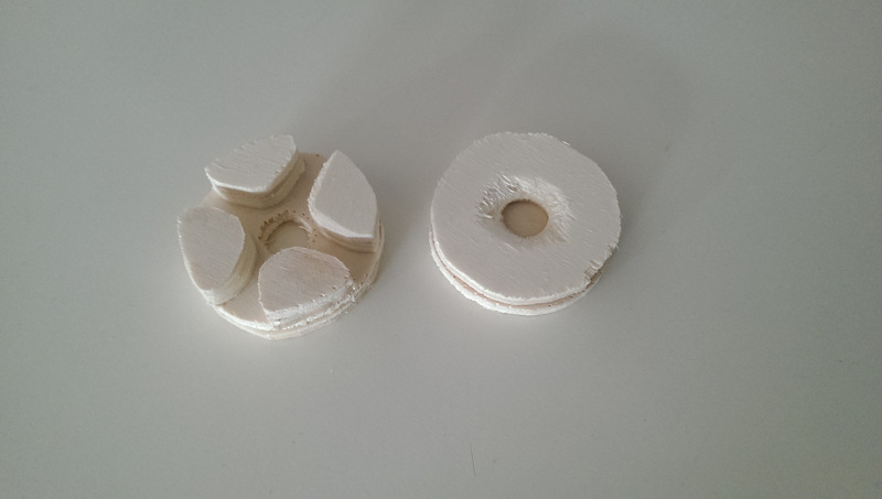

So das "Sensor" Gehäuse nimmt erste Formen an.

Bitte bei jedem Testflug ein erprobtes und zuverlässig funktionierendes Hauptbergungssystem einsetzen (z.B. Timer, Elektronik mit Luftdrucksensor), wenn Du diesen Ansatz für Versuche weiterverfolgen möchtest.
Oliver |

Danke für den Tipp, ich denke ich hatte das beim ersten mal verstanden...
Das Teil ist ein Prototyp und noch lange in keine Rakete. Ich glaube du hast den Falschen Eindruck von mir. |
