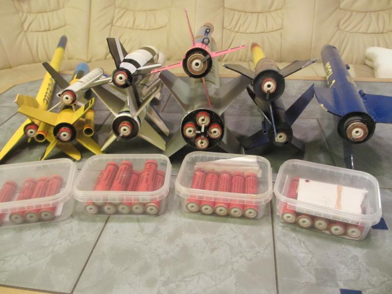

Robert war so nett mal ein paar Motoren seiner neuen C6 Serie für
Praxistests zur Verfügung zu stellen.
Also ran ans Werk...wink

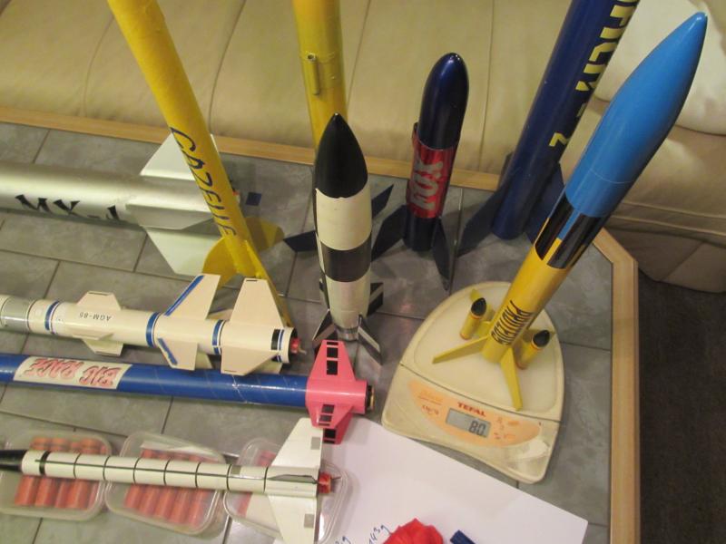

die Testmotoren,
ein paar Modelle für die Praxistests
alle Raketen vollgetankt...
so und jetzt die Damen bitte zum wiegen....roll eyes (sarcastic)

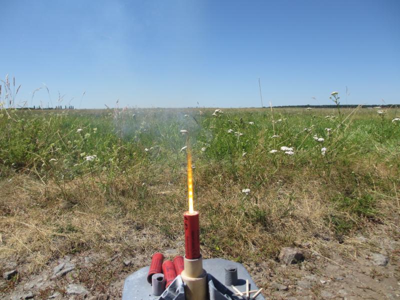

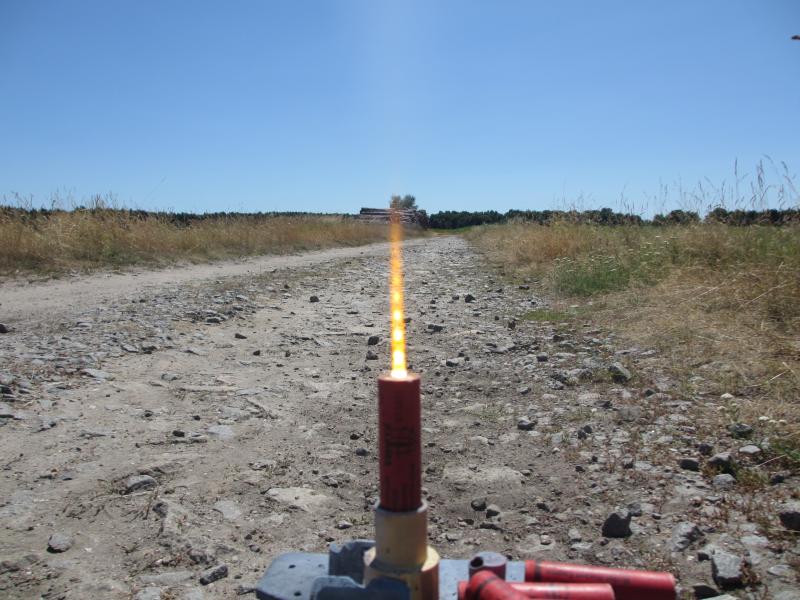

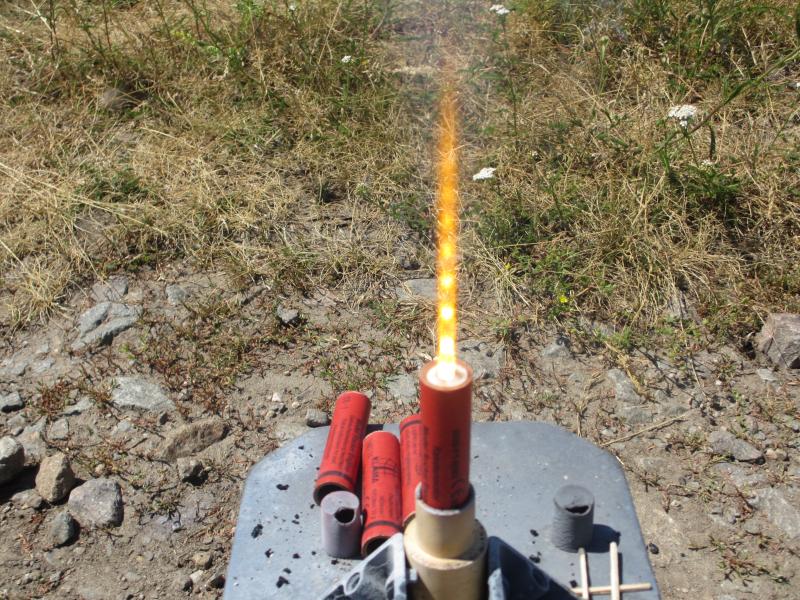

das Startcenter auf der Roten Jahne...
erst mal ein paar Bodentests,
eine tolle Flamme, auch bei vollem Sonnenlicht sehr gut zu sehen!
der Sound der Motoren ist auch geil.
ein schrilles pfeifen, ähnlich einem Hybridmotor...smile
wenig Rauch, aber durch den hellen "Nachbrenner" sehr gut am
Himmel nach zu verfolgen!

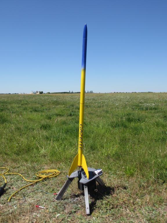

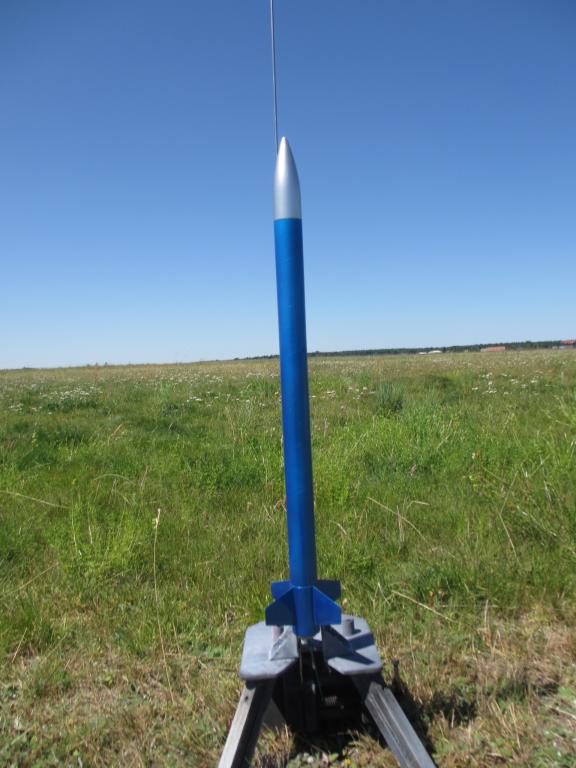

so, los gehts mit den Testflügen wink
Vorab möchte ich sagen das meine Kamera nur ein einfaches Modell ist, welches
leider Probleme beim scharfstellen von sich schnell bewegenden Objekten macht.....frown
Alle Flüge waren absolut perfekt und mit dem neuen C6 von Robert sehr gut motorisiert
obwohl sie sowohl in Größe und Gewicht schon recht unterschiedlich waren!

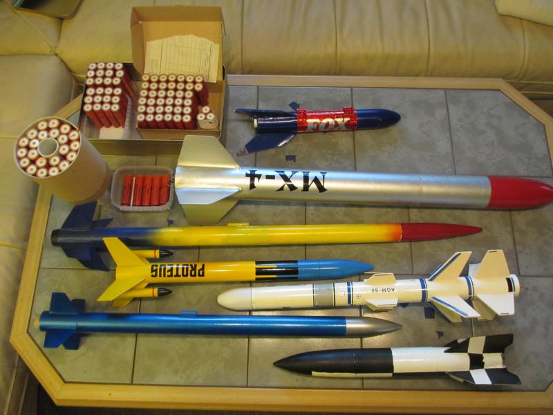

Die Angaben bei den Modellen sind 1. das komplette Startgewicht mit Motor in g,
2. der Modelldurchmesser in mm,
3. die Länge des Modells in mm,

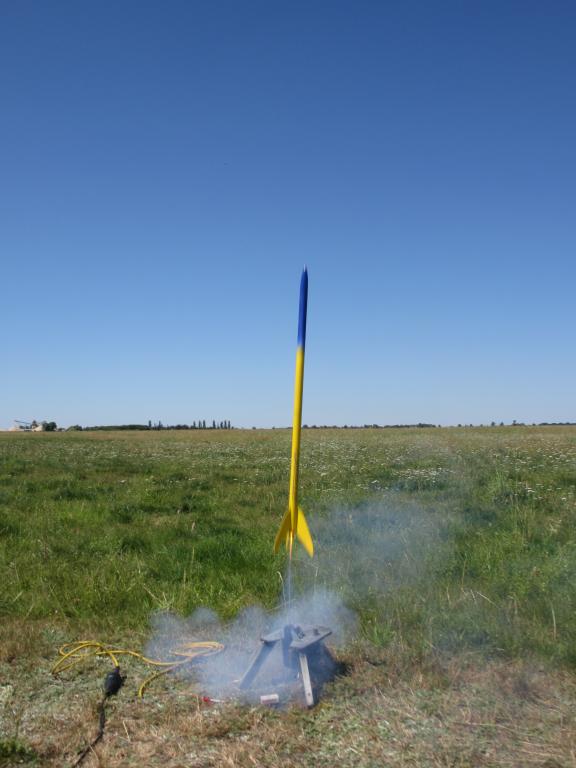

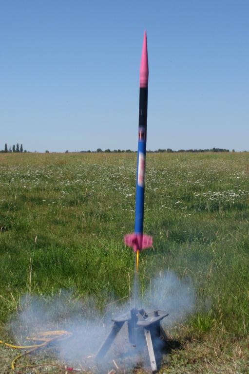

Nigh Star 143g 35mm 800mm
MACH-2 173g 48mm 790mm

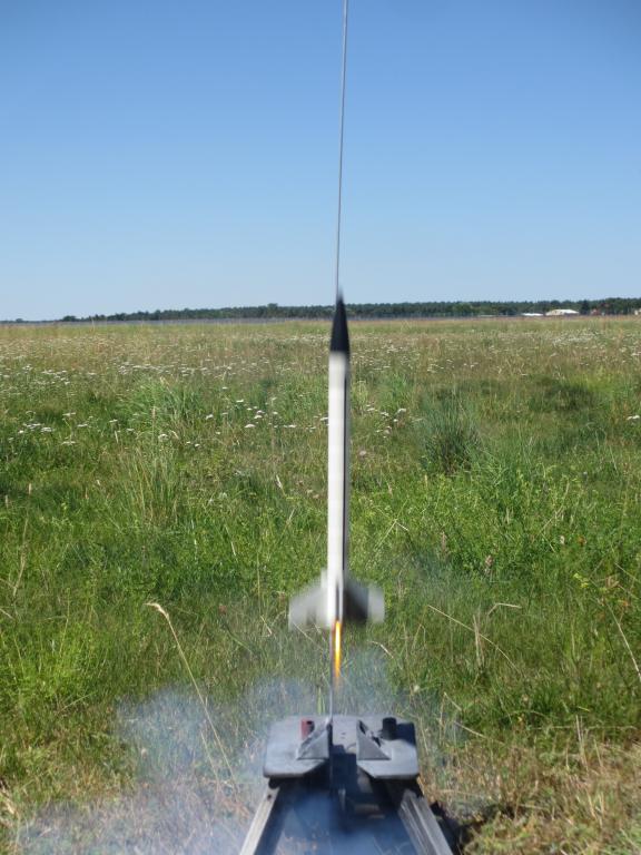

Big Race 182g 35mm 920mm
Gazelle 100g 27mm 960mm

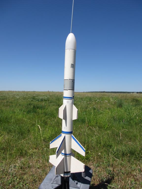

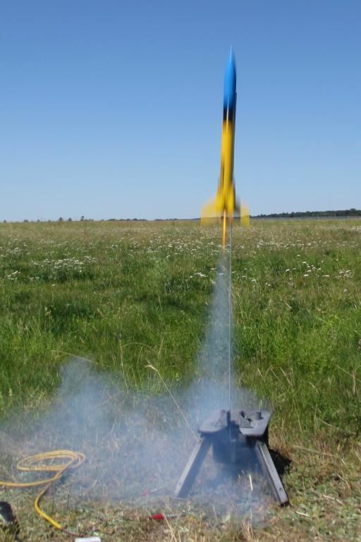

Gazelle Start

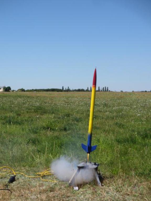

Beitrag 7626558 [Alter Beitrag21. Juli 2013 um 22:33]
Harpoon 78g 40mm 520mm

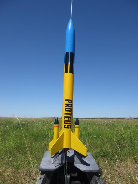

PROTEUS 77g 36mm 480mm

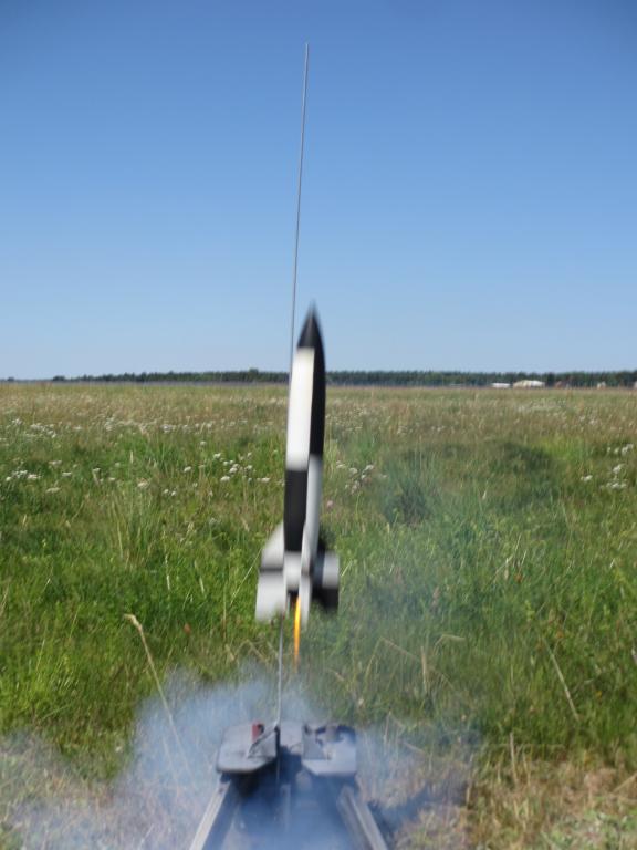

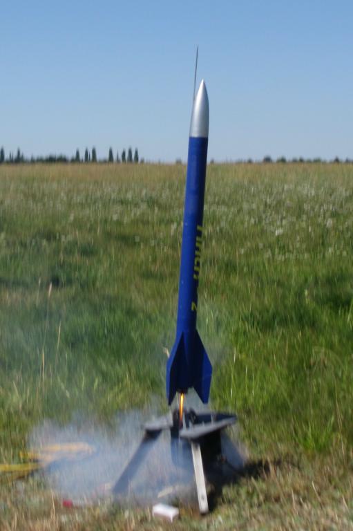

PROTEUS Start

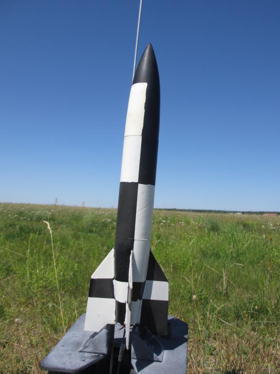

A4 119g 47mm 410mm
A4 Start

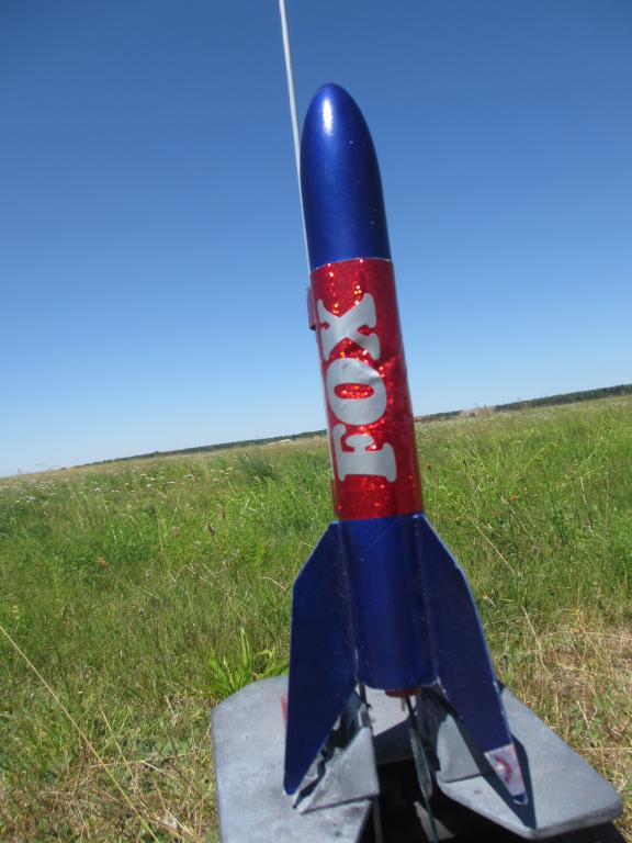

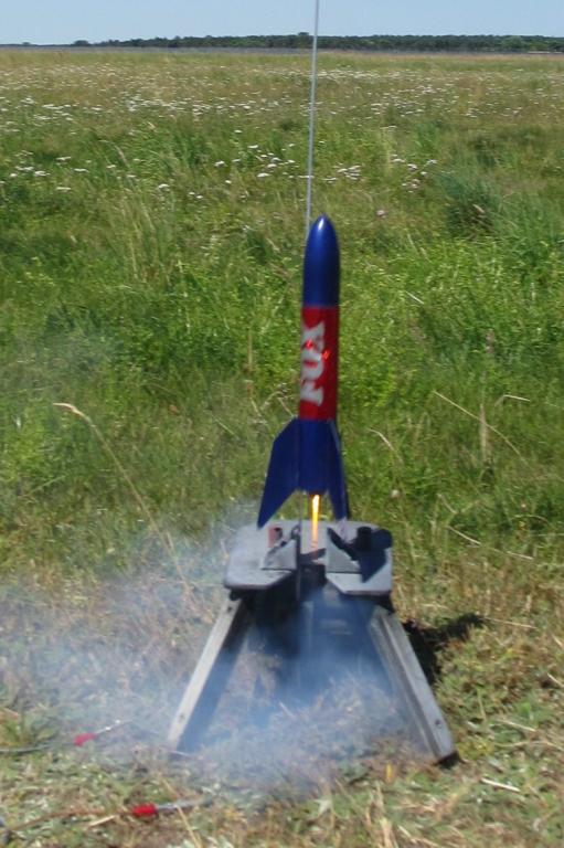

FOX 102g 42mm 340mm
FOX Start
3 Flügler 62g 27mm 350mm
Falcon 160g 36mm 620mm

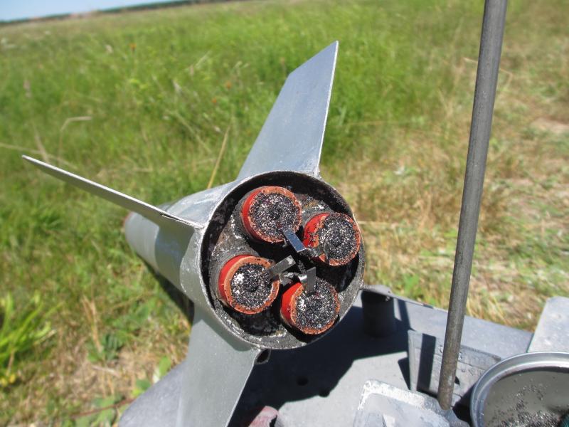

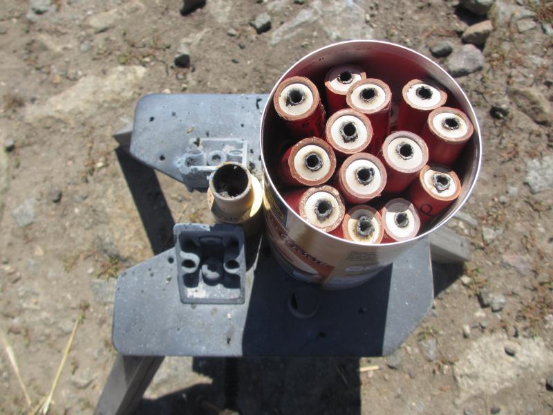

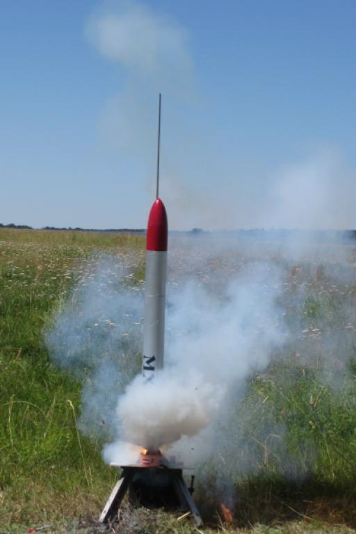

Und natürlich würde auch ein 4er Cluster mit den neuen Motoren getestet...smile
Alle Motoren haben zuverlässig gezündet!

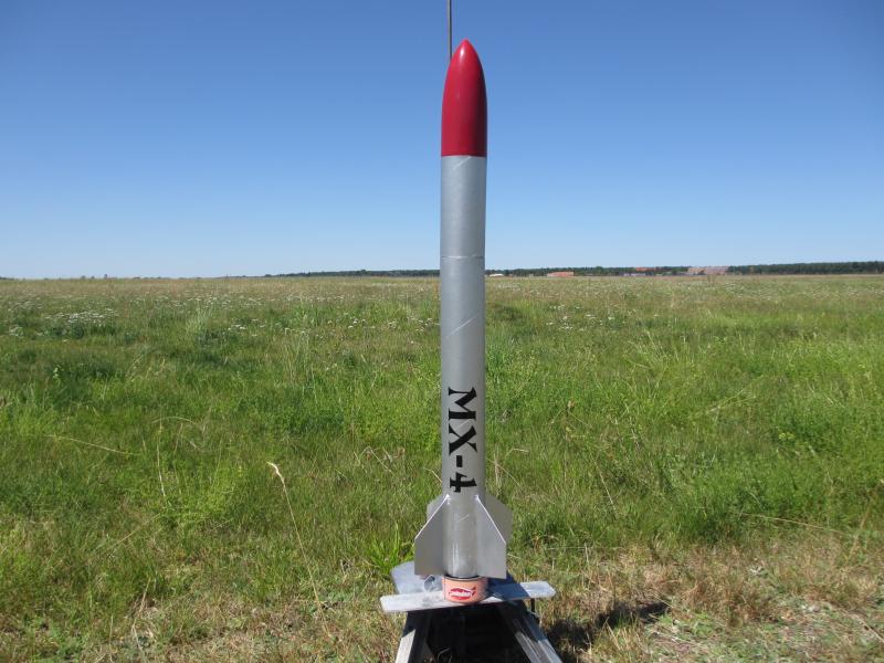

MX-4 380g 60mm 800mm

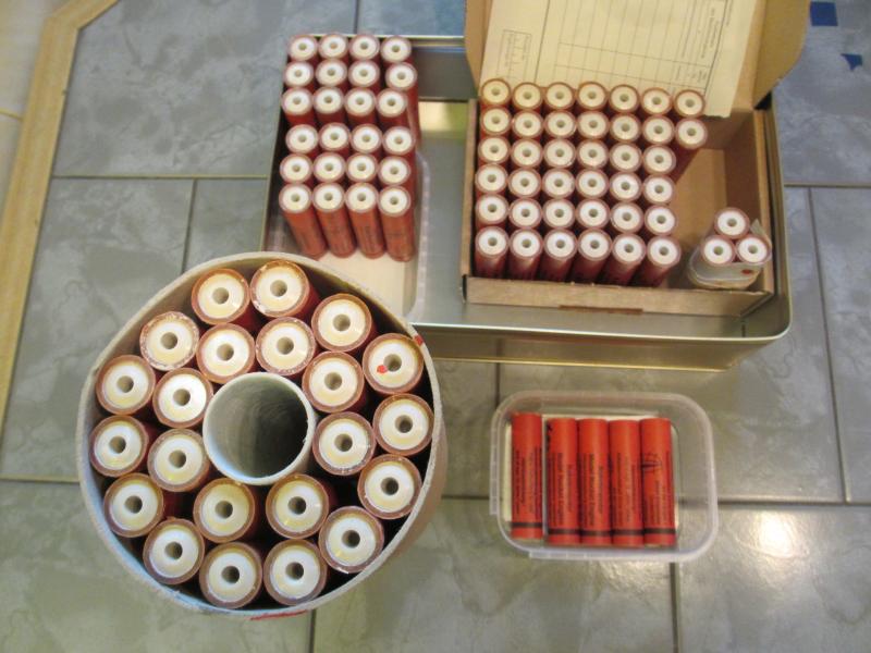

die Motoren wurden auf alt bewärte Art vorbereitet und zündeten so
absolut schnell und synchron!
Zündung...smile

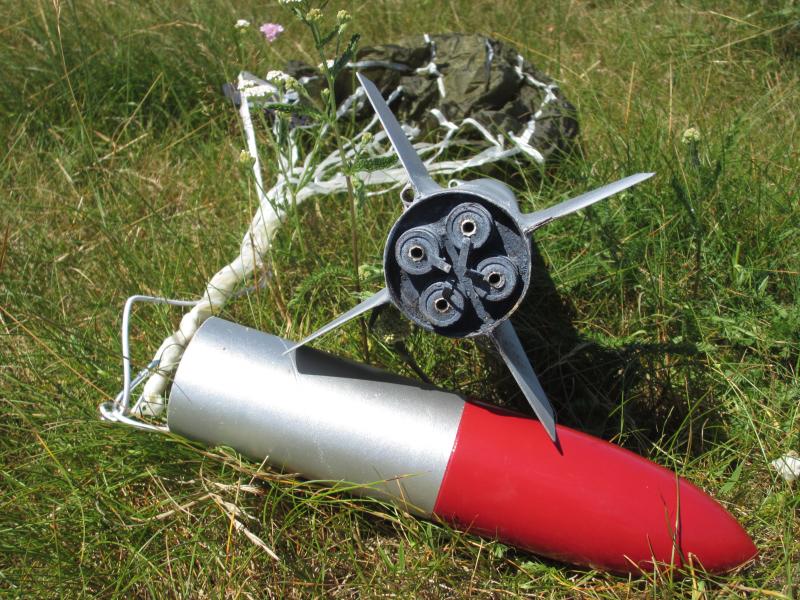

sicher Gelandet dank zuverlässiger Ausstoßladungen!

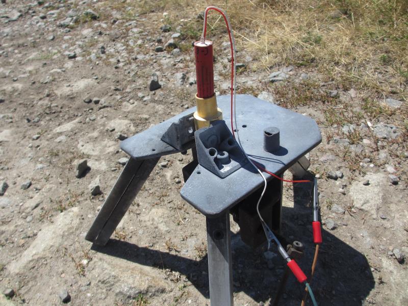

die Motoren lassen sich auch sehr gut mit SNO's zünden wink !
ein erfogreicher Testtag...
Ergebnis: Die neuen Motoren von Robert sind echt klasse!!!
Erstaunlich was Robert in seinen Motoren aus so wenig Treibstoff
an Leistung heraus holt! Die 18mm C6 Motoren sind ja gerade mal halb voll!
Ein sehr schöner und zuverlässiger Motor den es sich wirklich zu kaufen lohnt!
Weitere Tests folgen....wink
Beiträge: 8334
Beitrag 7626565 [Alter Beitrag21. Juli 2013 um 23:42]
Die SN0 passen in die Düse? Muss man da noch anfüttern?
Beiträge: 5159
Beitrag 7626567 [Alter Beitrag21. Juli 2013 um 23:58]
@ Oliver, ja die SNO's passen in die Düsen der C6 Motoren !
Ein "anfüttern" ist nicht notwendig!
Es wäre aber praktisch ein kleines Hilfsmittel zu verwenden z.B. eine einfache
Wäscheklammer aus Holz welche den Kopf des SNO unter der der Düse des Motors fixiert.
Dann steht die Rakete sozusagen auf dem SNO,.
Das funktioniert bei den kleinen Modellen sehr gut!
