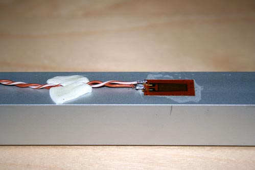

Guten Abend alle zusammen!
Hat jemand von euch Erfahrung mit Dehnungsmessstreifen? Ich habe gestern welche bekommen und gleich mal getestet. Hier mal das Ergebnis.
Ich muss den Messverstärker erst bauen aber meine Frage: Um wieviel ändert sich der Widerstand bei einem DMS? ändert sich der wirklich nur so wenig das es mit dem Ohmmeter kaum messbar ist?

Um wieviel sich der Widerstand verändert kann ich dir nicht sagen, aber meistens haben die DMS einen Output von 2mV/V bei voller Belastung, also sehr wenig.

Beitrag 113478 [Alter Beitrag09. Februar 2007 um 08:54]
wiviel Ahnung hast du von dem Thema? Aus den fragen wird ersichtlich, das du keinen Schimmer hast, wie das mit den DMS eigentlich funktioniert.
Der Wert 2mV/V gibt an, wieviel eine Vollbrücke an Spannungsdifferenz ausspuckt bei erreichen der maximalen Belastung. Wenn du z.B. deinen Alubalken von der Form her so gestaltet hast, das eine Vollbrücke (4 DMS Streifen) bei 100N maximal gedehnt wird, so liefert dir die Vollbrücke diese 2mV/V. Es sind deswegen 2mV/V weil du die Vollbrücke mit einer Spannung versorgen mußt. Schließt du dort 1V an, so kommen 2mV raus. Schließt du 10V an, so kommen 20mV raus.
Dein Aufbau auf dem Foto wird dir nicht viel bringen an genauen Ergebnissen. Was für eine maximale Kraft willst du messen? Danach richtet sich dann die dicke des Balkens und der DMS selber. Da du aber schon einen DMS hast, kannst du nur noch an dem Balken herum Schrauben um das System zu optimieren.

Beitrag 113492 [Alter Beitrag09. Februar 2007 um 11:10]
keine Ahnung wie ich darauf komme. War zugebener massen getippt.
Okay, kommen wir zurück zu dem eigentlichen Thema. Das Thema heißt Motorprüfstand mit DMS. Ich würde daher erstmal bei der Planung mit dem groben Anfangen. Das wäre die Messkette. Ich gehe mal davon aus, das am Ende ein Computer steht, ich habe hier zwar noch ein XY Schreiber stehen, aber der ist eher unhandlich für den Feldeinsatz. Die Kette sehe dann so aus:
1. Motor
2. Kraftführung Motor zum Kraftaufnehmer (Motorhalterung)
3. DMS (Vollbrücke oder nicht, ist erstmal egal)
4. Messignalverstärker
5. AD-Wandler
6. Computer
7. Software
All diese Punkte haben im Prinzip einen Einfluß auf die Auswahl des DMS Sensores und seiner Auslegung.
1. Wie groß ist die Kraft (Newton) die du messen willst und in welcher Auflösung (Newton/Digit)? Dazu kommt dann noch die zeitliche Auflösung (Samples/s kurz S/s).
2. Der Motor hat einen Einfluß auf den Motorhalter schon alleine dadurch das er gehalten werden muss. Der Halter muss stabil genug sein. Je größer die Kraft desto stabiler. Dadurch wird das Gewicht und die Massenträgheit bestimmt und im Endeffekt die Eigenfrequenz des Messsystems. Das wiederum hat einen Einfluß auf die zeitliche Auflösung.
3. Es gibt verschiedene Bauausführungen für eine Kraftaufnehmer. Die einfachste wäre der einfache Biegebalken. Das ist ein einseitig eingespannter Balken wo am Ende die Kraft senkrecht einwirkt und den alken verbiegt. So wie ein Sprungbrett im Schwimmbad. Das Ding neigt dazu zu schwingen. Je nach Durchbiegung wirkt die Kraft nicht mehr senkrecht. Hat also einen Einfluß auf die Auflösung oder die Genauigkeit. Wenn deine Auflösung gröber ist als dieser Fehler, dann muß da kein großer Aufwand getrieben werden. Tricki wird es jetzt mit der Eigenfrequenz. Je nach Länge und dicke des Balkens ist die Frequenz anders. Ein dünner Balken schwingt sehr stark da er elastischer ist. dafür wird es sich bei kleineren Kräften leichter verformen und liefert so eher ein Signal im DMS. Ein steifer hat den Vorteil das er schneller schwingt, dafür aber weniger Signal im DMS erzeugt. Auch hängt Länge und dicke von der Kraft ab die da einwirkt. Dafür ist der Biegebalken leicht zu realisieren. Er findet sich in Waagen wieder.
Man könnte auch einen Stab nehmen, wo die Kraft Kopfseitig eingefügt wird. Das so als ob man eine Bierdose auf den Boden stellt und diese versucht platt zu drücken. Da wird esnur etwas komplizierter bei der Berechnung. Eigenfreuquenz ist sehr hoch. Dazu kommt, das so ein Stab gut bei Überlast ist, weil er nicht krum gebogen wird.
4. Das Signal was du bekommst muss auf den Wert gebracht werden den dein AD-Wandler hat. Dafür ist der Signalverstärker da. der macht z.B. aus 2mV/V 10V. Oder besser gesagt 100N machen 2mV/V und daraus werden dann 10V. Es gibt einfache Verstärker zu kaufen für unter 100€. Daher ist die Frage, ob sicher der Aufwand lohnt einen selber zu entwickeln?
Ich möchte hier aber noch auf einen anderen Punkt eingehen. Wie lange willst du messen? Den wenn du sehr lange mißt, sollte deine Elektronik temperaturstabilisiert sein. Wenn du aber sagst, das du nur max 5s messen willst, und sich in der Zeit die Temperatur nicht ändert, dann können wir das Thema weg lassen. Du mußt dann halt nur vor jedem Versuch eine Korrektur deines Messwertes vornehmen sprich eine definierte Kraft messen. Anhand dieser Abweichung kannst du dann kurzeitig den Temperaturfehler heraus rechnen. Das würde dann in der Software passieren.
Wenn du das stabilisieren willst auf elektrische Ebene, kannst du ein Haufen Ausgleichswiderstände vorsehen und eine Menge justieren bis das stabil wird. Das ist auch der Grund warum die käuflichen System so teuer sind. Ich habe darauf verzichtet, weil ich halt nicht mehrere Tage lang messe.
5. Der AD-Wandler liefert dir deine Auflösung (Newton/Digit). Wenn deine Elektronik bis hier hin schon so stark rauscht, das die untersten Digit versaut sind, lohnt sich kein AD-Wandler mit hoher Auflösung. Willst du also genau messen, muss die Elektronik wenig rauschen was sehr aufwendig ist.
die Frage ist auch ob du den AD-Wandler selber bauen willst, oder fertige Teile mit Schnittstelle verwendest z.B. das AVR-Board. Ich habe mir damals ein USB-AD-Wandler geholt und hatte keine Probleme damit. Der hat eine Auflösung von 12 Bit was meiner Meinung nach reicht. Hinzu kam, das er fertige Bibliotheken für die Software hatte.
Der AD-Wandler hat den Einfluß auf die Samplerate. Die Elektronik ist bis hier hin analog und eigentlich fast unabhänig von der Samplerate.
6. Die Software ermöglicht dir das Messignal zu verbessern. So kannst du dort Verstärkungsfaktoren einbringen oder über mehrere Messwerte mitteln um das Rauschen kleiner zu machen.
Was von diesen Punkten weißt du den schon, also sowas wie maximaler Schub und Auflösung die du gerne hättest. Welche Bauform für den Kraftaufnehmer würdest du nehmen?
Das weiß ich leider noch nicht genau. Sollte nur mal ein kleiner Testaufbau werden.
Ich habe 2 Ideen.
1. Eisenrahmen mit 50x50x50cm. Sollte kein Problem sein so einen zusammen zu schweißen. Daran kann ich dann die Halterung auch anschweißen. Den motoraufnehmer möchte ich Austauschbar machen für verschiedene Motoren.
3. Es gibt verschiedene Bauausführungen für eine Kraftaufnehmer. Die einfachste wäre der einfache Biegebalken. Das ist ein einseitig eingespannter Balken wo am Ende die Kraft senkrecht einwirkt und den alken verbiegt. So wie ein Sprungbrett im Schwimmbad. Das Ding neigt dazu zu schwingen. Je nach Durchbiegung wirkt die ....
Dachte ich nehme einen Stab der links und rechts aufliegt (auf Gummi). Auf einer Seite ist dieser festgeschraub. In der mitte ist der DMS.
4. Das Signal was du bekommst muss auf den Wert gebracht werden den dein AD-Wandler hat. Dafür ist der Signalverstärker da. der macht z.B. aus 2mV/V 10V. Oder besser gesagt 100N machen 2mV/V und daraus werden dann 10V. Es gibt einfache ...
Möchte auch nur eine Schubdauer von max. 5s Messen. Eigentlich möchte ich mal den messen: http://www.modellraketen.at/index.php?option=com_content&task=view&id=132&Itemid=29
5. Der AD-Wandler liefert dir deine Auflösung (Newton/Digit). Wenn deine Elektronik bis hier hin schon so stark rauscht, das die untersten....
Ich habe ein Mikrocontroller Board mit einem PIC Prozessor. 10Bit A/D Wandler. Sollte fürs erste mal genügen.
Software ist bei den fertigen dabei. Sonst hab ich keine. Ich kann aber die seriellen daten mal mit dem PC empfangen.
