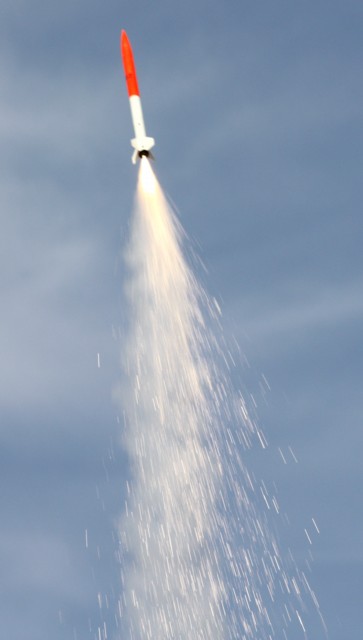

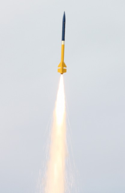

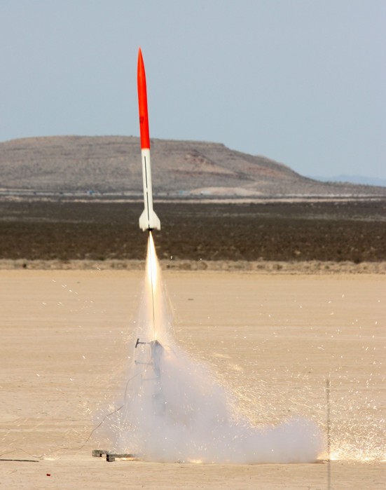

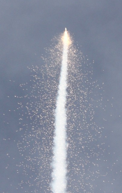

Aerotech hat die Freunde von "Feuerwerksmotoren" erhöhrt und bringt einen neuen "Sparky" Treibstoff: Metalstorm.
Die neuen Treibsätze
29 X 124mm single-use HP-G75M, in 4, 7 und 10 sec delay
RMS 38/360 H170M-14A
RMS 38/720 J340M-14A
RMS 54/1706 K540M-14A
Wermutstropfen: Auch der "G" Motor ist als "HPR" Treibsatz klassifiziert worden.
Ich habe den MetalStorm sofort zur laufenden CE Prüfung von "Green" und "Warp" hinzugenommen. Das wird zwar die beiden ein wenig verzögern, hoffentlich aber nicht stark.
Aerotech arbeitet an weiteren Typen.
"MetalStorm" unterscheidet sich optisch und akkustisch stark von existierenden "Sparkies". Sie haben auch die Probleme "früherer" Sparkies nicht (Reinigung & Zündung)
In Europa werden sie wohl zu ALRS verfügbar sein, da dann die nächste Lieferung ansteht.
