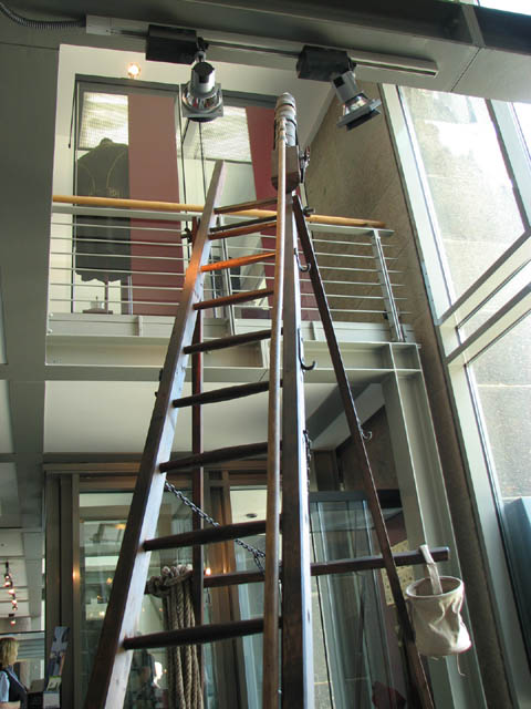

Congreve Rakete bei Völkerschlachtsdenkmal, Leipzig

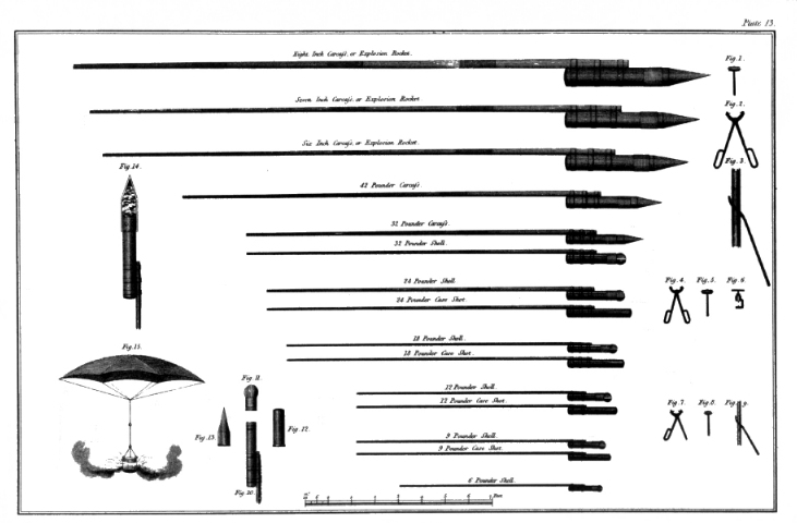

Mein erste Congreve Modell habe ich auf der "32 Pounder" aus diesem Bild gegründet; dann habe ich die in Leipzig ausgestellte Rakete gesehen und ein besseres Modell gebaut. smile
Aber Raketenbau ist wirklich nicht so neu, weiter darüber kannst Du hier lesen. wink (Noch eine alte Stabrakete ist da zu sehen...)

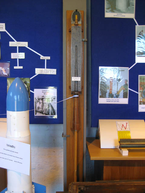

Hier steht wieder eine Congreve bei Waltham Abbey wo sie im Vergangenheit herstellt wurde. Durchgeschnitten so daß man die Teile sehen kann. smile

interessant ist auch der Fallschirm für den "Leuchtkörper" in der einen Grafik. Die Idee wurde also schon vor den Flugzeugen umgesetzt.
