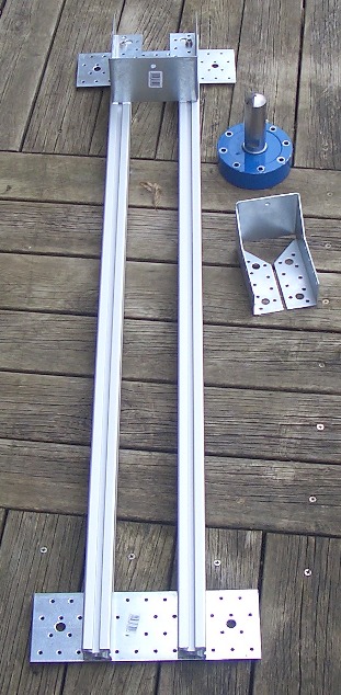

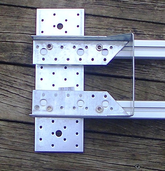

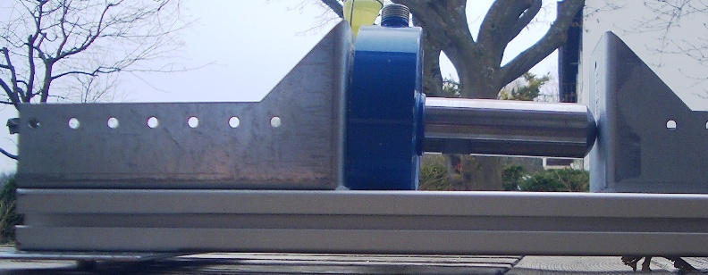

Letzte Woche gab es bei Ebay Kraftmessdosen(4,5kN)für knapp 50€.... da hab ich dann einfach mal zugeschlagen wink
Heute im Baumarkt gewesen und zufällig diese schönen Winkel gesehen.. Mal eben nachgemessen, hey die passen ja gut zu den 2*1m ITEM Profil das ich noch unbenutzt zuhause habe...
Die Teile waren nicht teuer(zusammen ca 10€) also gleich mitgenommen.
Daheim angekommen ist folgendes herausgekommen:
Der Winkel der da noch unbenutzt rumliegt kommt später auf einen Art Schlitten auf dem alle möglichen Motoren bis maximal K(bei langbrennern und wenn der Teststand gut verankert ist) befestigt werden können.
Da kommt der Verstärker hin (der bekommt 2 12V Bleigels und ein schönes Holzgehäuse), von da aus gehen 10m Kabel zum Laptop und dem Dataq DI194-RS.

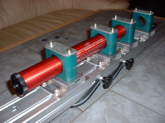

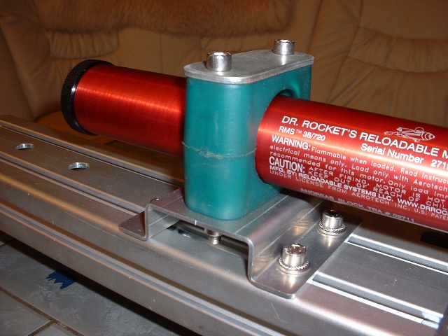

Wie würdet ihr die Motoraufnahme realisieren??

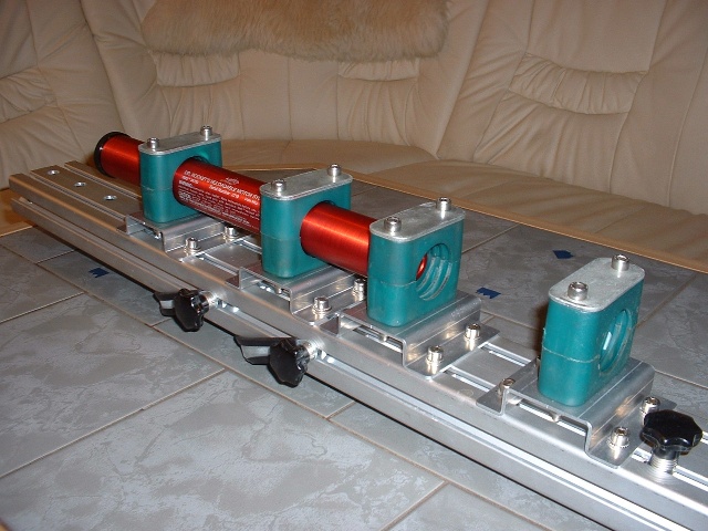

Ich dachte daran ein U-Profil auf dem Schlitten zu befestigen, der Motor wird dann darauf gelegt und mit 2 Schlauchklemmen befestigt, variabel wird dann hinter den Motor ein L-Profil so angeordnet das der Motor dagegen schiebt..

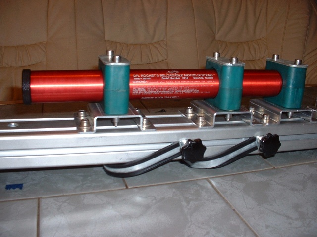

Beiträge: 5151
Beitrag 99269 [Alter Beitrag20. April 2006 um 22:19]
Hi Roman,
damit Du das Fahrrad nicht unbedingt noch mal erfinden musst hier ein paar
Anregungen von mir wie ich das mit der Motoraufnahme gelöst habe....wink
VG Andreas
