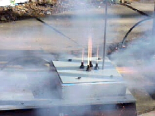

Hi Rolf, hab mal ein Bild von einer sogenannten "Zündpfanne" in action angehängt. Das Bild sagt glaub ich mehr aus, als Worte. Was soll eigentlich Deine Bemerkung: Zitat: Also das Wort Polen möchte ich in diesem Zusammenhang nicht mehr hören, das überlassen wir den anderen!
Hast du eigentlich Probleme mit dem Ausland??? Polen ist doch ein suveräner Staat wie jeder andere. Wie Tschechien, Niederland, Schweiz o.a. Nur dass da die Gesetze in Punkto Raketenmotoren vielleicht etwas freizügiger bzw. anders sind als in DL. Folgende Datei wurde angehängt:

Was Rolli und Rolf beschrieben haben, ist wahrlich eine Zünd büchse - wo der Abgasstrahl des brennenden Schwarzpulvers durch eine definierte Öffnung genau in den vorher präparierten Düsenkanal des auf ihm aufsitzenden Treibsatzes trifft. Vorteil: die Rakete kokelt am Heck nicht an. Nachteil: ist die Ladung zu stark, hebt es die Rakete evtl. vom Startgerüst, bevor der Treibsatz richtig brennt.
Eine Zünd pfanne, nach der Bertram fragte, funktioniert viel einfacher - man nehme ein alte Konservenbüchse, möglichst mit dem Heckdurchmesser der Rakete, bedecke den Boden mit einer dünnen Schicht SP, und baue diese Konstruktion etwa 10mm weg von den Düsenkanälen der Treibsätze auf. Bei Zündung gibt's eine Mords-Qualmwolke (hi Tom !  ), und die Motoren zünden. Vorteil: sieht gut aus, und ist wirklich nicht schwierig zu bauen. Nachteil: das Heck der Rakete wird schon mal ein bissel angegart...  .
