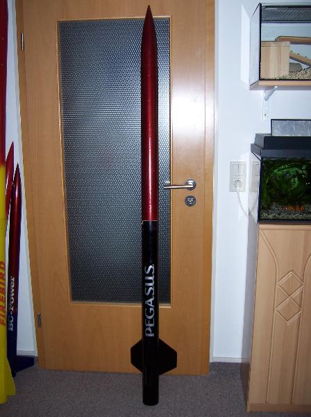

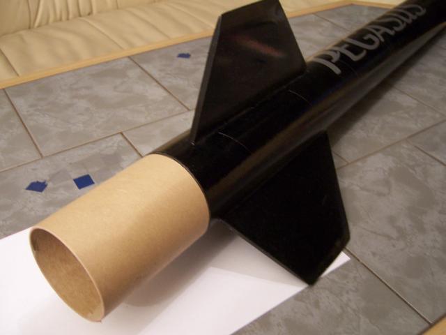

Wie das geht möchte ich hier mal kurz am Beispiel meiner PEGASUS II zeigen.
Also die PEGASUS wiegt einfach leer 1100g, hat eine Länge von 1800mm und einen
Durchmesser von 80mm. Der bisher ideal eingesetzte Motor ist der AT G64-4W,
womit das Modell eine Höhe von ca. 250 Metern erreicht.

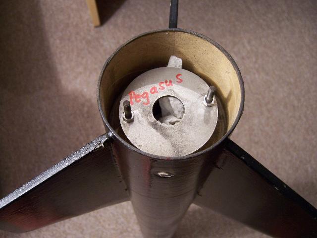

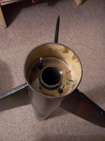

Der Heckschubspannt ist nicht bündig zum Körperrohr verklebt,!. sondern ca. 30mm
nach innen versetzt, was sich hier als großen Vorteil zum clustern zeigtsmile !
Es soll also mit einfachen Mitteln ein "Einweg" SP-Booster für die PEGASUS gebaut werden
und so geht's:

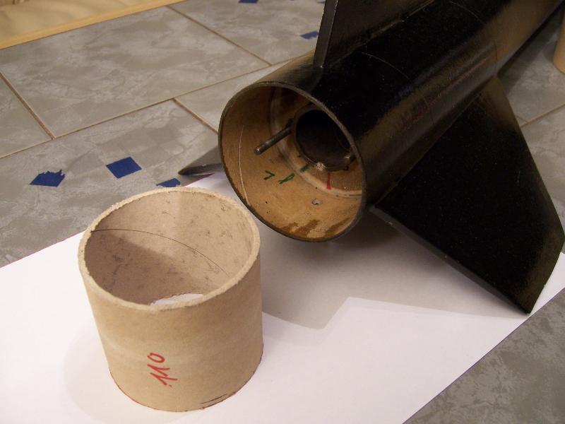

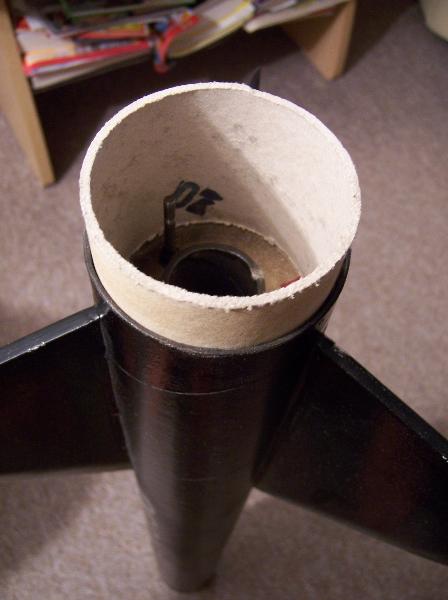

1. das Heckteil mit dem originalen Motorrückhalter
2. ohne Rückhaltung
3. ein passender Kuppler aus einfachem Papprohr wird zugeschnitten,
4. das Pappkupplerrohr wird eingepasst

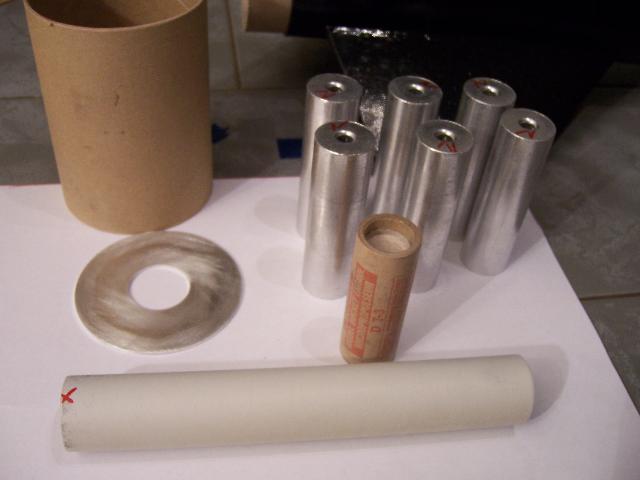

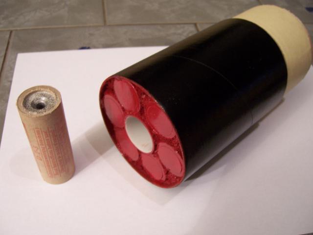

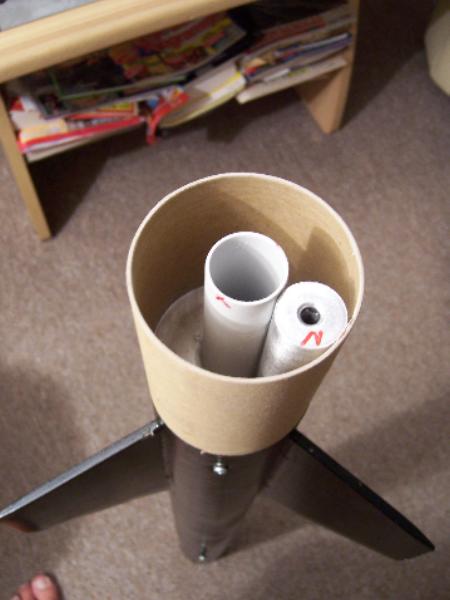

Anschließend wird ein Reststück Papprohr, welches dem Körperrohrdurchmesser entspricht, auf die Länge der Z 24 Motoren (110mm zugelängt) und mit dem Kupplerrohr verklebt.
Dann wird ein Stück PG 16 Elektroinstallationsrohr in welches genau ein D7-3 Motor passt
auf eine Länge vom 170mm zugesägt, und mit dem Aluschubring (Dosendeckel) in welches das
entsprechende Loch gebohrt wurde verklebt,

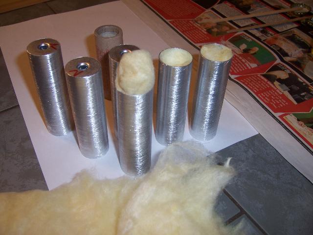

Die Aluhülle der Z 24 Motoren wird zum verkleben angeraut und das Heck mit Steinwolle verschlossen,
Dann werden die Motoren eingeharzt
Jetzt sind alle Motoren mit Harz verklebt

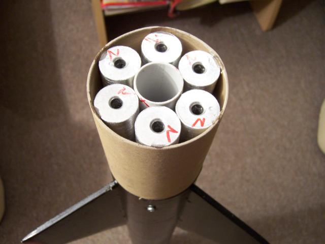

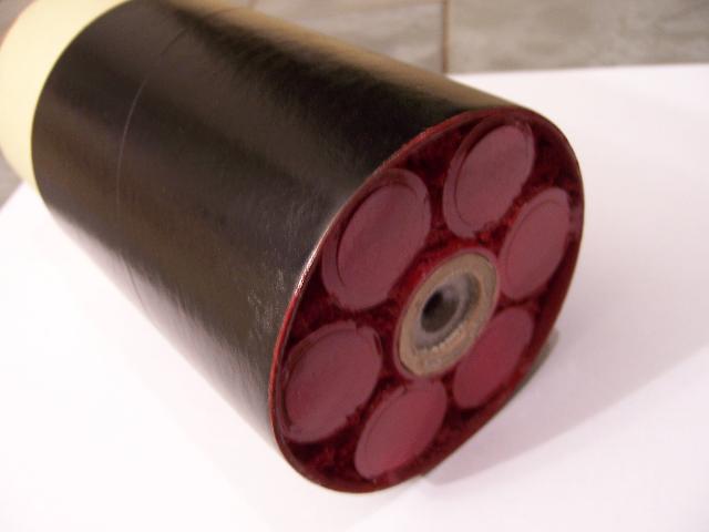

Die Lücken zwischen den Motoren werden mit 1K Purschaum ausgefüllt,
Nach dem durchtrocknen werden die verbliebenen Schaumreste mit dem Cuttermesser
abgeschnitten und der Booster mit Restfarben in Modellfarne lackiert,

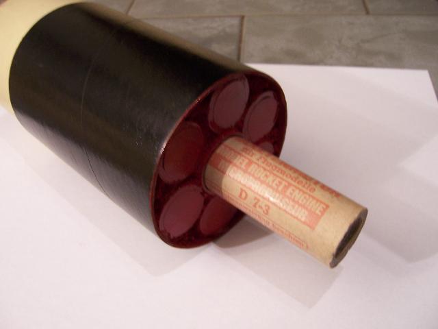

In die Mitte wird ein D7-3 für die Pyrotechnische-Verzögerungsladung eingeharzt,
Hier der D7 im Motorrohr eingeharzt, Kleiner Tip, die Ausstoßladung des D7 mit ca. 0,5g SP
verstärken um den Fallschirm sicher aus dem 80er Rohr auszustoßen..

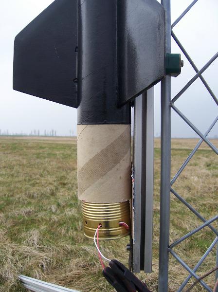

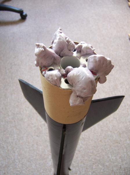

Der Cluster in der PEGASUS startfertig eingebaut,
Hier schon mal ein erster Clusterzündtest der PEGASUS mit einer
offenen Zünddose,

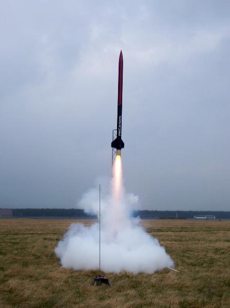

Jetzt hebt der Cluster aus 6 Stück Z 24 und 1 x D7 mit ca. 130Ns ab
Gruss Andreas
