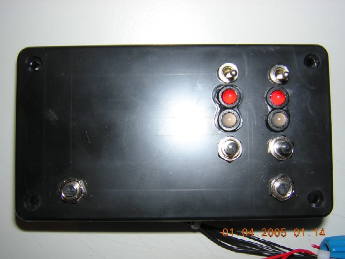

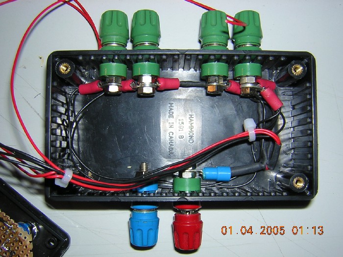

sooo ich habe mich auch mal an eine "Zündbox" gewagt ...
Features :
2 Kreise (jeder einzeln wählbar)
2 Taster zur Durchgangsprüfung
2 Taster zum Start erforderlich sonst werden die Ausgänge gebrückt
1 Kontrolle (Rot) für Kreis Aktiviert (je kreis)
1 Kontrolle (Rot/Grün) für Durchgangstest (Grün) bzw Zündung (ROT)
Schlüsselschalter (T2 Konform) (fehlt noch)
2*16 Zeichen LCD (Spannung/Widerstandsmessung) (fehlt noch)
Atmel Mega 8 als Prozessor (Spannung/Widerstand/Zündüberwachung/Logging/Timedelayignition für Rauch etc)
Danke @ Fabian, für das verkleinern der Bilder, deswegen auch alle beiträge Editiert ... 1600*1200 ist wohl doch zu groß :-)
soo nun mal nen paar Pics :

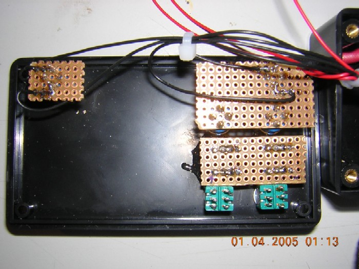

Unterseite Deckel

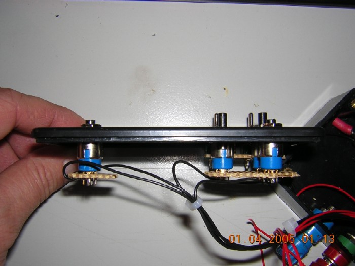

Seitenansicht Deckel

Und der Deckel

Beitrag 71953 [Alter Beitrag31. März 2005 um 04:43]
Wirklich schönes Zündgerät! Kompakt und gut!
MfG Fabian
