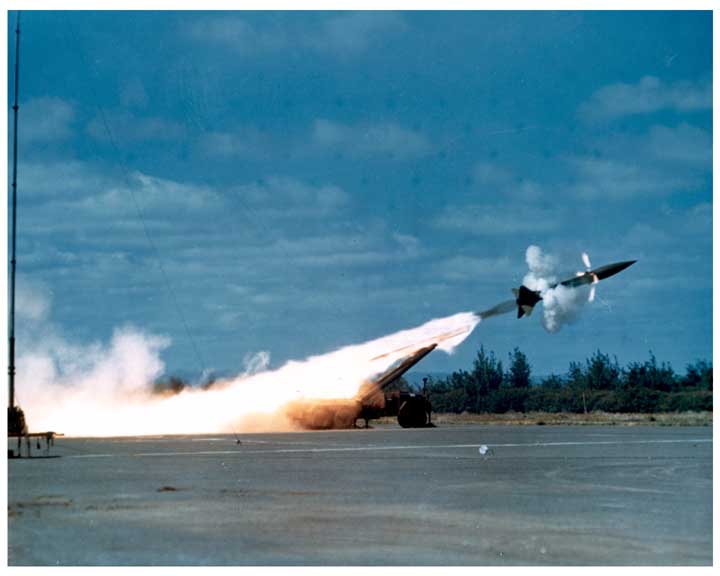

Kann mir jemand den Flammenkegel erklären? Wieso ist der erst so dunkel, als ob es kaltes Gas wäre? Oder ist das ein Abgas, das in der Luft anfängt zu brennen? Bertram Folgende Datei wurde angehängt:
vielleicht ist der Anteil am sichtbaren Licht in diesem Abschnitt des Abgasstrahls zu dunkel zum sehen. Sehen tun wir dort nur den absorbierenden Teil des Abgases (Partikel). Ähnliches konnte man auch schon auf den anderen Bildern sehen von der Spiningrocket.
Beiträge: 8422
Das Phänomen ist eigentlich bei allen Raketen zu beobachten. Die Flamme eines WL fängt auch nicht direkt an der Düse an - aber umso besser zu sehen bei N4800T und vergleichbaren Motoren.
Ich vermute mal, dass das Gas erst abkühlen muss, um Licht im sichtbaren Bereich abzugeben.
Dass das Abgas noch verbrennt halte ich für unwahrscheinlich, dann wäre die Verbrennung im Motor ja weit von stöchiometrisch entfernt.

@Oliver: Soo heiss kann das Gas gar nicht werden, dass es JENSEITS des sichtbaren Spektrums emittiert. Der Stern Rigel ist aussen 40000° heiss und leuchtet blauweiss. Zur Zeit habe ich wirklich den Verdacht, dass die Reaktion tatsächlich nicht stöchiometrisch war und Reste der Verbrennung dann bei Frischluft-Zufuhr zu Ende verbrennen. Etwa so wie beim Fliegen mit Motorfliegern ein fettes Gemisch zur Motorkühlung eingesetzt werden kann. Vielleicht war der Sinn des ganzen ja tatsächlich eine Motorkühlung? Bertram

Ziel eines Motors ist es, die Ausströmgeschwindigkeit zu erhöhen. Das kann man erreichen, indem das mittlere Molekulargewicht der Verbrennungsprodukte möglichst niedrig gehalten wird. Insofern muss es auch keine stöchiometrische Verbrennung gewesen sein.
Cheers, Sebastian
wenn das Abgas leicht blau leuchtet, dann sehen wir es bei Tageslicht nicht weil es von der Umgebungshelligkeit überdeckt wird.
