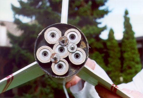

6x D7 = 26mm Aussen-D in dünner Halterung (nicht die käuflichen) = 78mm Aussendurchmesser des Pakets.
Bertram

Ja ja irren ist menschlich! In einer dünnen Halterrung? Wie siehts denn mit der Kraftübertragung auf die Zelle aus? Über Druckspant?Für Zentrierringe bleibt wohl kaum noch Platz? Jochen

hi Jochen,
wenn Du die Halterungen an das Körperrohr anharzt und sie auch untereinander verharzt, ist die Krafteinleitung sicher besser als mit Zentrierringen. Aber frag doch mal Zeus, der Pandora auf die Welt schickte...

Hallo Jochen,
sooo bekommt man 6 D7-3 in ein 80´er Rohr...
Kraftübertragung über Druckspant!.
Hendrik

Beitrag 16331 , 6 D7?! [Alter Beitrag20. Juli 2002 um 10:16]
Hi Hendrik!Sieh ja echt gewagt aus!Sind die Motoren einfach ohne Trägerrohre in den Zentrierringen fest geschraubt? Und hast Du in der Mitte ein Stuffertube verwendet?
