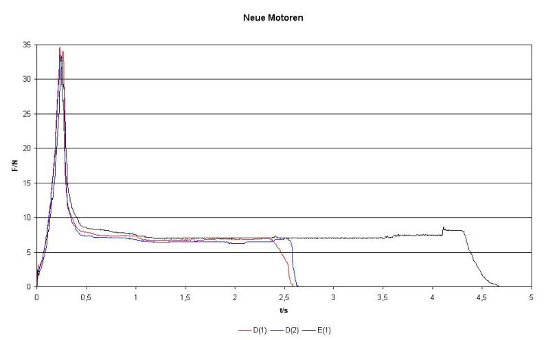

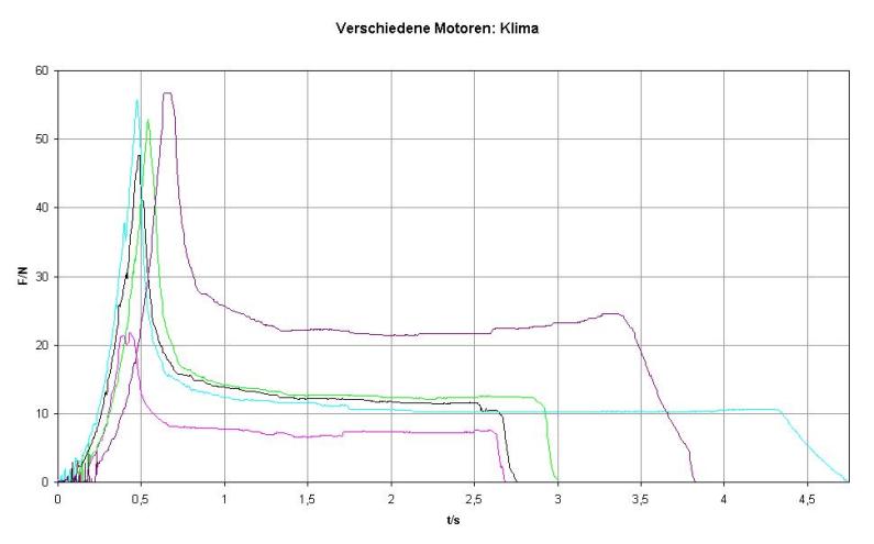

Beitrag 7626216 [Alter Beitrag14. Juni 2013 um 04:41]
Hallo Philipp,
Abbrandvideos, Schubkurven etc. gab's hier alles schon nach dem Flugtag in Manching 2011. Leider hat ein Servercrash die Beiträge von gut einem Jahr in den Orkus gerissen.
Hier noch einmal die (original-)Grafiken der ersten Tests.
RJD 2011 - alles Prototypen von 18 mm-Motoren, zwei Motorlängen, wenn ich mich richtig erinnere:
Manching 2011 - verschiedene Durchmesser: 18 mm, 24 mm und 29 mm:
Grüße,
Hagen
