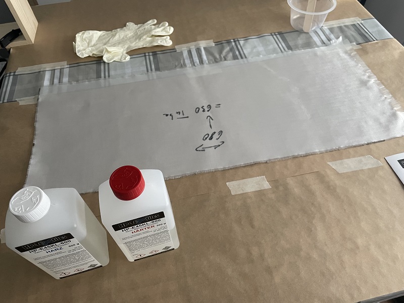

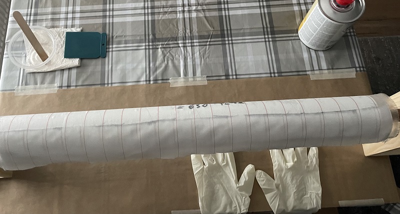

Einen schönen guten Tag euch allen,
am Wochenende habe ich endlich Zeit gehabt um mit dem verglasen der Rohre zu beginnen. Vielen Dank an dich Andreas, für deine Tipps, diese habe ich befolgt und haben mir weitergeholfen. Vielen Dank auch an allen anderen die mir bis jetzt geholfen haben.
Als erstes muss ich sagen, dass mir das verglasen extrem Spaß gemacht hat, fast schon süchtig danach big grin. Da ihr mir ja alle so wunderbar geholfen habt, ging das auch wirklich gut. Ich wusste zumindest was ich da tue. Auch die Berechnungen haben gepasst, vielen Dank dir nochmal dafür Oliver. Was etwas schwierig war, war die Verarbeitung des Abreißgewebes. Heute Morgen habe ich gesehen, dass sich ein paar Luftblasen gebildet haben, die ich gestern nicht gesehen habe. Das könnte daran liegen, dass Zuwenig überschüssiges Harz vorhanden war. Das Abreißgewebe wollte nicht sofort auf anhieb haften. Es ist auch zum Teil beim andrücken verrutscht. Mit etwas Gefühl ging das dann aber.
Hier mal zwei Bilder von der Aktion.
Ich habe die Rohre vorher mit 240er Schleifpapier angeraut und mit Silikonentferner gereinigt und dann ging es los.
Das Finale Ergebnis sehe ich heute Abend.
Ich werde berichten.

Glaube da ist etwas schief gelaufen. Hier nochmal die Bilder.

Schön das es auch bei deinem Projekt etwas weiter geht … bin auf das Ergebnis gespannt … das zweite Bild zeigt die geschnittenen Gewebe bei der Anprobe oder ? Also ohne Harz vor dem Laminieren ?
Am Rand wirkt es so als wären die Matten bereits getränkt .. das Abreisgewebe jedoch sieht aus wie von der Rolle ohne Harz ..

Beitrag 7656401 [Alter Beitrag07. August 2023 um 15:53]
Hallo Thomas
Viele Grüße Marco
Hallo Marco,
vielen Dank für deine Rückmeldung.
Auf dem zweiten Bild ist der fertige Vorgang zusehen. Ich habe das Glasfasergewebe vollständig in Harz getränkt und anschließend auf das Rohr gelegt. Danach habe ich das unbehandelte, also nicht in Harz getränkte (trocken) Abreißgewebe draufgelegt. Da ich dachte, es würde mit dem überschüssigem Harz des Glasfasergewebe ausreichen. War das etwa verkehrt?

Beitrag 7656402 [Alter Beitrag07. August 2023 um 16:08]
Original geschrieben von Thomas FD
Hallo Marco,
Hallo Thomas
Nicht wirklich verkehrt .. jedoch sollte das Abreisgewebe genau so wie die eigentliche Matte weiter angerollt / angepinselt werden… also wie wenn du eine weitere Lage aufbringen würdest… am Ende sollte es zumindest auf der gesamten Fläche auch aussehen wie das getränkte Glasfaser (Transparent). Wahrscheinlich hast du das ja aber einmal rum gemacht und den Rest einfach nur locker drum gelegt …
Wird schon passen … wenn nicht wäre es ja auch nicht schlimm nur ein wenig mehr Schleif und filler Aufwand ;-)
Grüße Marco

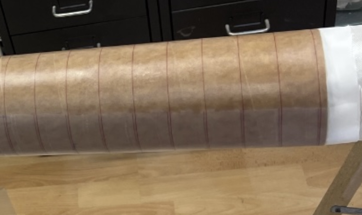

Schau so sieht es bei mir aus.. das Abreisgewebe ist auch nicht vorgetränkt aufgelegt. Durch das stramme anrollen zieht es dann alles überschüssige Harz aus dem darunter liegenden Gewebe .. manchmal gebe ich sogar noch etwas Harz nach … Ziel ist alles stramm und faltenfrei sowie gleichmäßig durchtränkt zu haben …
Am Ende nach dem Abreisen (Quasi die Abreisgewebe Matrix aus dem getrockneten Harz ziehen) ergibt sich so die feine und gleichmäßig raue Oberfläche.
Das Abreisgewebe kann auch gerne am Ende überlappen…
Grüße Marco

Beitrag 7656405 [Alter Beitrag07. August 2023 um 16:31]
Hallo Marco,
Hallo Thomas
Grüße Marco
Ja ganz genau, da ich es trocken aufgelegt habe, habe ich gleich gemerkt das es vielleicht zu wenig Harz sein könnte. Allerdings war das Glasfasergewebe vollständig getränkt. Das was dann überlappt hat, hatte dann keine Chance mehr zu haften, daher liegt es locker drüber. Habe auch nur eine Lage Glasfasergewebe verwendet. Das war vielleicht zu wenig Harz für das trockene Abreißgewebe.
