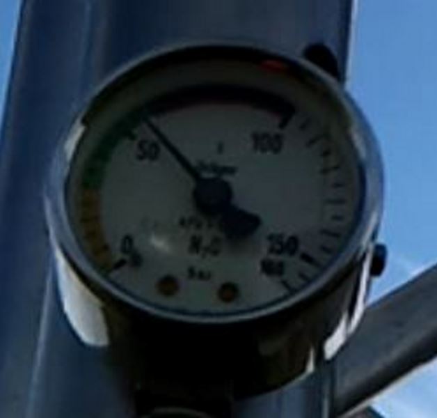

Wir wollten ja in Manching mal testen wieviel N2O Druck während der Betankung wirklich im Betankungsschlauch
mit offenen Überlaufventil anliegt.
Dafür hatte Torsten eine Kamera während der Betankung unserer Hybridmotoren direkt auf das in den Betankungsschlauch integrierte Manometer ausgerichtet...
Jetzt sind wir uns sicher, der Druck in den Betankungsschläuchen ist trotz offenen "Überlaufventil" gleich dem N2O Flaschendruck !
Also in unserem konkret getesteten Fall ca. 58 bar (siehe Foto) !!!
Das hätte ich so nicht erwartet !
Foto wurde bereit gestellt von Torsten Bacher.
