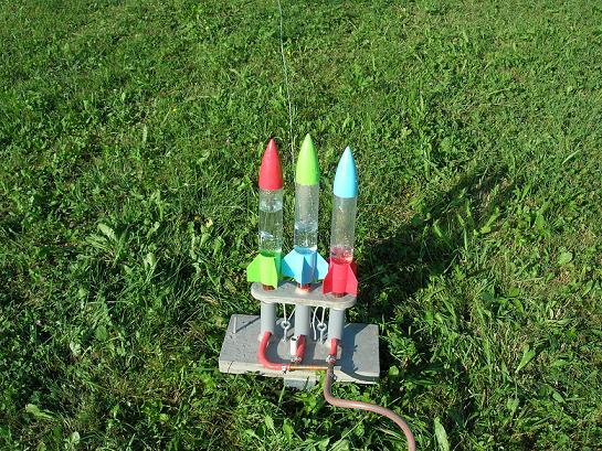

Vor einiger Zeit kaufte ich 3 Rockyman-Wasserraketen (siehe unten). Diese sind, bei den ersten Starts, nach der Schubphase sofort gekippt und ins trudeln gekommen. Wenn Bedarf besteht mess' ich die Teile aus, um den Druckpunkt bestimmen zu können. (Schwerpunkt kann ich nicht mehr messen, da ich die Flaschen umgebaut habe) Erst nachdem wir in die Spitze relativ viel Erde füllten, flogen sie stabil weiter und höher.

Gruß bastler
