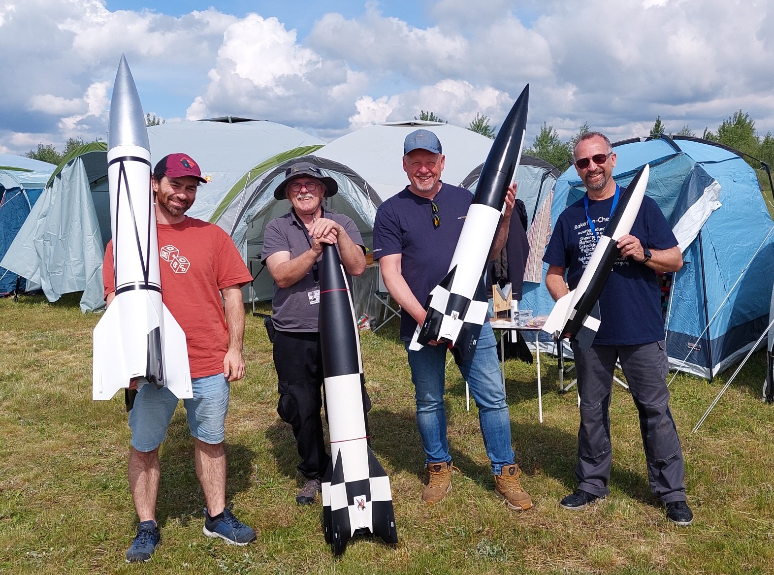

Zwischendurch zum großen Gruppenbild, zum kleinen Gruppenbild und überhaupt.
