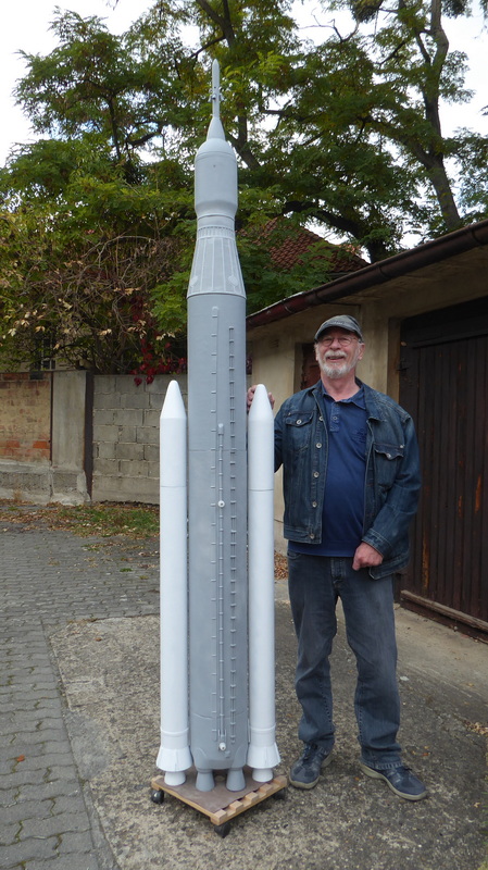

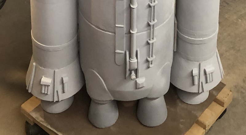

            Sch.... habe wieder mal einen Fehler gemacht         Das ist ja die Rückseite! Die Booster müssen aber genau anders herum. Muss die Booster tauschen, aber da werden die Befestigungslöcher wahrscheinlich nicht passen. Also, Probleme gibt es nicht nur bei der Nasa.   Geändert von Oliver Arend am 29. September 2022 um 22:58 |

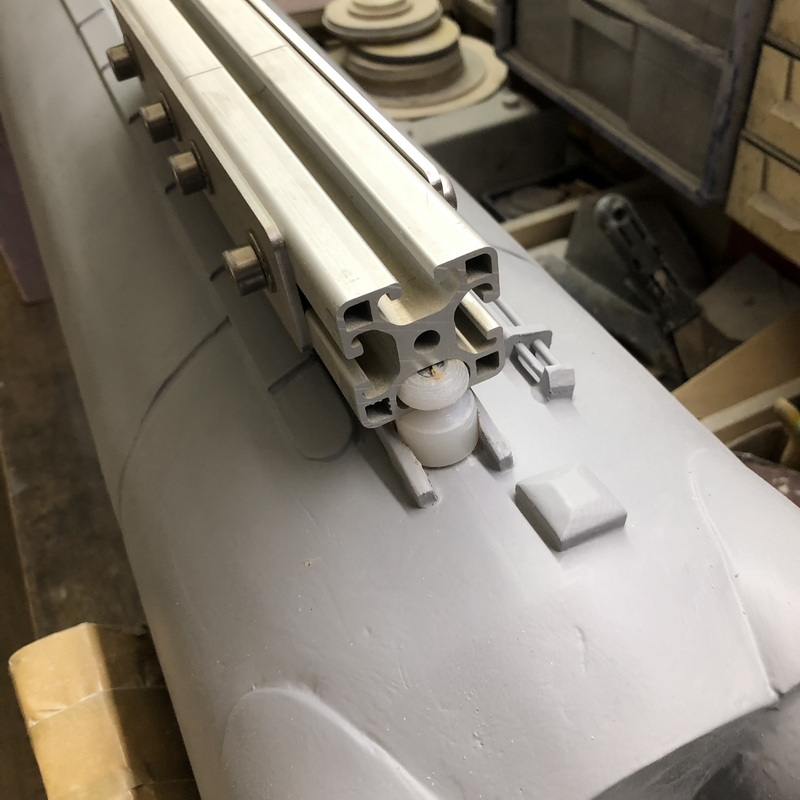

            Andreas hat mich sozusagen inspiriert noch einmal über die Railbuttons am SLS nachzudenken.  Ich habe aus Nylon neue Buttons gedreht 8mm Nut. Jetz ist das mehr als stabil und safe.      Geändert von Oliver Arend am 29. September 2022 um 22:58 |

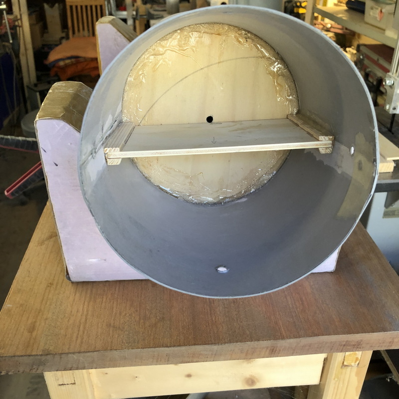

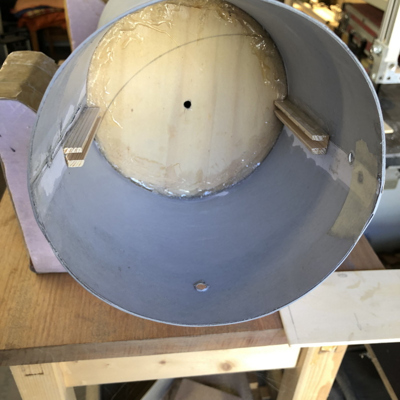

            Jetzt bin ich endlich dazu gekommem, mir einen Kopf zu machen, wo die Bergungselektronik hin soll.   In dem Service Module natürlich. Dazu habe ich eine Nut und Federführung eingeklebt, worin die Elektronikplattform hinein geschoben werden kann.   |
            Bis jetzt habe ich mich noch nicht getraut die Teile aufeinander zu stecken...         Aber es fehlt ja noch eine Menge... Ciao, Rolli

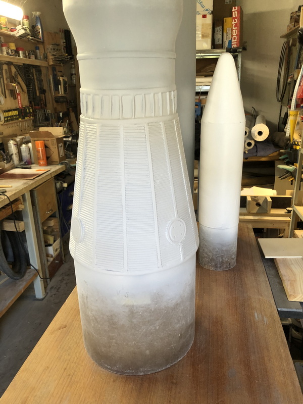

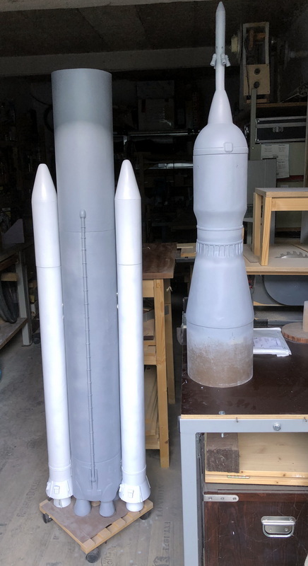

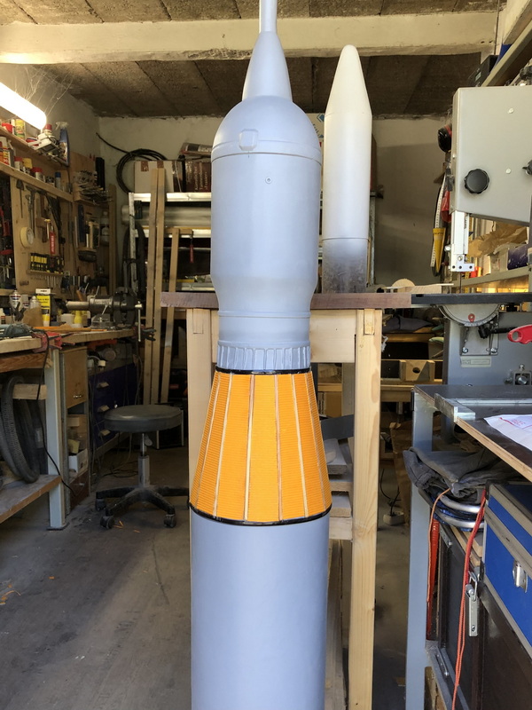

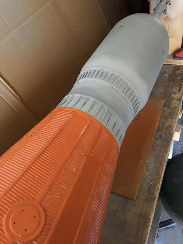

            Jetzt habe ich mich doch noch an die wohl schwierigste Scalesache herangewagt. Den Launch Vehicle Space Adapter Ist ja noch nicht fertig, aber man erkennt schon wohin das geht.   Geändert von Rolli am 07. Oktober 2022 um 14:20 |
            Zum Vergleich ein Originalausschnitt. Da komme ich nie ran.     |
            Heute wäre das schönste Wetter zum lackieren. Farbe hab ich auch schon, ich traue mich aber nicht, weil ich nicht weiß, ob bis Sonnabend beim Auto beladen alles trocken ist, oder vielleicht doch noch was klebt und dann ist alles S..... Grau ist ja auch schön...     Geändert von Rolli am 12. Oktober 2022 um 13:21 |

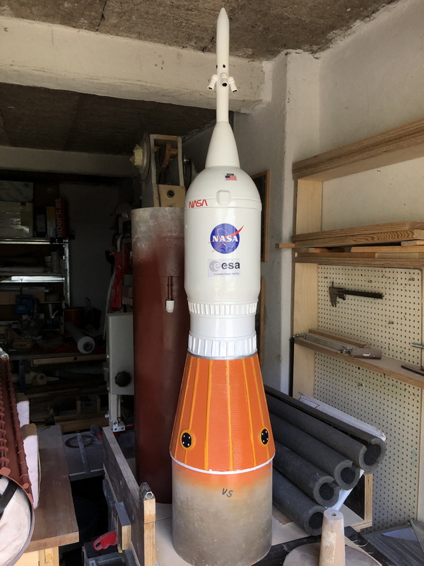

            Jetzt ist Richtfest!    So wird sie am Sonntag, wenn nichts dazwischen kommt, auf der Roten Jahne aufgebaut.     |
            jetzt geht die Farbklexerei los.     |
            was so ein bisschen Farbe ausmacht...   Geändert von Rolli am 02. November 2022 um 12:45 |
