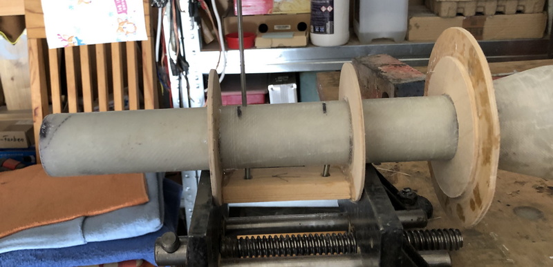

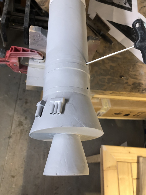

            Ohne "Montagelöcher" durch das Motorrohr geht es da nicht. (Ich weiß, dass eine Schraube schief steht, aber lieber schief und megafest, als gerade und locker)       |

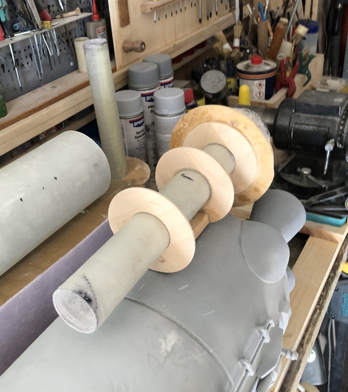

            Es war nicht einfach die Montagebohrungen durch das Motorrohr genau zu platzieren, so dass man mit dem Imbusschlüssel auch genau die Schraube im Inneren trifft. Aber es ist gelungen      leider hat sich mir noch ein Fehler eingeschlichen. Ich muss die oberen Befestigungen nach weiter unten verlegen, da ja der Kuppler der Spitze seinen Platz braucht, und ich mir die Option offen lasse, dass aus dem Boosterrohr noch ein kleiner Fallschirm ausgestoßen werden kann. Also die Boosterspitzen können mit einer Ausstoßladung abgesprengt werden.

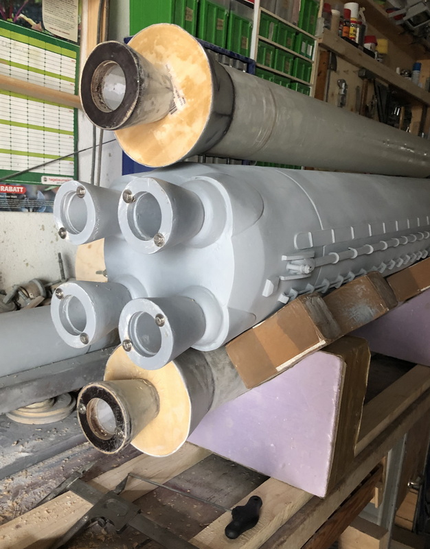

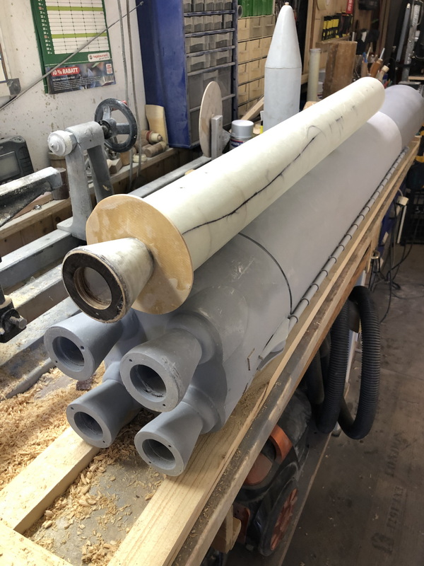

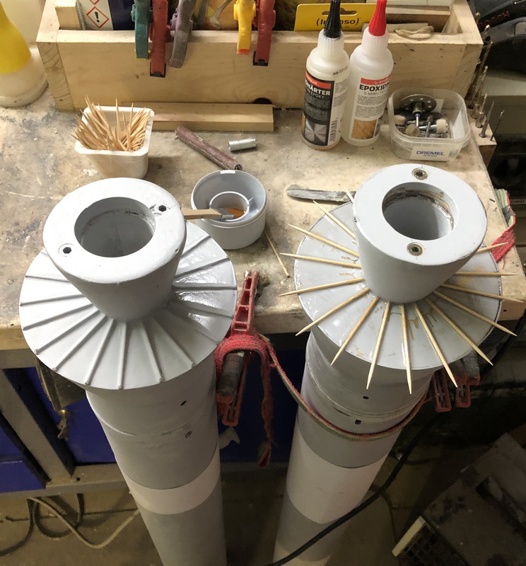

            Da die Frage mit der An- und Ab-Montage der Booster nun entschieden und geklärt ist, kann ich nun den Boosterkegel in Angriff nehmen.   Die übliche Kegelproduktion   |

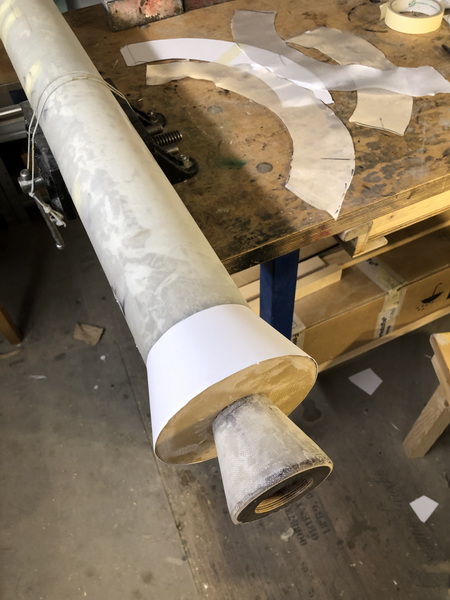

            schon mal anmontiert.   |

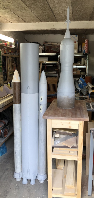

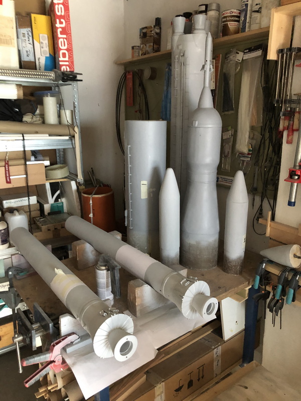

            Im Groben ist der zweite Booster auch fertig. Ja, es fehlen da noch die vielen Kleinigkeitenen und Decals, die dann auch sehr Zeitaufwendig sind.   |

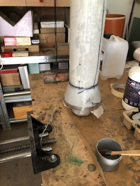

            Nun ja, an dem ersten Booster muss ich noch ein wenig korrigieren.   passt leider nicht in meine Werkstatt   Geändert von Rolli am 09. September 2022 um 16:06 |
            Jetzt sind beide Booster gleich lang    Demnächst versuche ich mal ein Foto wo sie ganz drauf ist.      |

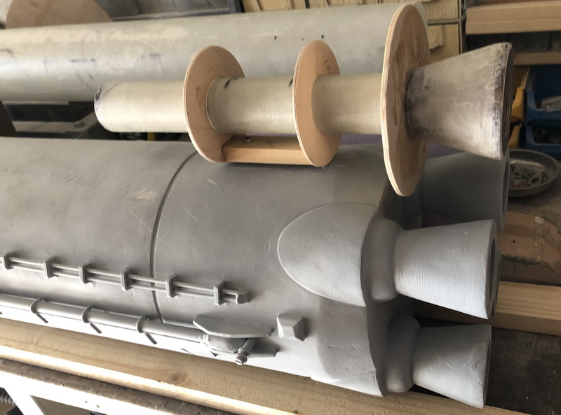

              Ein paar Scaleelemente hab ich beim rechten Booster schon angeklebt.

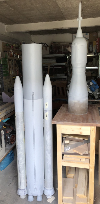

            Ist nur anstrengend alles zwei mal zu machen      |
            Alle wesentliche Teile sind im Rohbau fertig. Sozusagen Richtfest. Aber es kommen noch die Hilfsflügel, die soll man aber möglichst nicht sehen.   |
