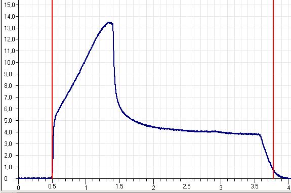

Beitrag 82653 [Alter Beitrag12. September 2005 um 18:43]
Am Samstag habe ich die Saphir zum ersten Mal auf einem BC125 - Stirnbrenner mit Peak (der ersten Generation) fliegen lassen. Das ist der mit dieser Schubkurve:

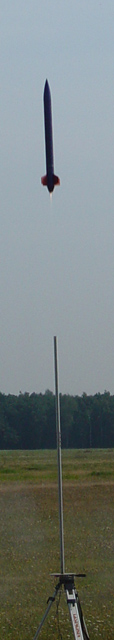

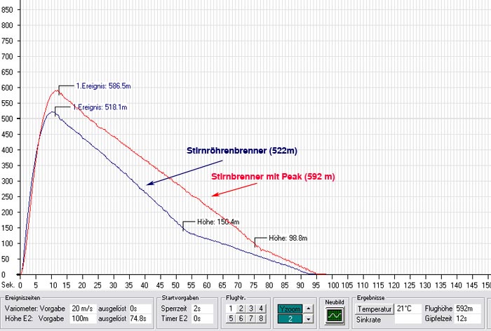

Beitrag 82654 [Alter Beitrag12. September 2005 um 18:47]
Das Ergebnis war beeindruckend! Hammermäßiger Start und schöner, gerader Flug auf 592 m bei laaanger Brenndauer. Damit kam die Saphir 70 m höher als bei ihrem besten Flug auf einem Stirnröhrenbrenner. Hier die SALT-Kurven im Vergleich.

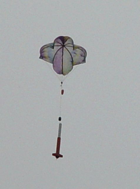

Andreas H.
Beiträge: 2528
Beitrag 86553 [Alter Beitrag09. Oktober 2005 um 17:35]
Gert, nö - das ist ein quadratisches Seidentuch mit 8 Leinen, 4 an den Ecken und 4 auf den halben Seitenlängen. 4 Bänder sind über die Schirmfläche genäht, 2 diagonal und 2 über kreuz. Die Leinen werden durch eine Sperrholzscheibe mit 8 Löchern geführt. Diese Art von Schirm (Ernst Maurer) liegt absolut ruhig in der Luft, kein taumeln, kein schlingern. Der Drogue ist ein kleiner Rundkappenschirm mit einem Loch in der Mitte. Normalerweise kommt das Modell damit auch relativ ruhig herunter, aber gestern hatte sich eine Leine verheddert, sodass es etwas schleuderte.

Brzelinski
Registriert seit: Okt 2000
Beiträge: 1616
Beitrag 86561 [Alter Beitrag09. Oktober 2005 um 18:08]
Danke. Jetzt weiß ich bescheid. Den Schirm von Ernst kenne ich. Den werde ich demnächst auch nehmen. Der ist wirklich gut.
