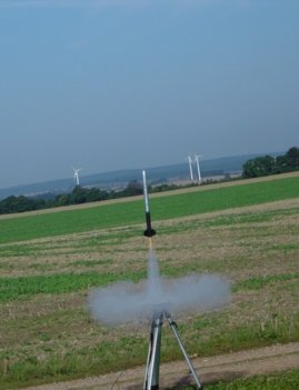

nachdem ich mehrfach Probleme mit meiner Dentamag-Rakete "Dark Angel" hatte, habe ich launch lugs mit größerem Ø angebracht und auf Carbon-rod umgestellt. Heute bei herrlichem Flugwetter konnte ich 2 absolut perfekte Flüge in single-stage-Konfiguration absolvieren. Die Funktion von DentaMag ist beeindruckend - 2 exakte Gipfelpunktauslösungen und safe recovery. Gruß Andreas Folgende Datei wurde angehängt: |
Andreas H.
Beitrag 18676
Recovery:
