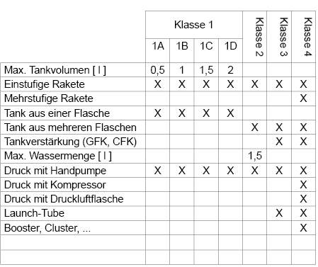

Beiträge: 777
Beitrag 7638534 [Alter Beitrag26. Juli 2016 um 10:28]
Können wir uns so einigen?
Beiträge: 1650
Beitrag 7638535 [Alter Beitrag26. Juli 2016 um 11:08]
@Marcel,
Deine Tabelle finde ich gut. Sie macht das Ganze sehr übersichtlich. Ich denke, darauf sollten wir uns einigen.
@Julian,
Du siehst, auch ich bin zu Kompromissen bereit.
Wir sollten dann in der veröffentlichten "ewigen Bestenliste" - wenn wir die denn zustande bringen - eine Anmerkung machen, ab welchem Zeitpunkt die Bedingungen 'unlaminiert' und 'ohne Launchtube' in der auf max. 1,5 Liter Wasser reglementierten Klasse 2 eingeführt wurden.
Es kann natürlich sein, dass in dieser Klasse durch die Verschärfung der Bedingungen die bisher aufgestellten Rekorde nicht mehr zu übertreffen sind bzw. erst nach längerer Zeit übertroffen werden. Wie wollen wir da verfahren?
