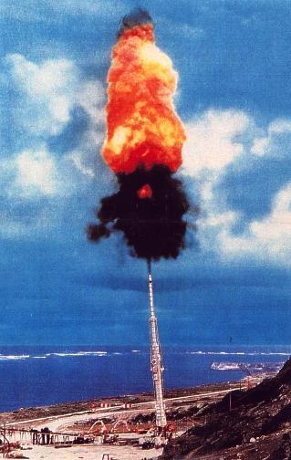

Bertram Radelow
Beitrag 7263
Abschuss einer Martlet-3:
Jules Vernes, wir kommen! (Die Amis spinnen zwar, aber auf echt hohem Niveau!) Folgende Datei wurde angehängt: |
Beitrag 7266
bei dem letzten Bild hat sich mein Verdacht bestätigt. Es ist eine von den Bull Kanonen. Bull war einer der versucht hat, mit Kanonen ins Weltall zu schießen, oder eben sehr weit. In einem PM-Heft ist ein Artikel dazu. Er hat glaube ich bis zu 180km Höhe erreicht. Allerdings war in dem Artikel nie die rede von Raketen gewesen. Es war mehr ein Geschoß was wie eine Rakete aussah. Das war auch nötig, weil man bei dieser starken Beschleunigung, dem Geschoß keinen Drall mit dem Lauf verpassen konnte. Das Ding steckte sozusagen auf einem Riesenkorken. Gedacht war das, um Raumstationen zu versorgen, also Beschleunigungs unkritsche Sachen. Bull wurde angeblich von einem Geheimdienst umgebracht, weil die Befürchtung da war, das er für den Irak die Superkanoe bauen würde. Bis dann. Die Erde ist eine Scheibe. Egal in welche Richtung sich die Menschheit bewegt, sie geht immer auf einen Abgrund zu. |
