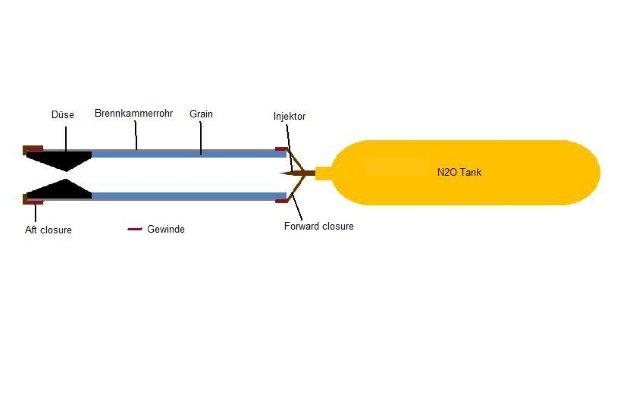

hab jetzt endlich wieder Zeit gefunden mein Projekt weiter zu verfolgen.
Als Treibstoff werde ich jetzt R45-M (HTPB; hier erhältlich) verwenden.
Das genaue Mischungsverhältnis habe ich mit cpropep durchgespielt und kam auf einen max. Isp von 2158 m/s (15bar Druck) bei 100g Brennstoff auf 520g N2O (soviel geht in den Tank rein, den ich verwenden werde). Der totale Impuls Itot liegt bei ca. 1338Ns und die Brennkammertemperatur bei gut 3000 K. Wahrscheinlich ist es jedoch besser etwas mehr Brennstoff zu verwenden, so ca 150-200g). weitere Informationen siehe angehängte Excel Datei Anhang: verhältnisoxbrennstoff.txt . Mit einer Brennzeit von ca. 5s kommt man so auf ca. 260N Schub.
Als Tank werde ich wie schon erwähnt eine alte CO2 Patrone für Sprudelautomaten verwenden, in die gehen 520g N2O rein. Der Gesamtentwurf sieht aungefähr so aus (dies ist allerdings nur eine Skizze und die genauen Proportionen stimmen noch nicht):
Mein Problem ist jetzt nur die Dimensionierung des Grains wie lang und wie dick soll es sein um in der vorgegebenen zeit zu verbrennen?
Gruß Moritz
Beitrag 7219938 [Alter Beitrag29. Juni 2010 um 21:16]
das ist das große Problem was so ziemlich jeder hat der sich an Hybride heran wagt. Die Lösung sieht so aus, das du erstmal Versuche machen musst mit einem großem Grain aber weniger N2O. Dann ist das Risiko das es durch brennt nicht so groß. Anhand dieser Versuche kannst du heraus finden wie dein Grain abbrennt. Dabei kannst du gleich testen wie du dein Motor anmachen kannst. Wie hast du das eigentlich vor?
Von der Form des Grains her würde ich ein sehr langes wählen. Du kannst nach dem Grain auch noch eine Nachbrennkammer vor sehen damit noch im Motor das ganze reagiert.
