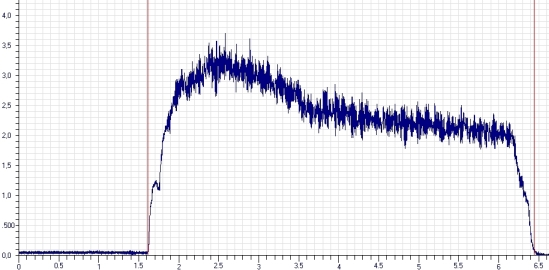

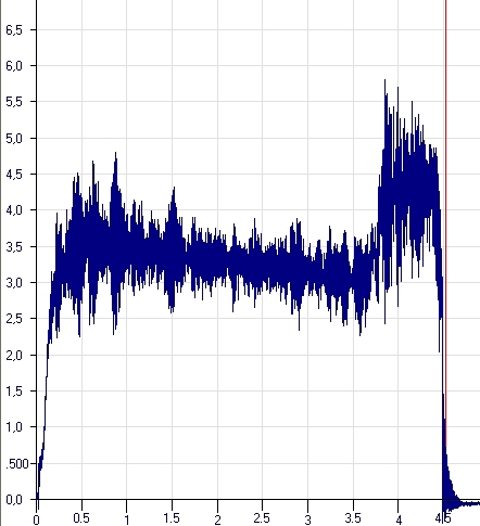

Bei der Berechnung der Brennkammergröße eines Hybriden würde ich auf Erfahrungswerte zurückgreifen. Es ist zwar sehr einfach möglich über Abbrandrate und - geschwindigkeit, sowie Dichte des Brennstoffs und dessen Massenfluss die Länge des Brennstoffblocks zu berechnen. Allerdings nützt das nicht sehr viel, so lange man die Abbrandoberfläche nicht konstant halten kann und das ist beim Hybriden sehr schwer bis fast unmöglich. Deswegen (und wegen dem abnehmenden Druck im Tank) ändert sich das Brennstoff-Sauerstoff-Verhältnis (O/F) während des gesamten Abbrands. Bei konstantem Oxidator-Fluss kommen dann bei zwei verschiedenen Treibstoffen sollche Schubkurven zustande:
Insgesamt spielen einfach zu viele Faktoren eine Rolle, als das man alle beachten könnte.
