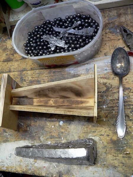

Hallo Rocketeers,
heute ist zwar noch nicht Silvester, aber bei mir war wie gesagt Blei-gießen angesagt.
Danke für die guten Tipps, aber so ein großen Aufwand mit Positiv/Negativ-Formen Gips o.ä. habe ich nicht getrieben. Die Gewichte werden sowieso mit Harz in der Kammer eingegossen, da brauchen die nicht so supergerade sein. Ich will nur ganz vorn keinen Platz verschenken, sonst hätte ich auch ganz einfach Bleikugeln im Harz versenkt.
So habe ich eine einfache Form aus Holz gebaut, mit Alufolie jedesmal ausgelegt, das Blei im Löffel flüssig gemacht und hinein in die Form.

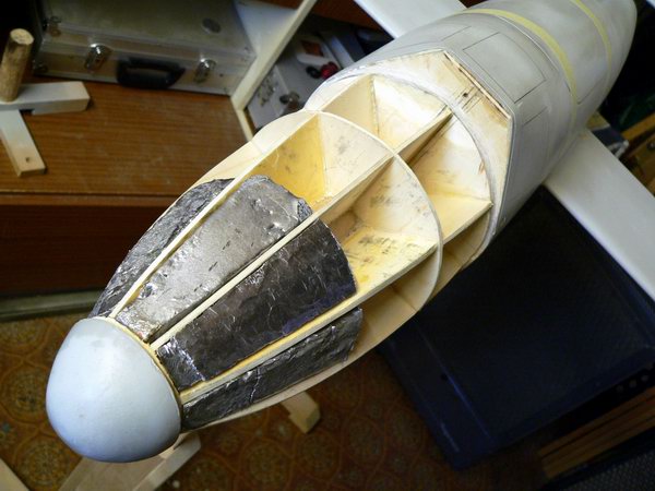

Letztenendes habe ich vier Gewichte gegossen und sie so bemessen, dass sie ganz vorn liegen.
Jetzt ist der SP mit allen Zuladungen vorn an der Flügelkante.

Wieviel Kg sind denn das? Sieht ja irre viel aus?

Ups, ich dache, ich komme um diese Frage drumherum.
Bei der alten Spitze hatte ich 1,5Kg drin.
Jetzt wiegt ein so ein Keil nur 480g wink Ich sehe euch schon umfallen, aber es geht nicht anders, wenn man den SP da hinhaben will, wo er sein soll.

Wie sicherst Du das Blei? Nur Harz reicht möglicherweise nicht, kannst ja die Kammern dahinter noch ausschäumen, falls die nicht anderweitig gebraucht werden. Verschiebt den Schwerpunkt übrigens noch weiter nach vorne ;-)

Wie sicherst Du das Blei? Nur Harz reicht möglicherweise nicht...
Ja Oliver, momentan habe ich die 4 Kammern mit Tape zugeklebt, die Natter auf den Kopf gesatellt, und von oben Harz reingegossen. Die Oberfläche der Bleibarren ist so grob, dass sie wahrscheinlich nie durch die Beschleunigung nach unten rutschen würden, aber ich habe schon selbst überlegt, dass ich zusätzlich noch eine Art Stützspant einkleben werde um selbst das Unmögliche noch zu verhindern.
Für dieses Jahr werde ich meine Raketenbastelei erst einmal sein lassen. Weihnachten und die Neujahrskonzerte lassen mir bis Januar keine Zeit.
