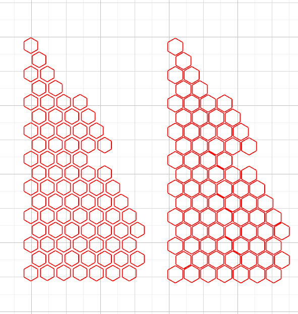

Hab n bissl rumgespielt. Wenn ich die Kachelgeschichte um Faktor 0,7 verkleinere lande ich bei 91 mm.
Das ist denke ich OK.
Anbei noch ein Bild mit Abstand 0,5 und 1 mm der Kacheln. Deine Wahl Rolli smile
Mit Streifen am X Logo meinst Du den einen Balken vom X gell? Also das Logo insgesamt nur 50mm breit? Krieg ich hin. Die Sechsecke untendrunter verkleinere ich gleich mit. Die hab ich ja direkt vom Foto digitalisiert.
Ich glaube nicht das die 6 einzelnen Kacheln unter dem Logo wirklich Hitzeschutzkacheln sind sondern irgendwelche anderen Klappen / Anschlüsse, whatever. Sprich n bissl größer als die Hitzeschildkacheln. Aber das ist ja schlussendlich auch wurscht.
Schriftgröße pass ich auch an. Soll ich Dir vorher nochmal ein Muster schicken oder geben wir gleich Vollgas?

91mm ist vollkommen ok.
1mm Abstand möchte ich.
Das gesamte Logo 50mm breit inklusive der Fahne beim X
Ja, wäre toll, wenn Du mir noch mal ein paar Muster schickst. Wäre Schade ums Material, wenn dann doch was nicht stimmt.
