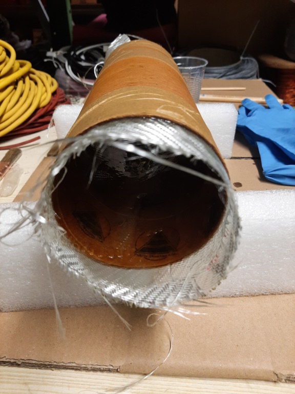

Rote Fasern? Ist da noch Abreißgewebe dran?
Hi Oliver, NEIN, wie etwas weiter oben beschrieben sind die roten Fasern im Aramid Grundgewebe integriert  ! Andreas
Beiträge: 8386
Ah, stimmt, hattest Du schon geschrieben. Nicht sehr glücklich gewählt vom Hersteller, finde ich. Wo ist der Hammer-Smily nochmal?  Oliver

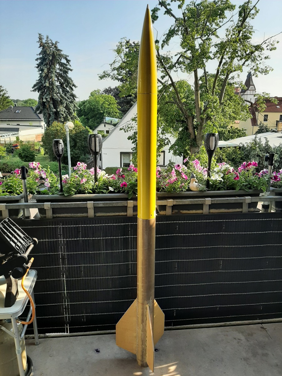

hier einfach schon mal den modularen Rohbau der IKARUS zusammen gesteckt.... die kurze Version für "normale J-Motoren".... lässt sich zerlegt auch recht gut transportieren...  !
Beiträge: 535
Sieht super aus Andreas !! Irgendwie finde ich die Farbkombinationen jetzt schon cool :-) ohne lackiertes Heck … die farbliche Trennung an der Stelle schmeichelt auf jeden Fall dem Design … Grüße Marco
